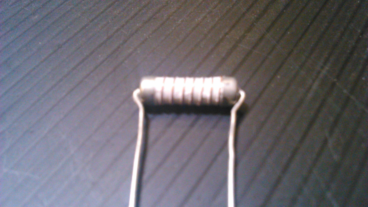

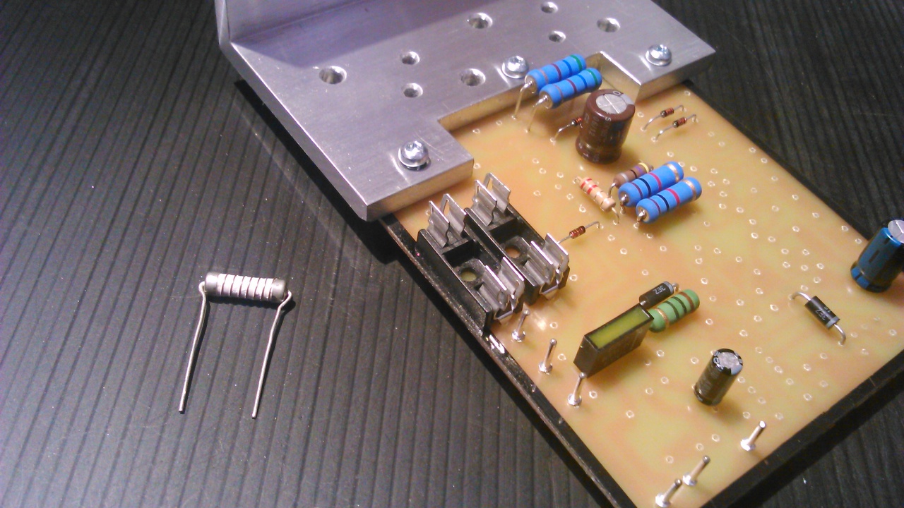

(#) elektrikszerviz hozzászólása Jún 24, 2015 /
Tanácsotokat és segítségeteket szeretném kérni! Építek egy Quadot és a 0,1 ohmos ellenállásom nem akar elférni a PCB- n. Gondoltam letöröm a kerámia bevonatot az 5 w -os ellenállásról. Így király lenne de nem tudom, hogy a bevonat eltávolítása milyen problémát okozhat? És későbbiekben az erősítő terhelésekor nem - e meghibásodhat? Segítséget előre köszönöm ! elektrik.
(#) Tiggey válasza elektrikszerviz hozzászólására (») Jún 24, 2015 /
Hajlítsd vissza az ellenállás egyik lábát vissza, és állítva ültesd be. De ne koppanásig.

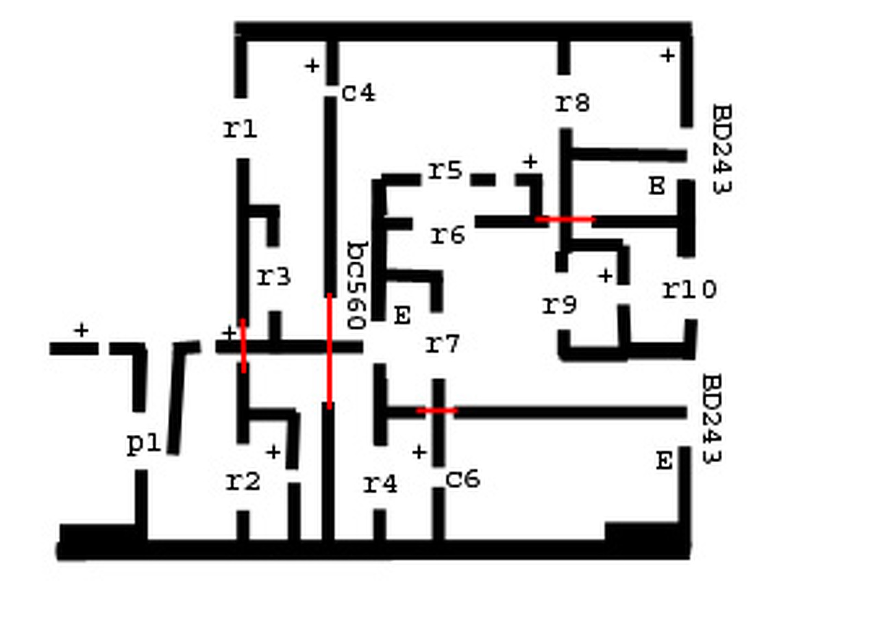

(#) djkoko hozzászólása Jún 25, 2015 /
Üdvözlet Fórumtársak!
Egy kis erősítőre lenne szükségem, 5-10 watt A osztályban elég lenne.
Az alábbi kapcsolást több oldalon is megtaláltam. Skicceltem hozzá egy nyákot, pár átkötéssel.
Életképes lehet?

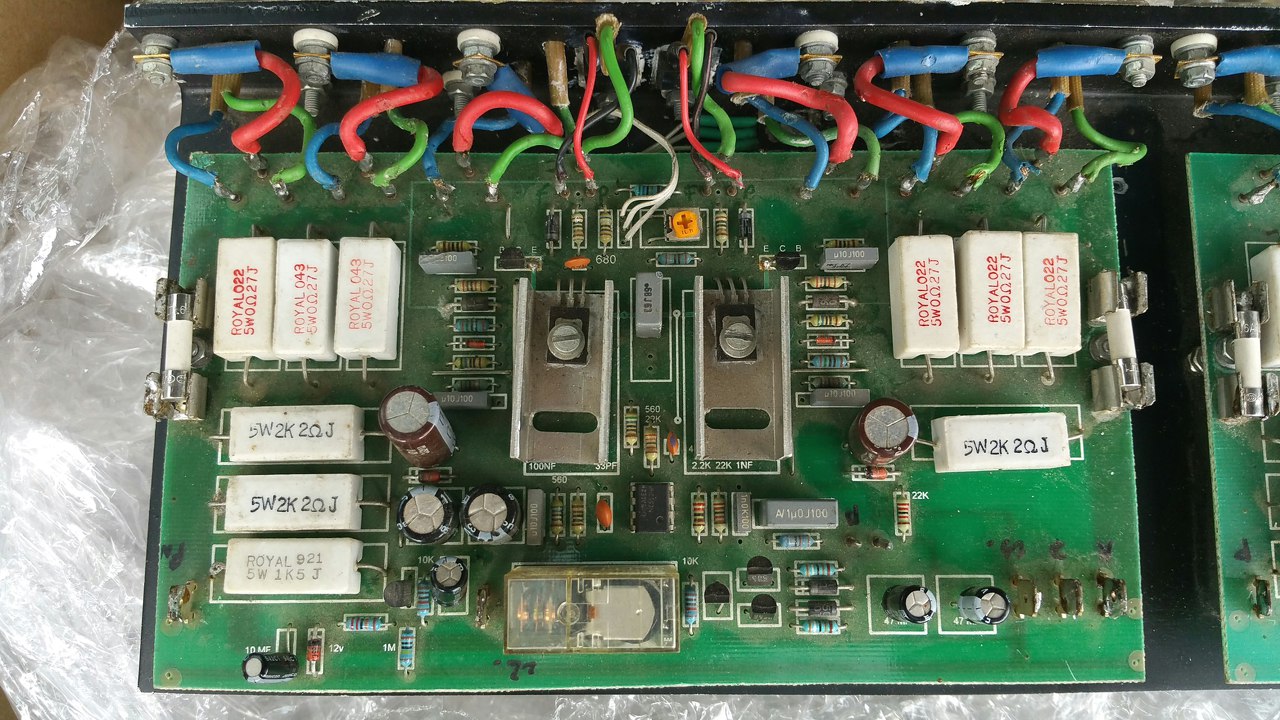

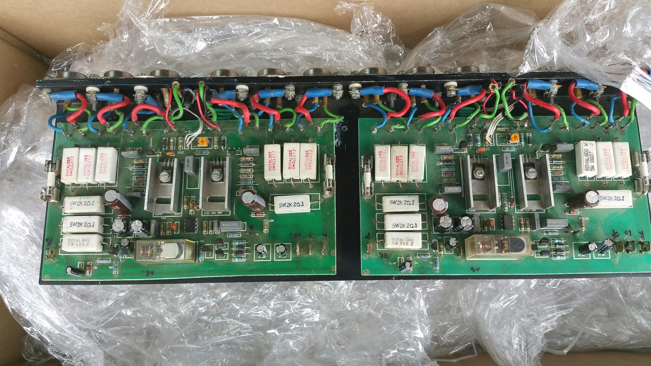

(#) balazska1987 hozzászólása Jún 25, 2015 /
Nemrég vettem ezt az erősítő modult. Esetleg valaki ráismer?
Esetleg egy kapcsolási rajz valakinek?
Köszönöm válaszotokat

(#) Tiggey válasza balazska1987 hozzászólására (») Jún 25, 2015 /
Nekem gyanus hogy ez PA300, csak nem az a védelem van hozzá, amit általában melléraknak, meg más a panel elrendezése.
PA300.pdf
