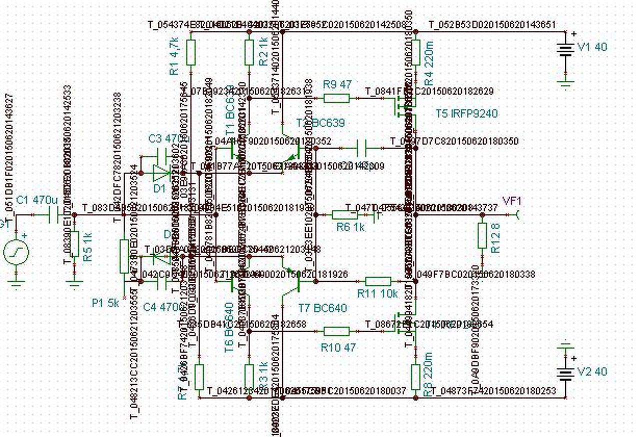

Az előbb csatolt ábrán 27V-os amplitúdón áll a marker, ez 8 ohm-ra 50W körüli teljesítményt jelent. A szimulátor ekkor 1 kHz-en 7% harmonikus torzítást kalkulál.
A végtranzisztorok áramerősítési képességén áll vagy bukik a torzítás és a kivezérelhetőség, ha 4 ohm-mal terheled, sok jóra ne számíts.
Javaslom próbanyákon dobd össze ezt a kapcsolást, és hallgasd meg mennyire tudnál vele együttélni. Kaptam már visszajelzést kollégától aki SRPP-vel hajtotta és elégedetlen volt vele.

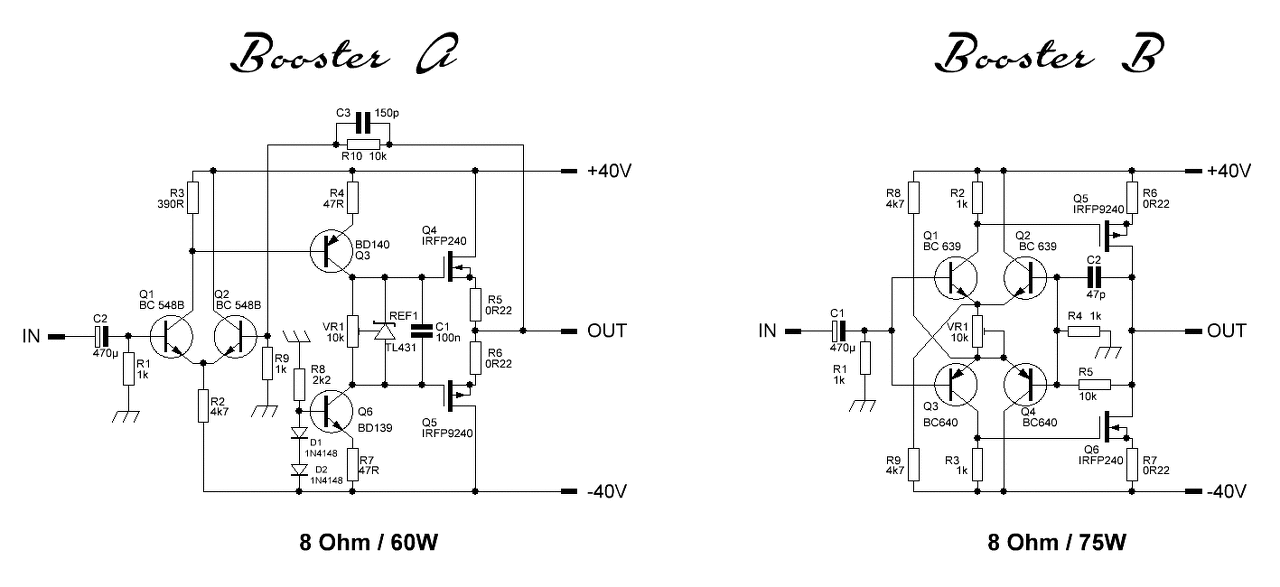

A kollégának egy booster kell. Adott egy kis teljesítményű, egyébként hangra teljesen megfelelő végfok és van egy olyan igény, hogy időnként nagyobb teljesítmény kellene.
Ehhez kellene egy nagyobb tápfeszültségről (+/-40V) üzemelő booster, amit az előbbi, már meglévő végfok kimenetéről hajtana. Emiatt, meg a nagyobb tápfeszültség miatt feszültség erősítés is szükséges.
(#) reloop válasza steelbird hozzászólására (») Jún 20, 2015 /
A Mile Slavkovic által rajzolt B500 R12-től induló vége például szépen lefedi ezt a feladatot, bár a kérdezőnk igényét gyakorlati oldalról nézve egy D, G vagy H osztályú erősítővel automatikusan is ki lehetne elégíteni.

Igen, azzal kezdtem, de valahogy 1,5% körüli torzításnál nem tudtam vele szimulátorban lejjebb menni, ezért más után néztem.

(#) steelbird válasza Dióda hozzászólására (») Jún 20, 2015 /
No, javítottam a rajzokat, ezek jók.
Tehát, mindkettő 0,1% torzítás alatt marad a megadott teljesítményig, de csak szimulátorban lettek kipróbálva, megépítve nem voltak.
Az első egyszerűbben állítható, utólag könnyebben tehető bele rövidzár védelem.
A második nehezebb eset, a FET -ek gyártási szórása miatt valószínűleg R2 és R3 módosításra szorul majd élesztésnél, viszont ennek nagyobb a kimenő teljesítménye, mert az előzőben több marad kihasználatlanul a kapcsolástechnika miatt.
Mindkettő felső határfrekvenciája 100kHz körül van, viszont -mivel végfokok, a maguk fázistolásával, késésével, ezért valószínűleg nem fogod megúszni a kimeneteken a Zobel tagokat.
A hozzászólás módosítva: Jún 20, 2015
Muszáj FET -eket használni, mert egyébként nincs elég kimenő áram, mivel kevés a fokozat.
Darlingtonok is használhatók, csak munkapontokat kell módosítani.
(#) Dióda válasza steelbird hozzászólására (») Jún 20, 2015 /
Az B rajz r2-r3 910ohm esetén nem olyan magas a nyugalmi áram ahogy én szimuláltam.
Apropó mennyi kell neki nyugalmi áram?
Sosem figyeltem föl rá de a fetek esetén ekkora a két tipusú között az árameltérés?
80..100mA körül.
Csatoltam a TSC fájlt.
„a fetek esetén ekkora a két tipusú között az árameltérés?”
Igen, mert nagy a szórása a G-S nyitófeszültségüknek. Még azonos típuson belül is nehéz két egyformát találni.

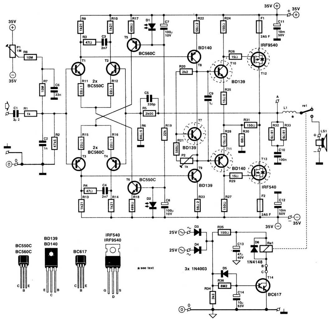

Üdv! A mellékelt kapcsolásról lenne néhány kérdésem. A T7, T8, T9 helyett nem jó TO-92 tokozású 100mA-es tranzisztor? Azért kérdezem mivel a FET-et feszültséggel vezéreljük, így minek kell oda akkora. Persze a környezetében lévő ellenállások értékeit is növelni. A D1 és D2 az led? Az csak a nagyobb nyitó feszültség miatt van ott? A bemeneti P1 potival a nyugalmi áramot állítom be? Valamint az lenne a kérdésem, hogy a FET- eknek mekkora hűtő felület kell, 8 ohm-os terhelés mellett, hogy csinálhatom e smd vel vagy a tht vel?
(#) steelbird válasza dani9228 hozzászólására (») Jún 23, 2015 /
A T8, T9 nagyjelű fokozatban van, vagyis majdnem táptól-tápig ki vannak vezérelve. Ha csak 10mA áram folyik rajtuk, az már akkor is több, mint fél W teljesítményt jelent. A nagyobb tok pedig jobban leadja a hőt.
A T7 azért kis BD, mert úgy könnyebb termikus kapcsolatban rögzíteni a bordához, mert annak a hőfokát kell figyelnie.
A P1 a kimeneti 0V, a P2 pedig a nyugalmi áram állítására van.
Ellenállásokat nem módosítanék a helyedben, mert akkor borulnának a munkapontok.
Az igaz, hogy a fetek térvezérlésű tranzisztorok, de viszonylag nagy a rács-source kapacitásuk. Azok töltése, kisütése nagyobb áramot igényel, főleg nagy, meredekebb fel/le futású jeleknél.
A D1,D2 -t pedig jól írtad, azért vannak ott. Feszültségstabilizálás a céljuk, az áramgenerátorok referencia feszültségét állítják elő a tápfeszből.
Hűtés.. 8Ohm terheléssel kb. 20W fűti maximum a tranzisztorokat egyenként. Azt, hogy mekkora felület kell, ez alapján, meg a borda hőellenállási tényezője alapján ki tudod számolni.

Ha kisebb Rds- el rendelkező fetet használok akkor csökkennie kell a disszipációjának?
(#) pucuka válasza dani9228 hozzászólására (») Jún 24, 2015 /
Az Rds munkapont függő, ezért értéke a kivezérlés alatt folyamatosan változik. Erre nézve találsz grafikont az adatlapon. A disszipációra nézve is van grafikon, DC, és különböző kitöltésű négyszög hullámformájú jelre nézve is. Ezekből kikombinálhatod a kivezérlésnek megfelelő átlag disszipációt.
A teljesen nyitott FET ellenállását adják meg Rdson néven.
(#) dani9228 válasza pucuka hozzászólására (») Jún 24, 2015 /
Jah* igen azokat láttam, 0,117 ohm - 2ohm ig terjed, de hőmérséklet függő is. Van valakinek tapasztalata a FET-es erősítőkről, hogy milyen a hangzása ( tudom ez szubjektív, de azért érdekelne)? A benne lévő led-eknek mekkora nyitófeszültségű kell. Tinában nézegettem az erősítőt, és a felvett áram is változott az eltérő nyitófeszültségek miatt. Megéri FET-es erősítőt építeni a hatásfok miatt, vagy a tranzisztoros is épp ennyire melegedne? Hangzásban valami különbség?
A hozzászólás módosítva: Jún 24, 2015
(#) steelbird válasza dani9228 hozzászólására (») Jún 24, 2015 /
A melegedés mértéke nem a végtranzisztor típusától függ.
(#) Ge Lee válasza dani9228 hozzászólására (») Jún 24, 2015 /
A hatásfoka pont ugyanolyan mint a tranyósnak (nem az Rdson miatt van veszteség). Aminek sokkal jobb az a D osztályú, vagy pwm.
A fetes AB osztályúnak is két megoldása terjedt el. Az egyik az eleve erre a célra gyártott fetekből (2SK-2SJ stb.) felépített végfok, a másik a kapcsolóüzemű fetekből (pl. IRF, IRFP) létrehozott próbálkozások.
Utóbbiaknak borzalmas hangzásuk van, kivéve a VF2 és ahhoz hasonló kialakítást (topológiát).
