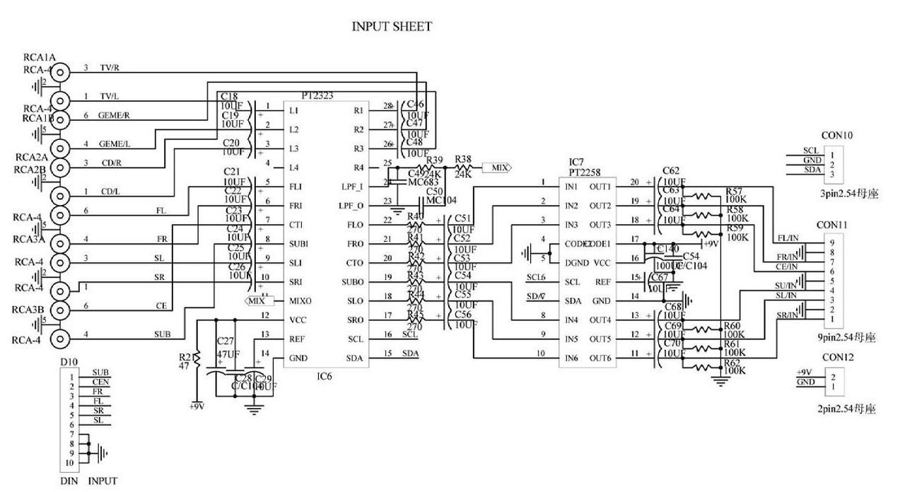

(#) V1rusH hozzászólása Jún 26, 2015 /
Szeretnék arduinoval vezérelni egy PT2258 és PT2323 IC-t.
Említett eszközök I2C-n kommunikálnak.
A 60 napos leckében ezen a fejezeten túl vagyok, de nem látom át, egészen, hogy hogyan fogjak hozzá egy I2C eszköz illesztéséhez, vagy az adott funkciók elvégzésére hogyna vegyem rá.
Az egyik eszköz egy 6 csatornás választó és 6 csatornás hangerőszabályzó.
képen látható hogy kapcsolódnak egymáshoz, de mindkettő külön vezérelhető.
Szeretném a hangerőt rotary encoder-rel változtatni, és nyomógombbal a csatorna választást vezérelni.
Jelenleg Mega-m van, de ezen feladat ellátására vagy minit, vagy nano-t akarok használni majd.
Mellékelem a két IC adatlapját is.
(#) kapu48 válasza V1rusH hozzászólására (») Jún 26, 2015 /
Ha nincsenek jobb adatlapok?
Akkor felejtős az egész!
Ezekből a bekötésen kívül semmit nem tudtunk meg!
A regiszterek címei és a szükséges vezérlés beállítási definíciók, nagyon kellenek az értelmes programozáshoz!
(#) V1rusH válasza kapu48 hozzászólására (») Jún 26, 2015 /
A 2258-nak ott van a pdf-ben. A 2323-hoz nem találtam jobbat eddig, bár azt valahogy használják analóg kapcsolással is, mert az egyiknél mechanikus kapcsolóval volt választható a csatorna. Szőt, az analóg totál analóg volt, mert a hangerőt is egy 6 sávos poti szabályozta. Hogy mi ráció van ebben, nem tudom, de így volt.
Ugyanis van 2 bontott és 1 jelenleg üzemben levő áramköröm. ebből az egyik bontott és az üzemben lévő mc-vel vezérelt Meg is van az mc-jük, de szerintem esély nincs rá, hogy ki lehessen olvasni, mert tuti lezárta a gyártó!
Egyenlőre segítsetek abban amiben tudtok, én meg kutászkodok, hátha találok valami leírást a 2323 címzéséről.
(#) reloop válasza V1rusH hozzászólására (») Jún 26, 2015 /
A PT2323 utasításkészletét itt tudod megnézni. A PT2258 szerintem elég részletes.
A Wire könyvtár segítségével küldhetsz adatot. Google-val találsz mintaprogramokat, magam is úgy kezdtem.
(#) V1rusH válasza reloop hozzászólására (») Jún 26, 2015 /
Közben megtaláltam én is a 2323 utasításkészletét.
