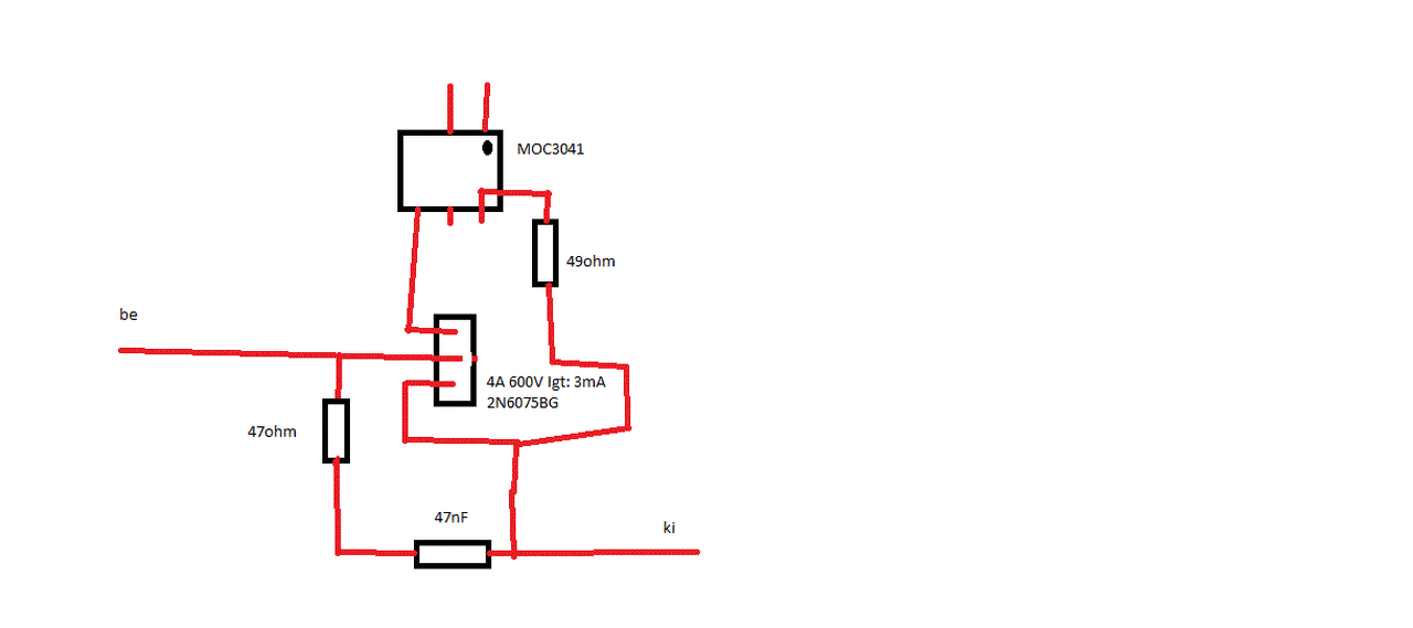

(#) Kovabe hozzászólása Jún 28, 2015 /
Két kérdésem lenne, az egyik a moc3041-es optotriac két kapcsolt lába felcserélhető?
A másik egy kapcsolás lenne hogy a rajz alapján müködöképes e? A rajz most csak így volt kivitelezhető.

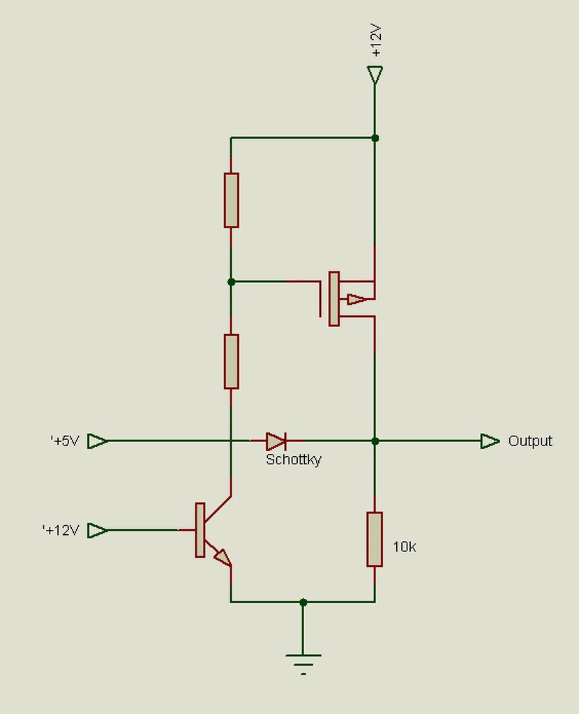

Szervusztok kedves fórumozó társak!
Olyan kérdésem van, hogy hogyan lehetne 3 db különböző feszültség egy kimenetre való kapcsolását megoldani mikrokontroller lábról(van eleg gpio nem kell spórolni? Elsore ez egy specialis D/A-átalakítónak tűnhet pl egy közvetlennek, csak az osztóban lévő ellenállásokat kéne méretezni. Két értéket tudok kapcsolni pl 12V-GND -t, ugyanigy lehetne egy masik labrol az 5V, csak akkor kene egy 3. Kapcsolo elem, amivel kivalasztom mit kapcsolok a kimenetre. Hogyan oldanátok meg? Relé kicsukva. Meghajtokepesseg nem kell, egyebkent egy primitiv programozot keszitek.
Előre is köszönök minden segítséget ennek a szakértő és kedves közösségnek!

(#) Bakman válasza hbtyuska hozzászólására (») Jún 28, 2015 /
Én kb. így oldanám meg, persze a terhelőáram függvényében variálni kell. Ha egyik "bemenet" sem magas, akkor a kimenet nulla.

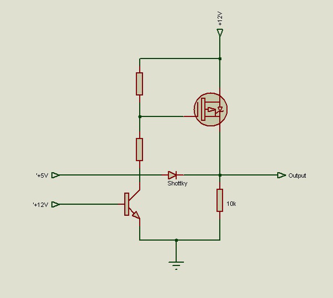

(#) killbill válasza Bakman hozzászólására (») Jún 28, 2015 /
Az megvan, hogy hibas a FET szimbolum a rajzon? Forditva van benne a body diode. Raadasul forditva is van berajzolva az egesz, mert a Source kellene a +12V-on legyen. Felteve, hogy ez egy P csatornas MOSFET akar lenni. De annak egesz mas a rajzjele. Szoval nem ertem. Es Schottky a helyes irasmod.

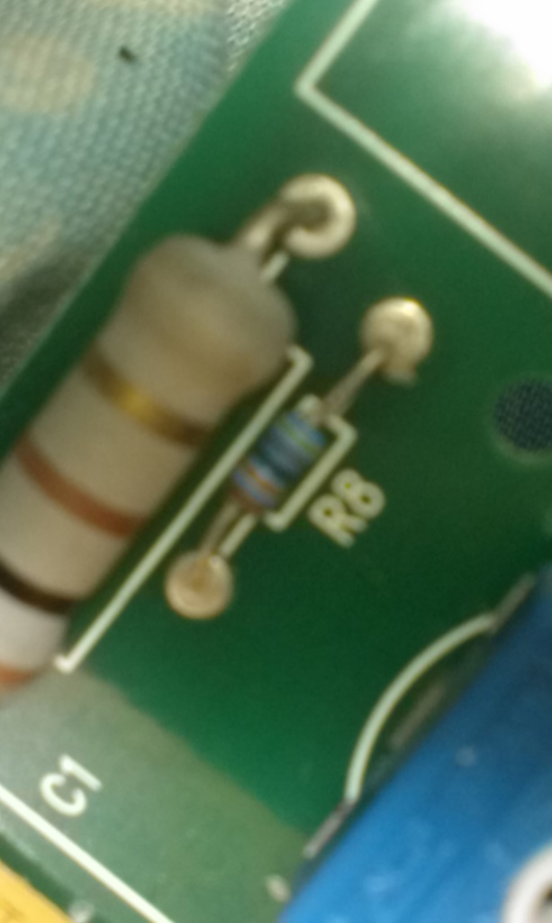

Üdv mindenkinek! A kérdésem az lenne, hogy ha egy ellenállást megvizsgálok szakadás vizsgálóval és nem jelez semmit akkor az hibás?? A nem jelez semmit azt jelenti, hogy semmi számot nem ír ki csak egy 1-est. Nem is sípol. felcseréltem a két tűt de úgyis változatlan a helyzet. A segítségeteket előre is köszönöm.
(#) ferci válasza gyeneratus94 hozzászólására (») Jún 28, 2015 /
Ellenállásmérővel vizsgáld.. a szakadásvizsgáló csak kis ohm-os esetén sípol.
Vannak ám méréshatárok.. 200 ohm, 2kohm, 20 kohm, 200 kohm, stb.
(#) nedudgi válasza gyeneratus94 hozzászólására (») Jún 28, 2015 /
Ha szakadásvizsgálóval nézed, akkor általában 50 ohm felett szakadást jelez.
(#) gyeneratus94 válasza nedudgi hozzászólására (») Jún 28, 2015 /
Megvizsgáltam a javasolt módszerrel is de úgy sem jelez semmit. Akkor mi lenne a teendő?
Az ellenállásokon számokkal, szöveggel, vagy színes sávokkal jelölik az értéket. A tieden milyen jelölés van?

(#) gyeneratus94 válasza nedudgi hozzászólására (») Jún 28, 2015 1 /
az R8 jelölés feletti ellenállás az.

Igazából engem csak az érdekelne, hogy az ellenállás jól működik-e vagy sem.
Itt meg tudod nézni, milyen érték várható el tőle. A műszeren az ennek megfelelő értékhatárt beállítod, és ha nincs vele párhuzamosan kötve semmi, akkor hasonló értéket kell mutatnia. Ha közelítőleg annyi, akkor jó. Ha nem annyi, akkor rossz.
(#) Bakman válasza killbill hozzászólására (») Jún 28, 2015 / 1
Most, hogy mondod, valóban, Proteus-t még tanulnom kell. Jó az a szimbólum, csak nem figyeltem, hogy a D és S lábak nem arra állnak, ahogy kellene a kapcsolás alapján. Mellékletben a javított.
„Jó az a szimbólum...”
Igaz. Megzavart a nyil, meg az, hogy forditva all az egesz.
