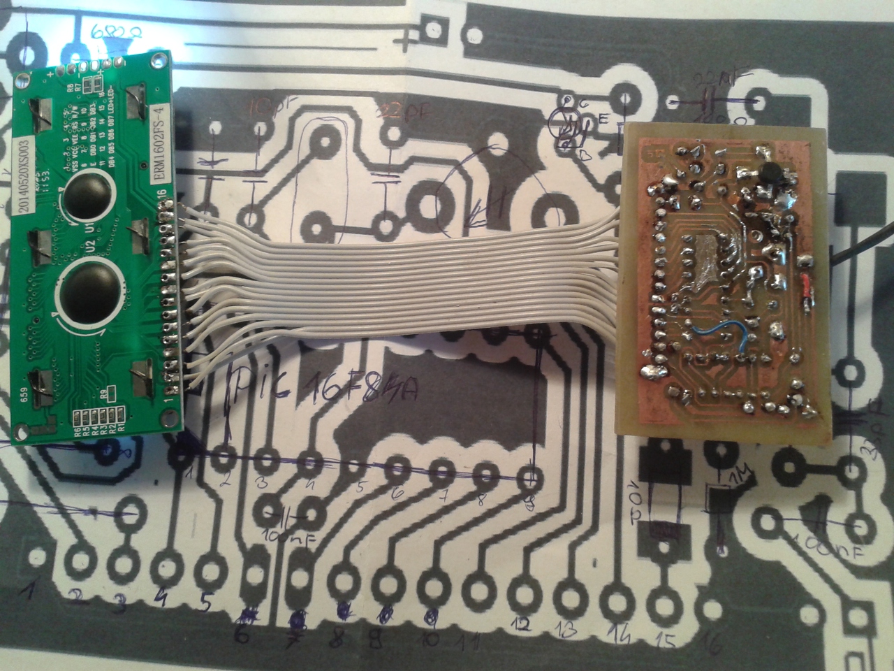

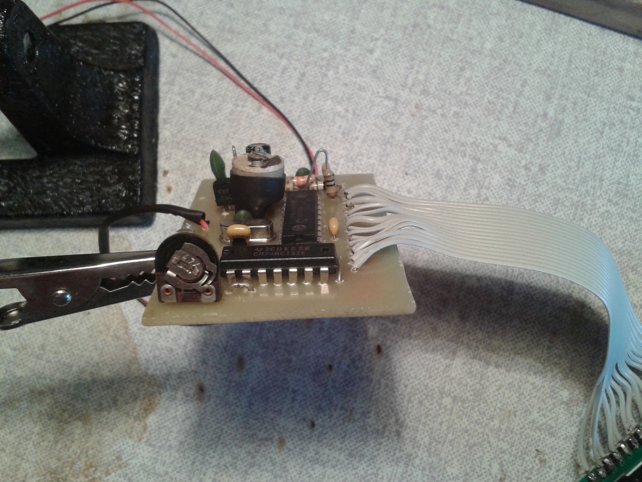

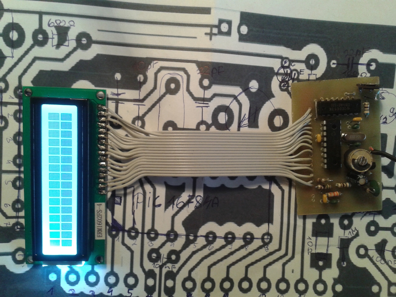

(#) asasin hozzászólása Máj 14, 2015 /
Sziasztok! ma összeraktam a frekvenciamérőt de sajnos nem működik rendesen a segítségeteket kérném hogy mi lehet a baj.Lehet hogy a PIC ment tönkre?
(#) abcdabcd válasza asasin hozzászólására (») Máj 14, 2015 /
Szia! Az nem biztos, hogy a frekimérő nem működik Az LCD-n ha ilyen "teli kockák" vannak, az lehet amiatt is, hogy az lcd nem kerül inicializálásra --> vagy tényleg a vezérlése nem jó, tehát vagy a szoftver nem, vagy nem jól lett beégetve a mikrovezérlőbe, vagy esetleg az lcd nem olyan típusú, amit a vezérlő fel tud inicializálni a programja alapján
Vagy a másik verzió az is lehet, hogy a kontrasztbeállítás nem jó az lcd-n, ha beteszel egy trimmert, a neten elérhető rajzok alapján, vagy akár az is lehet, hogy az lcd adatlapján is rajta van, hogy hova, akkor azzal kipróbálhatod a lehetséges kontrasztbeállításokat, és az is lehet, hogyha lejjebb veszed a kontrasztot, akkor a kockák helyett megjelenik a szöveg..
(#) nyekk válasza asasin hozzászólására (») Máj 15, 2015 /
Kontraszt nincs jól beállítva,ha jól emlékszem 4.7K trimmer van a kapcsolási rajzon. Ha akkor sem megy nézd át a nyákot,nincs e rövidzár.Én áterveztem ,a meglévő alkatrészekhez ,szintén így mint nálad ,árnyékoltan ( az üres helyeken meghagyva a rezet a nyákon),de valahol zárlat volt,kedvem keresgélni nem volt inkább marattam egy másikat árnyékolás nélkül,azzal megy ,csak még a dobozolás várat magára

Raktam be már mikor szereltem össze egy 4,7k potit azt nem tudom hogy ez a fajta jó én állitgattam először eltűnt az egyik sor majd eltűnt a másik sor is de semmi betűt vagy számot nem jelzett
(#) abcdabcd válasza asasin hozzászólására (») Máj 15, 2015 /
Próbáld megnézni, hogy a kijelző felé menő összes adatvonal jó -e, mondjuk szakadásvizsgálóval, vagy ha tudod, akkor a vezérlőt próbáld meg újraégetni, lehet ott nem stimmel valami... ellenőrizd, hogy megvan-e a táp mindenhol, ahol kéne, hogy meglegyen, meg, hogy a kontroller órajele megvan-e...

igen 16F84A van benne.Megkérdezhetem hogy ez az újraégetés mit is takar életembe nem csináltam még ilyet igazából nagyon mikrovezérlővel nem is volt dolgom.

Véletlenül nem a 16f628 hex-et töltötted bele? Honnan van a hex?

ja bocsi már vágom tulajdonképpen ujra kellene programoznom vagy legalább is ellenőriznem

Akkor milyen program van a pic-ben? Vagy lehet hogy üres? ?
(#) asasin válasza kocsgab002 hozzászólására (») Máj 15, 2015 /
Ne haragudj én ehhez nem nagyon értek. nemtudom megnézni milyen program van benne. az egyik ismerősom épitett ugyan ilyen frekimérőt ugyan ezzel a pickel ahogy megvette berakta és egyből müködött
(#) KBal76 válasza asasin hozzászólására (») Máj 15, 2015 /
Bizonyára valami KIT formájában vásárolta, és eleve fel volt töltve a program rá. Ha simán boltban megveszed, pont olyan mint az írható DVD. Üres.
(#) erdgab válasza asasin hozzászólására (») Máj 15, 2015 /
Itt valék a kutya elásva!Az ismerősöd szerintem egy felprogramozott pickket vett és azt tette bele,azért működik neki.A tiédbe is be kell égetni a megfelelő programot s aztán az is működni fog.Az újonnal vásárolt mikrovezérlőben nincs semmilyen program sem,anélkül meg nem fog működni.
A PIC egy egychipes számítógép... önmagában újonnan üres, beépített flash háttértárral... amibe kell a program... ezen kívül van benne CPU, RAM, meg még egy két periféria is esetleg...
(#) kistee válasza asasin hozzászólására (») Máj 15, 2015 /
Jól látom, hogy a PIC-et fixen beforrasztottad és nem foglalatban van? Így elég nehézkes lesz felprogramozni... nem mondom, hogy lehetetlen, de nem egyszerű...

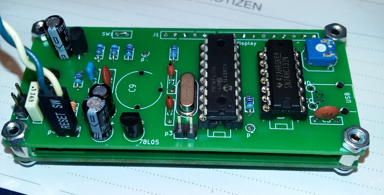

(#) kocsgab002 hozzászólása Máj 17, 2015 /
Elkészült a cikkek között szereplő frekvenciamérő újabb példánya, immáron gyári nyákra. A trimmer kondit be sem ültettem, így is nagyon pontos. Egy XR2206-al felépített funkciógenerátor mellett fog szolgálatot teljesíteni.

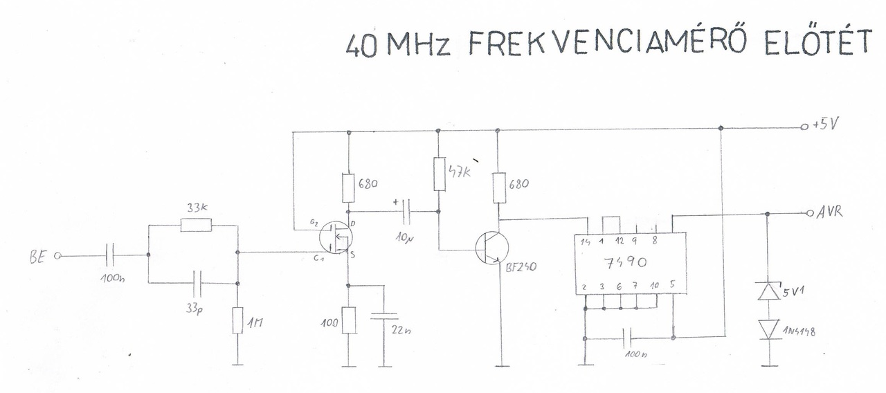

(#) elektroncso hozzászólása Jún 28, 2015 /
Vettünk egy AVR-es univerzális alkatrészmérőt innen az apróból. Tud frekvenciát is mérni, pár plusz alkatrész beépítése után. Beépítettem azt a pár alkatrészt, de az a probléma, hogy TTL jelszintekkel dolgozik, én pedig a legritkább esetben dolgozok TTL jelszintekkel. A másik probléma az, hogy 4MHz-ig mér. A mellékelt rajzot gondoltam ki. A Vicsys féle frekvenciamérő bemeneti fokozatát összeházasítottam egy 7490-es tízes osztóval. A kimeneten a két dióda védelem, hogy 5V-nál több ne juthasson az AVR felé. Így 40MHz-ig mér, csak a kapott eredményt meg kell szoroznom tízzel.
Felülvizsgálatot kérek a profiktól. Előre is köszönöm.
U.i.: Sokkal kisebb jelszintekkel dolgozok mint a TTL 5V-ja, ezért kell az előerősítő (10-1000mV kb.).
(#) papus51 válasza elektroncso hozzászólására (») Jún 28, 2015 /
A 7490 elé mindenképpen javasolt betenni egy schmitt triggeres áramkört. Nem árt, ha akár 1V is a hiszterézise. Az eredeti rajzban úgy emlékszem egy 74HC132 van erre a célra.
E nélkül, a relatív lassú felfutású jeleknél (szinusz és különösen háromszög esetén) nem kívánatos, plusz impulzusok kerülhetnek a számláló bemenetére, amik meghamisítják a mérést.
