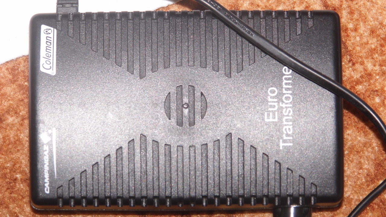

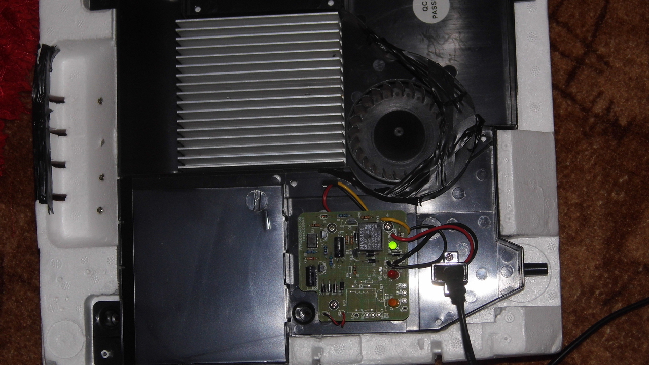

(#) simley hozzászólása Jún 30, 2015 /
Sziasztok, van egy 12v autós "hűtöm" amit ha be dugok a szivargyujtóba melegszika a kábel az autóban is melegszik. Miért melegszik? Az euros transformerbe dughatok 12v 200w merülőforralót?
A hozzászólás módosítva: Jún 30, 2015
(#) vargaf válasza simley hozzászólására (») Jún 30, 2015 /
A linken olvashatod, hogy 13 V és 5 A a kimenet, ez mindössze 65 W. Ez nem terhelhető 200 W-os merülőforralóval.
Üdv.: Feri
(#) simley válasza vargaf hozzászólására (») Jún 30, 2015 /
és akkor miért melegszik a kábel
(#) mikrokapcsolo válasza voodoo hozzászólására (») Jún 30, 2015 /
A dinamikus mikrofonok a legelterjedtebbek ebben a szakmában. Vannak még kondenzátormikrofonok, de azoknak 48V-os fantomtáp kell.
(#) Bakman válasza simley hozzászólására (») Jún 30, 2015 /
A hűtő kábele azért melegszik, mert nem jól méretezték. Az autóban pedig azért, mert túlterheli a hűtő. Magyarán a hűtő több áramot vesz fel, mint amennyit a kábelek bírnak.
(#) simley válasza Bakman hozzászólására (») Jún 30, 2015 /
Ha lecserélem mcu 2,5re megoldja a problémát?
Nem tudom, most milyen van beépítve és milyen a hűtő kábele, de vastagabb kell, mint amilyen most. MCU tömör, neked pedig sodrott kell (MKH)!!
Köszönöm
