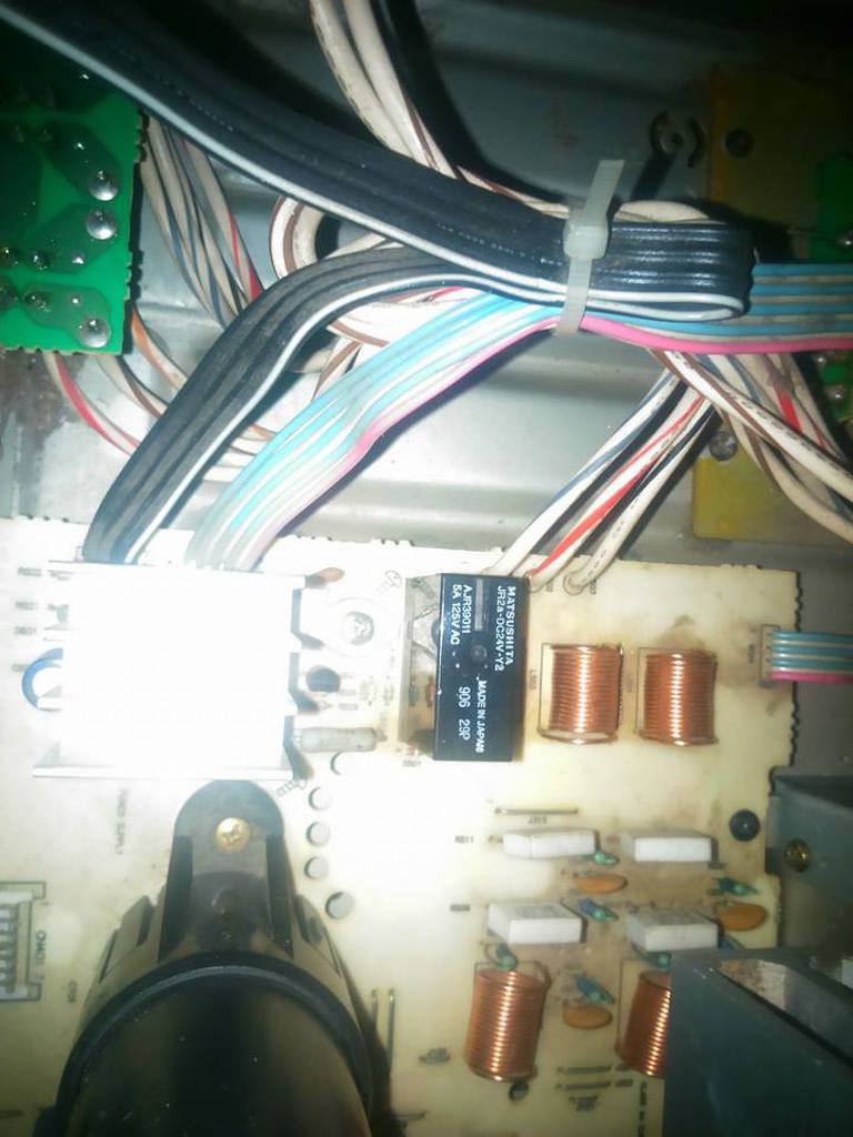

Van egy Technics SU-V55A erősítőm. Előéletéről nem tudok semmit. Elsőre bekapcsoltam tökéletesek voltak a visszajelzések ,relé behúz úgy ahogy kell.(valószínű 1-2 évet állt) Második bekapcsolásnál már nem húzott be a relé. 10-bekapcoslásból 1-2xbekapcsolt. (Behúzott a relé) Tápfeszültségek rendben. Kijelző panelen a LEDek, csatorna helyzet állapotjelzők világítanak. Valószínű a védelem aktív és emiatt nem húz be a relé. (Forrasztásokat átnéztem nagyítóval, szép állapotú a PCB nincs olvadás,égés nyom.) AN7073 a védelmi IC. Gyári rajz alapján a feszültségeket kimértem. Rajz alapján a Q601 2sa992 tranzisztoron keresztül kapja meg a relé a pozitív feszültséget. Sajnos itt elakadtam. Mivel érdemes folytatni a méréseket? Hogyan tudom kiszűrni hogy a végfokozat IC nem e zárlatos? (és amiatt aktív a védelem.) Az erősítő típusa: SU-V55A Válaszokat és segítséget előre is köszönöm! üdv Csady
A GND-hez képest a képen látható tekercsek valamely pontján DC feszültség (tápfeszültség) van, akkor rossz a végfok IC. (IC 5. és 20. láb)
A hozzászólás módosítva: Feb 8, 2015
Szia, rámértem. Sajnos 13.9V DC mérhető a 20 és a 5-ös lábon!
