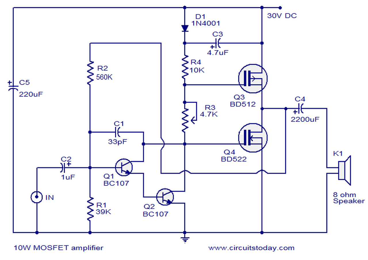

(#) tomi1990120 hozzászólása Dec 28, 2015 / 1
Sziasztok azt szeretnem kerdezni hogy szerintetek a mellekelt kapcsolas mukodokepes?Milyen lehet a hangja erdemes megepiteni PC melle szerintetek?

(#) vipera1997 válasza tomi1990120 hozzászólására (») Dec 28, 2015 /
Pc mellé inkább egy TDA2030 és annak csak 12V kell és 20W és olcsóbb meg egyszerűbb is, hűtést se sokat igényel, és egész jó hangja van.

(#) tomi1990120 válasza vipera1997 hozzászólására (») Dec 28, 2015 /
Hat csak azert akartam mert van hozza trafom 12vosom meg nincs.TDA 2030-am mar volt meg 50es is tudom hogy jok.Fetesnek amugy milyen hangja van?
