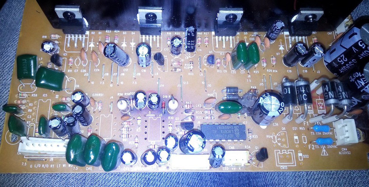

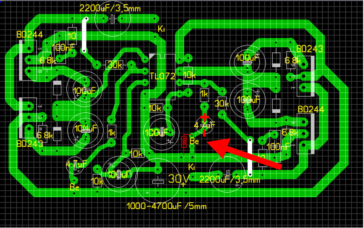

(#) jdani hozzászólása Dec 26, 2015 /
Üdv. Van egy egyszerű kis erősitő, talán egyszerű kis hibával, mégis kifog rajtam:
A kép közepén látható barnulásnál fát az 5V1 zener dióda, és a 100R ellenállás. Mint a két pár. Ez egy szimmetrikus tápról jön, bele 3 darab műveleti erősítőbe. Az ICket már kivettem, gondolván hogy azok hibásak, de nem.
2. képen jól van szemléltetve, mi is hova van kötve. Jön a + feszültség rá az egyik 100R ellenállásra. Az ellenálás másik vége már az IC táplábaira vannak kötve.
Ugyanúgy a - feszültség is megy a másik 100R ellenállásba, annak a másik vége az IC -táp lábára.
Az IC táp lábairól megy még vissza egy zener diódán és egy kondin keresztül a minuszba.
Enyni az egész, mégis fűt. kondit és diódát cserléltem, ellenállást mértem, és jó. Mi a gond?
(#) Szabi1 válasza jdani hozzászólására (») Dec 26, 2015 /
Mérd le a feszültségeket GND-hez képest a 100R előtt! Fontos, hogy egyenáramot vagy váltóáramot látsz-e és a polaritás is fontos!?
A hozzászólás módosítva: Dec 26, 2015
