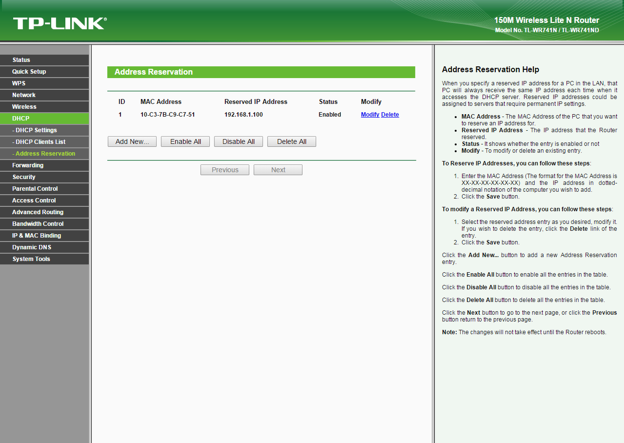

(#) david10 hozzászólása Júl 4, 2015 /
Sziasztok, beszeretném állítani a számítógépemet úgy, hogy ne ugráljon össze-vissza az ip.
A fix IP-vel meggyültek a bajaim,ezért hozzátok fordultam:
Amikor rákattintok az OK gombra,olyankor a kékhalál eléjön.
Video a kékhalálról: Bővebben: Link
Csatoltam azokat a file-okat is,amelyek állítólag tartalmazzák a hiba okát.
Miért van a kékhalál? Mit nem csinálok jól?
A választ előre is köszönöm!

(#) Bakman válasza david10 hozzászólására (») Júl 4, 2015 /
A Router-en állíts be fix IP címet a géphez MAC Address alapján. Azt, amit te próbálsz, inkább máshol használják. Ott, ahol a hálózati eszköz, amihez a gép kapcsolódik, nem oszt IP címet.

(#) david10 válasza kadarist hozzászólására (») Júl 5, 2015 /
Asus USB-N13-as adapterem van.
Bakman: Nálam 2 ''router'' van: Az egyikbe vannak a Port Forwardingok(TL-WR741N), míg a másikra vagyok rácsatlakozva a WiFi-s USB adapterrel(WRT54GL).
A TL-WR741N-ben nézdelődtem, és az Address Reservation-on állítottam eggyet.
A kérdésem: Jó dolgot állítottam-e vagy nem? És a MAC address-t kiillik-e cenzurázni?
(#) kadarist válasza david10 hozzászólására (») Júl 5, 2015 /
Nyilván az USB-adapter tervezője nem számított erre az erőszakolásra és ezért a kék halál. És valóban, a MAC-cím-IP-cím összerendelés a megoldás.

(#) didyman válasza david10 hozzászólására (») Júl 5, 2015 / 1
Megnéztem a memóriakép-fájlt. A hibakód 0x50, page fault in non-paged area. Ez leggyakrabban memóriahibára, vagy más, kötődő hw hibájára vezethető vissza. A kérdéses fájl, ami okozta, az NToskrnl.exe. Ez viszont akár féreg, esetleg tűzfalat is nyújtó biztonsági szoftver miatt lehet, vagy talán frissítetlen rendszer miatt is. Mivel elég áltaqlános mind a hiba, mind a kernel, mint okozó, nem tudok pontos megoldást, csak ötleteket.
Tesztelj memóriát, ha laptop, és vban két modul, akkor próbáld ki csak az egyikkel, aztán csak a másikkal. A dump szerint úgy tűnik, AMD-s géped van, nVidia lapkakészlettel, sajnos ez önmagában is egy sor hibalehetőséget rejt, szériahibásak.
Általános megoldásként különös tekintettel a lapkakészlet illesztőjét érdemes frissíteni, az nVidia oldalán lesz minden, talán legacy bejegyzés alatt. Látok valami Realtek hálókártya maradékot, az az Asusé lesz. Érdemes próbaképpen leszedni, ha van külön telepített tűzfalad, valamint megnézni a hálókártya tulajdonságainál (ahol a TCP/IP-re kattintasz változtatáskor), hogy mi minden van még ott és kiszedni a pipát az összes elől, kivéve a TCP/IP v4-et (ezután lehet, hogy újra érdemes indítani a gépet).
Látom, van telepítve MBAM, próbaképpen azt is inaktiváld, illetve valami rootkitet célzottan kereső alkalmazással érdemes ránézni a gépre. Bővebben: Link
Hirtelen ennyi ötletem van, annyi biztos, hogy a kézi IP beállítás nem ördögi dolog, akármivel is működnie kell, nálad vagy hw hiba, vagy hálózati összetevő, esetleg féreg okozza.

(#) david10 válasza didyman hozzászólására (») Júl 5, 2015 /
MBAM volt telepítve, telepítés után 2-3 nappal le is lett törölve.
PC-m van: Nvidia GT 610-es videókártyám van, Intel P4 HT 3,40Ghz-es processzorral.
A router-ben sikerült megoldani.
A Kaptársky TDSSKillert futattam,de azt mondja, hogy a rendszerben nincs semmi rendellenes. KTobi: IP cím ütközésem 4-5 évvel ezelőtt már volt.
didyman: PCI WiFi kártyám nincsen, csak az alaplapon van integrált LAN kezelő.

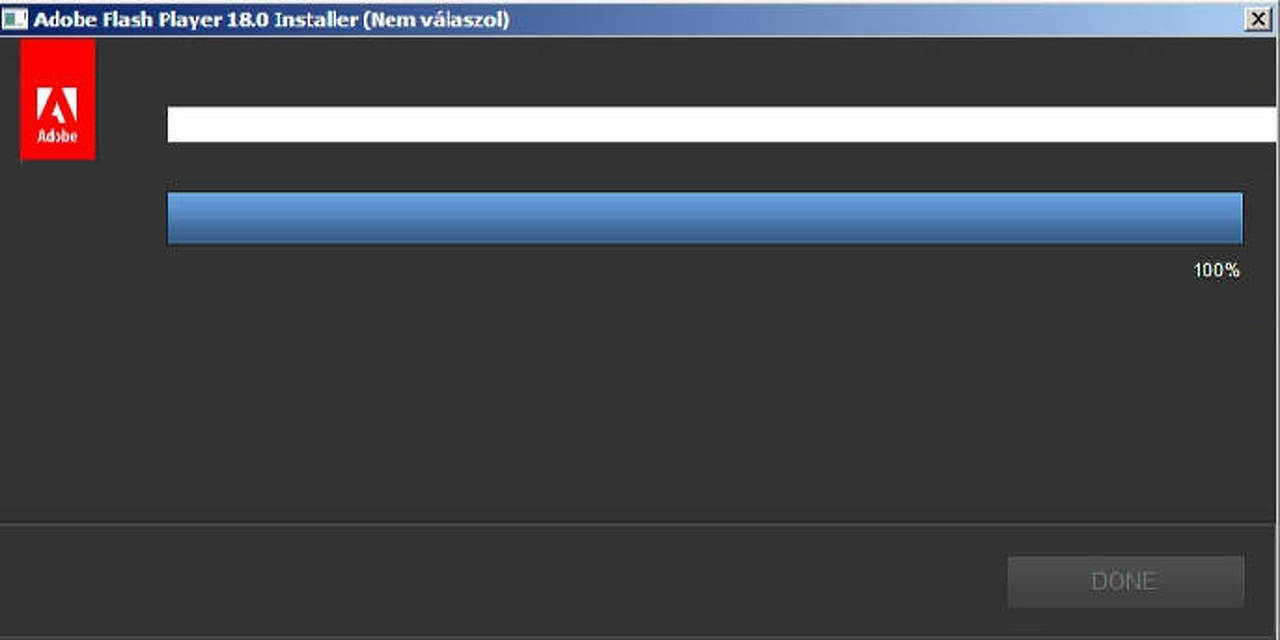

(#) Gombszem hozzászólása Júl 8, 2015 /
Az Adobe Flash Player a telepítésénél (Win7, 32bit) mostanában (több verziónál is) azt tapasztalom, hogy néhány másodpercig ilyen, a képen látható hibát mutat. Mind a két (IE, FF) verziónál ugyanúgy. A proc. foglaltság nulla, a memória foglaltság 24%. Aztán simán továbblép, és korrekten befejeződik a telepítés. Egy-két hónapja csinál ilyet.
Nálatok van ilyen? Mitől lehet?
(#) steelbird válasza Gombszem hozzászólására (») Júl 8, 2015 /
Nem lehet, hogy írni szeretne valamit, amit nem tud az UAC miatt és amiatt várakozik? Lehet hogy nem kritikus a hiba ezért végigmegy a telepítő.
Próbáltad már úgy, hogy rendszergazdai joggal futtatod a telepítőt?

(#) Gombszem válasza steelbird hozzászólására (») Júl 8, 2015 /
„Próbáltad már úgy, hogy rendszergazdai joggal futtatod a telepítőt?”
Csak egy fiók van a gépen (Rendszergazda). Minden művelet, a telepítés is evvel megy.
Nagyjából azóta van a jelenség, amióta a 18-as verzió bejött. De nem állítom, hogy evvel függ össze.
(#) bbb válasza Gombszem hozzászólására (») Júl 8, 2015 /
A hiba az Adobe telepítőjében van. Egész egyszerűen vacakul van megírva.
(#) Gombszem válasza bbb hozzászólására (») Júl 9, 2015 /
Hát, ez szomorú, ha tényleg így van.
Mellesleg semmilyen Adobe terméket nem használok a Flash Player-en kívül. Annak meg nem nagyon van alternatívája.
