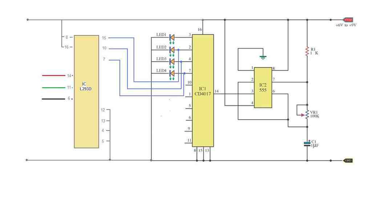

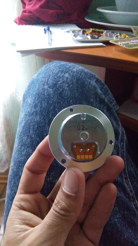

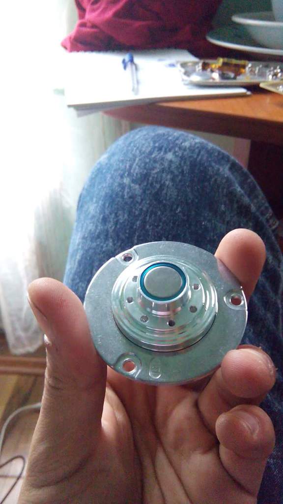

Udv mindenkinek . Lenne egy kérdésem .. Mar egy jo ideje kinlodom egy HDD motor meghajtàsàval , az lenne a lényeg hogy minnel olcsobb megoldas legyen es hogy a sebesseget tudjam alitani . csatoltam egy par kepet a motor kinezeterol es egy kapcsolast amit kiprobaltam de nen jartam sikerrel vele .. Koszonom elore .. a kerdesem az lenne hogy ez a kapcsolas megfelelo ? Vagy csak en nem kotottem ra a motrot a megfelelo keppen .. Vagy esetleg ha van valami otletetek hogy tudnam meghajtani ?

Megpróbálnám a "Trislogó"-t erre használni. Az olyan mint a Proli007 féle két ledes villogó másképpen, csak három LED-el. A sebességet a közös bázis feszültség állitásával lehetne állitani...
(#) ktamas66 válasza djhua hozzászólására (») Júl 6, 2015 /

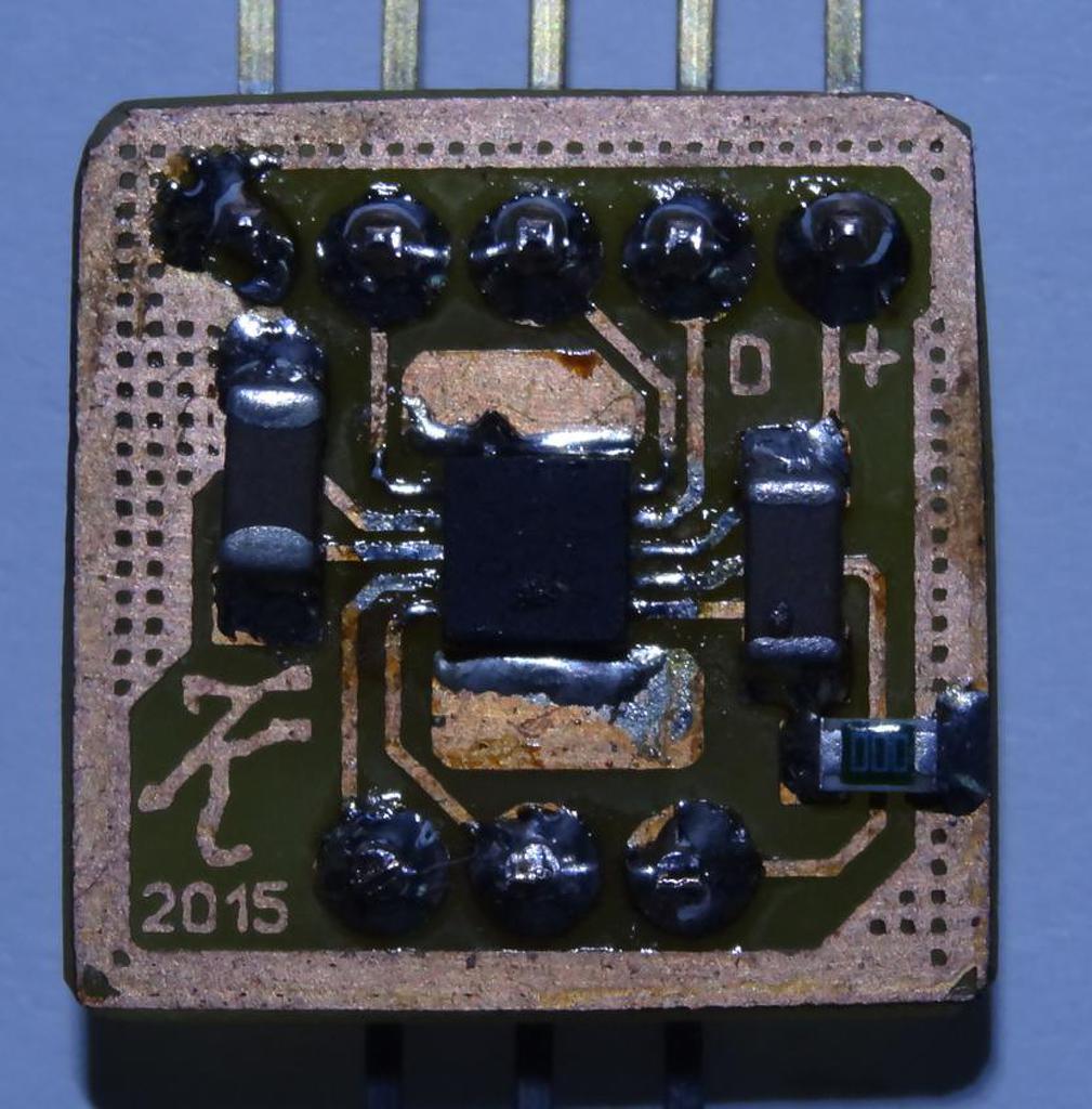

Ez így nem fog menni, fokozatosan növekvő sebességű indítás kell. Utoljára MTD6502-vel játszottam. (Nem lett a legszebb, de ez az első ónpasztával készült nyákom .)

A kapcsolás abban biztos nem jó, hogy a LED-ek nincsenek sorba kötve semmilyen ellenállással. Ha kiveszed a LED-eket, akkor sem működik?
(#) djhua válasza Bakman hozzászólására (») Júl 6, 2015 /
Koszonom szepen a segitseget ... En egy minnel olcsobb kapcsolasra gondoltam es nincs otletem hogy hogy oldjam meg .. Oky a trislogo otlet de ha fokozatosab kell inditani akkor mar az alapbol nem jo
(#) djhua válasza ktamas66 hozzászólására (») Júl 6, 2015 /
Es ezzel az ic vel megtudnam oldani az inditast es gondolom hogy a pvm jellel alithatom a sebsseget , hogy oldom meg azt hogy sajat maga fokozatosan novellje egy adott bealitot sebesegig ?
Kifogom probalni . de szerintem attol nem kellene hogy ne mukodjon
Ez az IC mindent megold. PWM jellel lehet állítani a fordulatszámot (magától felpörgeti), állítható a forgásirány és van egy kimenete a fordulatszám mérésre/szabályozásra. Viszont csak 5V/0,5A-t tud (de csak 240Ft), ha nagyobb feszültség kell esetleg MTD6501.
A hozzászólás módosítva: Júl 6, 2015
(#) Bakman válasza djhua hozzászólására (») Júl 6, 2015 /
Így, ebben a formában nem lehet tudni, mekkora a 4017-es kimenetén a feszültség, ugyanis a LED korlátozó ellenállás nélkül erősen söntölheti azt. Lehet, hogy csak akkora a kimeneten a feszültség, ami nem éri el a H szint még érvényes, alacsony szintjét a meghajtó IC bemenetén. Tehát nagyon is lehetséges, hogy emiatt nem működik, ugyanis a 4017-es kimenetének is van valamekkora belső ellenállása.
