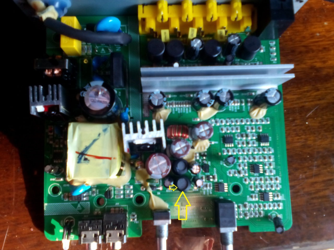

(#) Elektro Boy válasza reloop hozzászólására (») Dec 28, 2015 /
Az elkón meg van a 26V.
(#) reloop válasza Elektro Boy hozzászólására (») Dec 28, 2015 /
Akkor a táp ezen része hibátlan, ez fontos dolog!
Az említett induktivitás helyén tudtál mérni?
Éppen itt van a baj. Ne haragudj, nem tudtam értelmezni amit írtál. Induktivitása a tekercseknek van úgy tudom. Tehát a két potméterhez legközelebb eső tekercset kell kiforrasztanom? Kérlek írd le úgy, hogy megértsem, mert hadi lábon állok ezzel a megértéssel.
A mellékelt képen a nagyobb nyíl a kiforrasztandó tekercset mutatja, a kisebb pedig a mérendő forrpontot, amit pillanatnyilag a tekercs eltakar.
Óóó, igen! Így már értem. Nem is gondoltam arra a tekercsre. Holnap kimérem.
Ha viszont az a mérés is jó lesz, szóval 6-7V-ot mérek, akkor a feszültség stabilizátor lesz a hiba oka? (Necces lesz kiforrasztani a stabilizátort, mivel smd)
A feszültségszabályzó a reflow forrasztás miatt oda van ragasztva. Vedd föl a szóló lábát, feszítsd fel a ragasztást, majd forraszd le a másik kettőt. Mindezt persze kellő óvatossággal, hogy lehetőleg ne szakadjon fel a vezetősáv, ne kelljen huzallal bekötni.
Ha eleve nem jön feszültség a táp felől akkor a stabilizátor még akár jó is lehet, ezért nem szabad kapkodni.
Értem. Köszönöm a segítséget! Amint kimértem holnap, írok!

(#) Elektro Boy válasza Elektro Boy hozzászólására (») Dec 29, 2015 /
Kiforrasztottam és kimértem. 6V-ot mértem. Ezek szerint a táp jó. Így akkor maradt a feszültség stabilizátor csere?
Esetleg úgy nem lehet megoldani, hogy egy 7805-ös stabilizátort rakok a helyére kidrótozva, majd a kimenetére egy ellenállást, hogy megfelelően 3,3V menjen tovább, ahogy annak lennie kell?
(#) reloop válasza Elektro Boy hozzászólására (») Dec 29, 2015 /
Ellenállással nem tudod beállítani a PIC tápfeszültségét.
(#) Elektro Boy válasza reloop hozzászólására (») Dec 29, 2015 /
Értem. Akkor rendelek vagy kerítek egy oda való feszültség stabilizátort. Gondoltam, hogy nem lesz jó az ötletem.

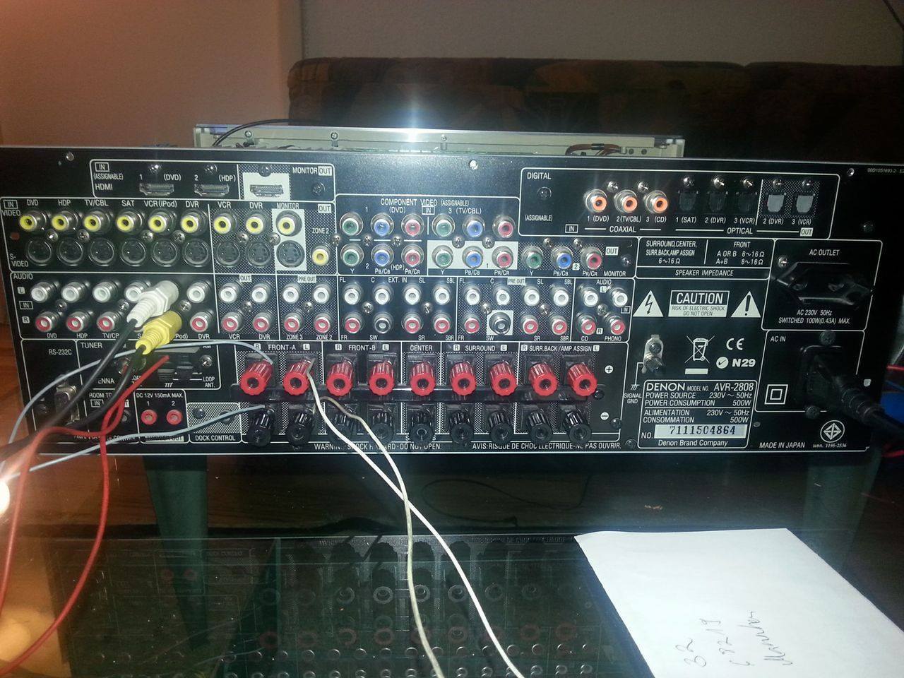

(#) banya012 hozzászólása Dec 30, 2015 /
Ha volt mar, bocsi, de uvegesre olvastam a fejem, hatha.
2 kerdes.
Elso:
Vettem egy Denon Avr2808.as erolkodot.
Teljesen csendes, egy kukk nem jon ki belole. A relek kattannak, mod valtaskor, vegfokos nem hiszem, mert se szaga, se bugas. Egy kb 60 eves papie volt, aki kultoraltan, normalisan hallgatta. Olyan, mint egy 73"as zsiguli, 12000 kilometerrel..
A biztiket atneztem, de minden jonak latszik. Addig nem akarom jobban megbontani, mert igen bonyolult elso ranezesre a panelok felepitese... amig valaki mond valamit.. hatha talalkozott ilyen tipus problemaval, vagy nem..
A masodik kerdes...
Mi a pacifutyi, a :
rs232c csatlakozo?
Az erolkodo hatuljan talalhato es semmi leirast nem talalok sehol. KOvezzetek meg, de ez van
Nagyon koszonom
(#) hapro válasza banya012 hozzászólására (») Dec 30, 2015 /
RS232 egy soros port, kommunikációt lehetővé tevő csatlakozási felület.

(#) banya012 válasza hapro hozzászólására (») Dec 30, 2015 /
Koszonom...
Ez megvan.. De egy picit tul keleti nekem..
Tehat, ha van egy rs232 - usb csatim, akkor a geppel ossze tudom kotni..
Jelen esetben, ez nekem milyen plusz funkciokat eredmenyezhet?
Elsore szent meggyozodesem volt, hogy "monitor kimenet"

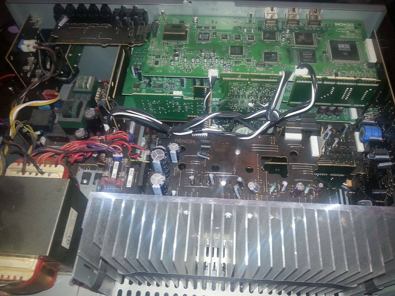

(#) 13_Balu50 válasza banya012 hozzászólására (») Dec 30, 2015 /
Ami azt illeti a Denon erőlködök javítása sok időt igényel, kapcsolási rajz nélkül szinte esélytelen. Két tipust javítottam, zéner diódák, tranyók és kis értékü (1R -470R) ellenállások voltak a hunyók. Egy helyen halszálrepedés volt a nyákon.
A hozzászólás módosítva: Dec 30, 2015
(#) banya012 válasza 13_Balu50 hozzászólására (») Dec 30, 2015 /
Koszonom.. Erre tippelek en is, hogy valami forrasztas gond lehet. A rele kapcsol, de a tipikus csend, 0 volt kimeneti arra kovetkeztet, hogy az erosito resze nem kap aramot..
Alul at kellene vizualnom, hatha valami forrasztasi problema van.
Marmint, nalam, forrasztasi gond.. remelem..
Azért a tápegység körül is keresgélhetsz, mérj rá meg vannak e a tipikus feszültség értékek.
Az enyémnél kellett a végfoknak +-42V, az ic nek +-15V, a procinak a +-5V és kellett még 12V -is, ha jól emlékszem.
Nagyon koszonom..
Meg baratkozok a gondolattal, hogy jobban ki kell belezni, hogy hozzaferjek.. Nem lesz unalom, az tuti
Ilyen kivul, belul..
(#) 13_Balu50 válasza banya012 hozzászólására (») Dec 30, 2015 / 1
Ha nincs meg, a kapcsolási rajza, én hozzá se kezdenék, max annyit amit feljebb írtam.Sokkal bonyolultabb az általam javítottaknál. A hütőborda környékén nézd át alaposabban a panelt, nekem a bal vagy jobb szélénél volt elrepedve a nyák.
