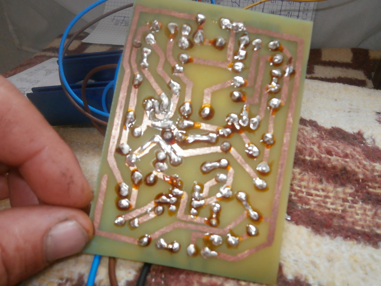

Sziasztok ! Sikerült megépítenem a minap általam feltett 50w erősítő egyikét:Bővebben: Link
Arra gondoltam kipróbálom mielőtt a másik oldalt megépítem, mivel sztereót szeretnék de sajnos nem akar működni.
Mikor bekapcsolom két másodperc búgás aztán síri csend, kikapcsolás után két másodperc után szintén egy rövid búgást produkál.
Ezerszer átnéztem, minden helyesen kapcsolódik csak műszerrel még nem néztem rá.
Gondoltam először megkérdezlek titeket, ugyanis nem tudom mit és hol kell mérni

(#) reloop válasza csa7684 hozzászólására (») Júl 7, 2015 /
Szia! Mielőtt hangszórót köt az ember egy frissen épített erősítőre, megméri a kimeneti egyenfeszültséget. Te is így járj el!
Csatolj képet a paneled mindkét oldaláról!

(#) csa7684 hozzászólása Júl 8, 2015 /
Sziasztok! Próbáltam hangszóró nélkül a kimenetet mérni az eredmény 7v 2 másodpercig azután 0
Ezután vissza csatlakoztam a hangszórót és bemeneti jelet is adtam neki megszólalt nem túl nagy hangerővel de 2 másodperc múlva elnémult.
(#) reloop válasza csa7684 hozzászólására (») Júl 8, 2015 /
Így első pillantásra, forrasztási vagy NYÁK hiba, azért fotó többet segítene.
(#) csa7684 válasza reloop hozzászólására (») Júl 8, 2015 /
Sajnos valamiért azt írja ki a fotó feltöltésekor hogy max 2 mega a fotó pedig több mint 6 mega, így bátorkodtam neked imailben elküldeni ott sikeresen feltöltöttem.
Ja majd elfelejtettem mondani hogy átnéztem nagyítóval többször is

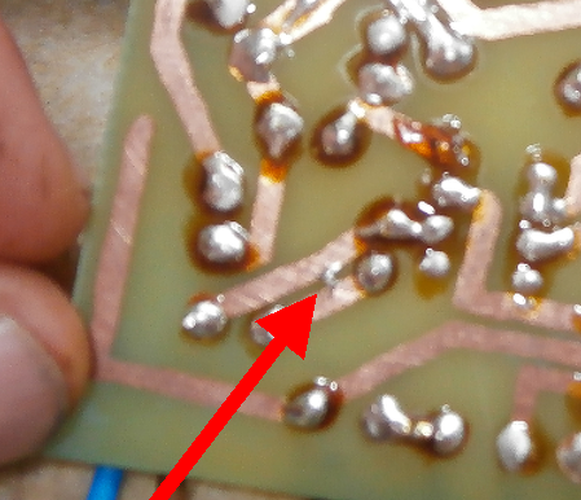

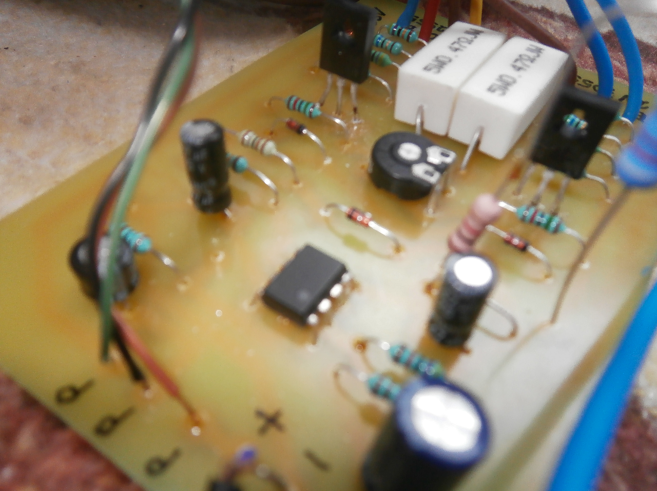

Csatolom a képeket átméretezve, a homályosságot azt nem én vittem bele
A gyantát le kéne mosni róla(denaturált szesz, nitro-hígító, aceton stb.), a BD140 környéke különösen gyanús.
Mérd üzem közben a tápfeszültségeket, hátha elmarad valamelyik.

(#) steelbird válasza csa7684 hozzászólására (») Júl 8, 2015 /
Sok helyen fénylik a gyanta a panelen, de nekem ezen a részen az a paca inkább forrasztóónnak tűnik, mint gyantának.
A hozzászólás módosítva: Júl 8, 2015
(#) csa7684 válasza steelbird hozzászólására (») Júl 8, 2015 /
Valóban annak tűnik de már nincs ott semmi és a gyantát is eltávolítottam, a tápfesz. sem változik próba alatt.
Már cseréltem ic - t is, próbáltam TL071- el is de nem akar működni.
(#) reloop válasza csa7684 hozzászólására (») Júl 8, 2015 / 1
Amennyiben a bemeneti jeled és a hangszórócsatlakozásod minden kétséget kizáróan hibátlan, akkor az áramkör hibáját kell felderíteni. Első lépésnek ajánlom az integrált áramkör 2,3,4,6,7 lábainak testhez képest mérhető feszültségét megadni a polaritás feltüntetésével együtt.
