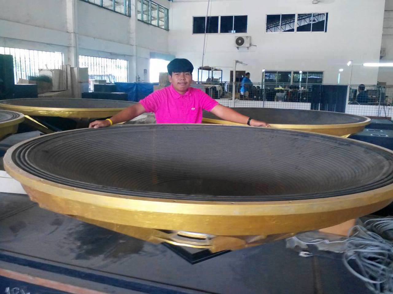

(#) szamóca válasza Benji94 hozzászólására (») Júl 1, 2015 / 2
„És ha valaki gyatyalengető mennydörgős basszust akar?”
Rendel egy mélyhangszórót.
(#) martin66789 válasza szamóca hozzászólására (») Júl 1, 2015 /
Ez hány wattos ?
A hozzászólás módosítva: Júl 1, 2015
(#) P_Laszlo válasza szamóca hozzászólására (») Júl 2, 2015 /
Vagy több kicsit, és akkor még jó is lesz.
Honnan van a kép?
(#) Ge Lee válasza szamóca hozzászólására (») Júl 2, 2015 /
Ennél már nem lehet probléma a mélyhangok visszaadása megfelelő doboz esetén.
(#) P_Laszlo válasza Ge Lee hozzászólására (») Júl 2, 2015 /
Miért, bizti, hogy jók a T-S paraméterei?
