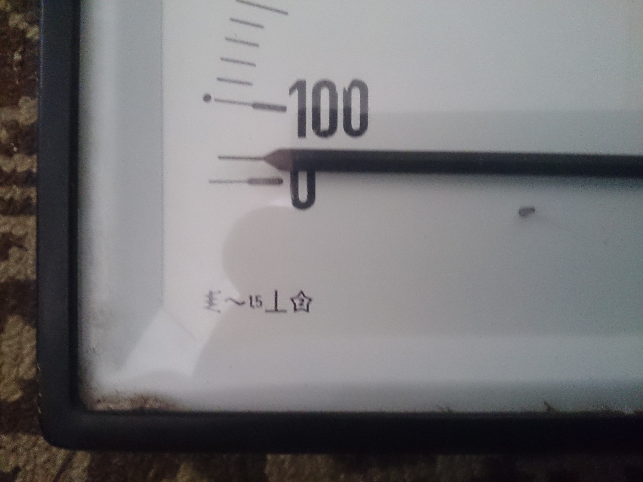

(#) gerleimarci hozzászólása Júl 14, 2015 /
Sikerült szereznem egy ilyen voltmérőt, de nem igazán értek hozzá.
Egyenáromú vagy váltóáramú (a bal alsó sarkában lévő jel alapján szerintem az utóbbi)?
Hogyan tudnám letesztelni, hogy jó-e? Multiméterrel megmértem az ellenállását, de szakadást mutatott.
(#) Bakman válasza gerleimarci hozzászólására (») Júl 14, 2015 /
Ez váltóáramú feszültségmérő. Valószínűleg azért nem tudsz mérni rajta semmit, mert igen nagy belső ellenállású műszerről van szó. Ha a multi szakadást mutatott, próbáld bedugni a 230 V-ba, elvileg addig fel is kell majd mennie. Arra azért figyelj, nehogy megrázzon az áram!
(#) granpa válasza gerleimarci hozzászólására (») Júl 14, 2015 /
Valószínűleg; nyekk. Ehhez tartozna egy 'előtét ellenállás', ami vékony huzalból van készítve egy (bakelit; egyéb) lapra. Valaki már kipróbálta anélkül. Javítható (újratekercselés/régi javítása, ha csak szakadt), ha van affinitásod hozzá. Utána persze 'hitelesíteni' kell, egy másik műszerrel.
(#) granpa válasza Bakman hozzászólására (») Júl 14, 2015 /
Azé' egy ilyennek az ellenállását (ha van) ki lehet multival mérni.
(#) Bakman válasza granpa hozzászólására (») Júl 14, 2015 /
Van nem is kevés olyan műszer, ahol az alapműszer mellett eleve a házban benne van az előtét/sönt. Tehát, mivel 500 V-os méréshatárra van skálázva, simán lehet több MOhm is az előtét. Azt ugye nem tudjuk, milyen méréshatárban mért gerleimarci illetve mennyire ért hozzá.
Mindegy; szét kell szedni, és kiderül. Ezek a lágyvasas műszerek nem 'űrtechnika'.
