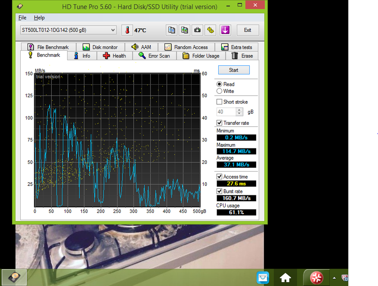

Sziasztok, van egy windows 8.1 gépem és nagyon lassú már vagy 6-8 szor csináltam recoveryt és csak lassú minimum fél percet kell várni hogy be jöjjön pl. a facebook. Nincs ki kapcsoló gomb ikon a kezőképernyőn, nem tudok csatlakozni a saját wifimre mert azt írja ki hogy mobil hálózat nem osztható meg

Ennek sok oka lehet, akár hardver hiba is. Több infó kellene a gépről. A WiFi problémával még nem találkoztam, de a kikapcsológomb hiány azért van, mert ahhoz szükséges a Windows 8.1 Update 1 és az az utáni nagyobb frissítés (lehet frissíteni próbál a háttérben és azért lassú).

Mivel ez egy AMD-s gép, kellenek a driverek is, amit a Lenovo honlapján találsz meg. Frissíteni pedig a beállításokban a frissítés és helyreállítás, vagy a vezérlőpultban a windows update menüpontban lehet. Driverek fel (chipset, vga, egyéb a sorrend), majd jöhet a frissítés.
Én még mielőtt nagyon elrepül az idő vele, megnézném a HDD egészségi állapotát HDTune-nal, vagy bármivel, ami SMART adatokat tud olvasni. Alapvetően illesztők nélkül sem kéne enynire lassúnak lennie a winnyócnak.

A SMART érdekel minket, nem a sebessége, bár néha az is árulkodó. Health fül.
Ott a hiba. 80 áthelyezett szektor, 503 nem javítható hiba-ennek a lemeznek vége. Ha garis, akkor viheted is vissza ezzel. A hőmérséklet sora nem igazán hiba, ott valami hülyeség jön a szenzorból, vagy a nyers adat formátuma nem megfelelő.
Az ilyen hiba lehet fizikai behatástól (esés, ütés) és egyszerű elhasználódástól, gyrtási hibától is, de ezt már nem lehet ilyen előfordulásnál megmondani, és nem is fogja vizsgálni a gyártó. A lemez így nem sokáig használható, hiszen a hibák szaporodni fognak, előbb-utóbb a bootolás sem fog menni, tehát mindenképpen csereérett. (arra kérlek, hogy ilyen témában inkább a fórumon beszéljünk, hátha másnak is hasznos a kérdés és a válasz)

Olvastam hogy létezik szektor hiba javító program, azzal helyre lehet hozni a HDDt? Kb. menyi ideig működne a HDD? A hozzászólás módosítva: Júl 11, 2015

Túl általános kérdés ez, de ha a jelenlegi gép jó, akkor vegyél bele egy HDD-t és használd tovább, minek költeni, ha nem muszáj. A lemezt harmadszorra írom, hogy kuka. Fizikai hibát nem lehet szoftverrel rendbetenni. Vannak ugyan kivételek, és arra van is program, ami rendbe tudja hozni, de nem 80/500 hibát, az már károsodott lemezfelületre, esetleg fejhibára utal. Azt program nem tudja javítani. Hogy meddig működik így az lehet 1 perctől 3 évig akármi. De mivel már most lassú, ezt nem lehet jól működőnek, használhatónak tekinteni.
