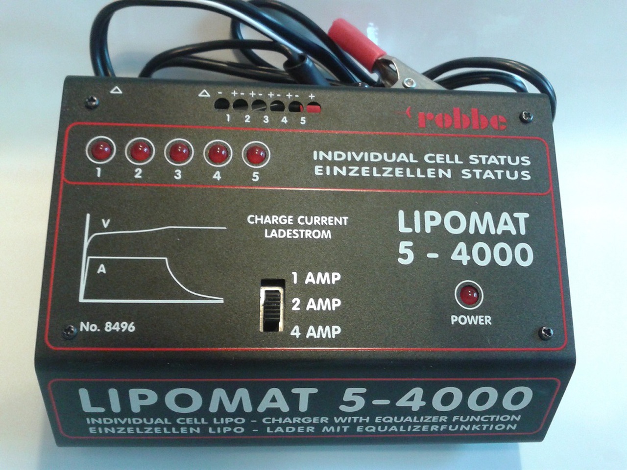

(#) bitorlo hozzászólása Júl 14, 2015 /
hello,
A problémám a következő. Kezem közé került egy Lipomat 5-4000 akkutöltő( kijelző nélküli), elvileg öt cellát képes tölteni, és balanszírozni is tud. Viszont a cellák bekötése nem egyértelmű számomra. Manualt nem találtam. Elvileg automatikusan felismeri a rákapcsolt akkut a cellafeszültség után, gyakorlatilag meg nem. Össze vissza világi a státusz led, két cellánál három led gyullad ki..Manuálisan tudom őket tölteni úgy, hogy adott sorkapcsok között kimérem a megfelelő töltő feszt, 4.2, 8.4v..feltölt és ki is kapcsol, de nekem akkor sem stimmel valami. A célom négy cella balanszírozása, viszont a kábelek bekötésében is bizonytalan vagyok. Aki esetleg ismeri ezt típust, és segíteni tudna kiigazodni rajta, azt megköszönném.
(#) uniman válasza bitorlo hozzászólására (») Júl 14, 2015 / 1
A kezelésijét csatolom...
(#) bitorlo válasza uniman hozzászólására (») Júl 14, 2015 /
Hálás köszönetem, nekem valamiért nem sikerült használhatót találnom!
Mondjuk az továbbra sem értem, hogy a "Connections" pont alatti képen mi az a két vonal ami a semmibe fut, a szöveg sem utal rá.

(#) uniman válasza bitorlo hozzászólására (») Júl 17, 2015 /
Azt ne kösd sehova, az az akkupakk nagyáramú kivezetése, ahová majd a fogyasztókat csatlakoztatod feltöltés után.
