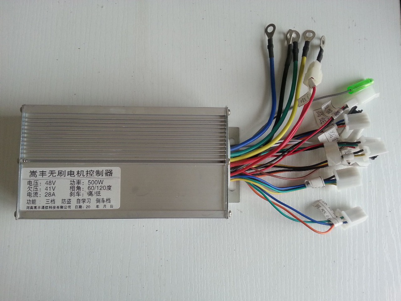

Üdv: Van nékem ilyen vezérlőm 48v 500w.
Képek. Kéne hozzája a bekötés, mit hová. De még ha lehet akkor a drot szinek kötése is kellene. Köszönöm.
Nagyon szépen köszönom.
Esetleg keresném még ezt a vezérlöt,eddig nem igen találtam. Ilyesmi kellene. Kép. Honnan tudnám megvenni. Üdv : Edimax.
