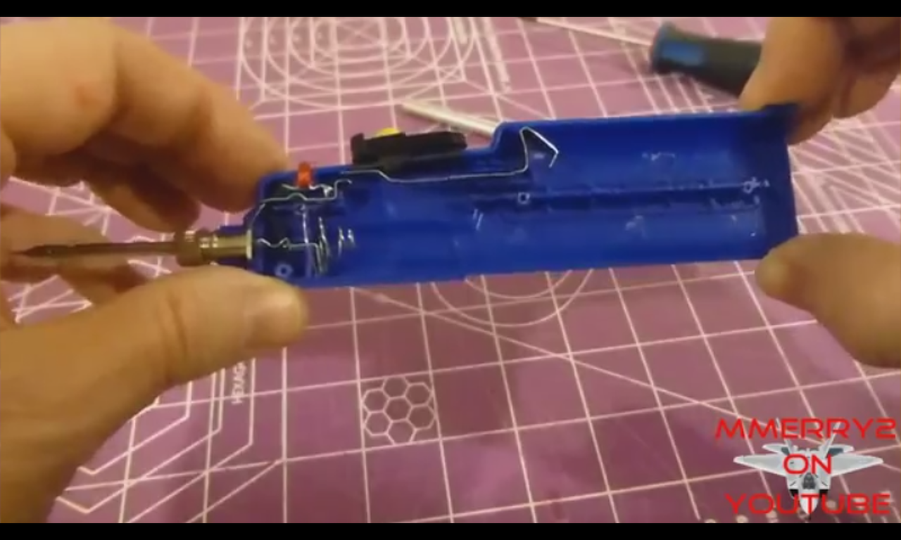

Ez az elemes forrasztó hogyan müködik ? Miért nem keletkezik rövidzárlat benne?

Mert úgy van kitalálva hogy melegedjen , de ne zárlatoljon

A zárlat miatt melegszik kb.

Akkor ennek az a lényege ,hogy a fogyasztó a led ,és a többi meg melegìti a hegyét?Ezàltal gàtolva a zàrlatot?

A led áramával az égvilágon semmit nem melegítesz fel. Van egy videó, amiben kicsit beszél a működéséről.

Nem láttam még ilyen forrasztót, de a kép alapján jól követhető a működése. A forrasztó fej üreges szerkezetű, külső burkolata a nyomógomb benyomásakor a sorba kötött elemek (akkuk) egyik (+), a középső "rugós érintkező a benne elszigetelten húzódó fűtő betéttel a másik (-) sarokra csatlakozik. A nyomógombot benyomva az elem-fűtőbetét áramkör záródik, a fűtőbetétben hő keletkezik. (A LED jelzési célból van benne, párhuzamosan kapcsolódik a fűtőbetétre, a gombot benyomva záródik, addig világit, amíg a gomb benyomva van.)
Úgy tűnik, 3 db. (1+kettő) AA méretű elem/akku fér a markolatban (inkább akkumulátor használatát feltételezem), ebben az esetben a 3,6 Volt eseté megfelelő dióda még előtét ellenállást sem igényel, nem valószínű, de esetleg belső előtét ellenállásos a LED. (Külső soros ellenállást nem látok a képen).
A "pákahegyben" nincs zárlat, az elszigetelt "belseje" megfelelő ellenállású anyagból van kialakítva, ami az átfolyó áram hatására a forrasztóón olvadási hőmérsékletére hevíti fel a hegyet. A telepfeszültség egyik pólusa (valószínűleg a +) a pákahegy külső felületén van, de ez a 3,6-4,5 V-os kicsi feszültség miatt nem okoz problémát.

Szerintem semmi szükség előtétre, de azért, mert ahhoz, hogy ez felmelegedjen rendesen, akkora áram kell, hogy a feszültség igencsak leesik még elemről is.

Na ehhez én is hozzá tudok szólni, pedig nem vagyok villanyász.
Az elektromos cigi is pont ugyanígy működik. Itt áll az asztalon egy mecha e-cigi, amiben egy 18650-es aksi van.
Az egész áll egy nyomógombból, egy aksiból és a kazántérben az ellenálláshuzalból, ami most 1,3 ohm-ra van tekerve, így nincs rövidzárlat, nem durran az arcomba. Ha nincs lé az ellenállás-huzal körül, izzításkor akár 300-320 fokot is eléri a huzal.
A vw (elektronikát tartalmazó) e-cigik már tudnak olyat, hogy egy, vagy két aksiból jóval nagyobb teljesítményt szednek ki és figyelik a rövidzárlatot is.

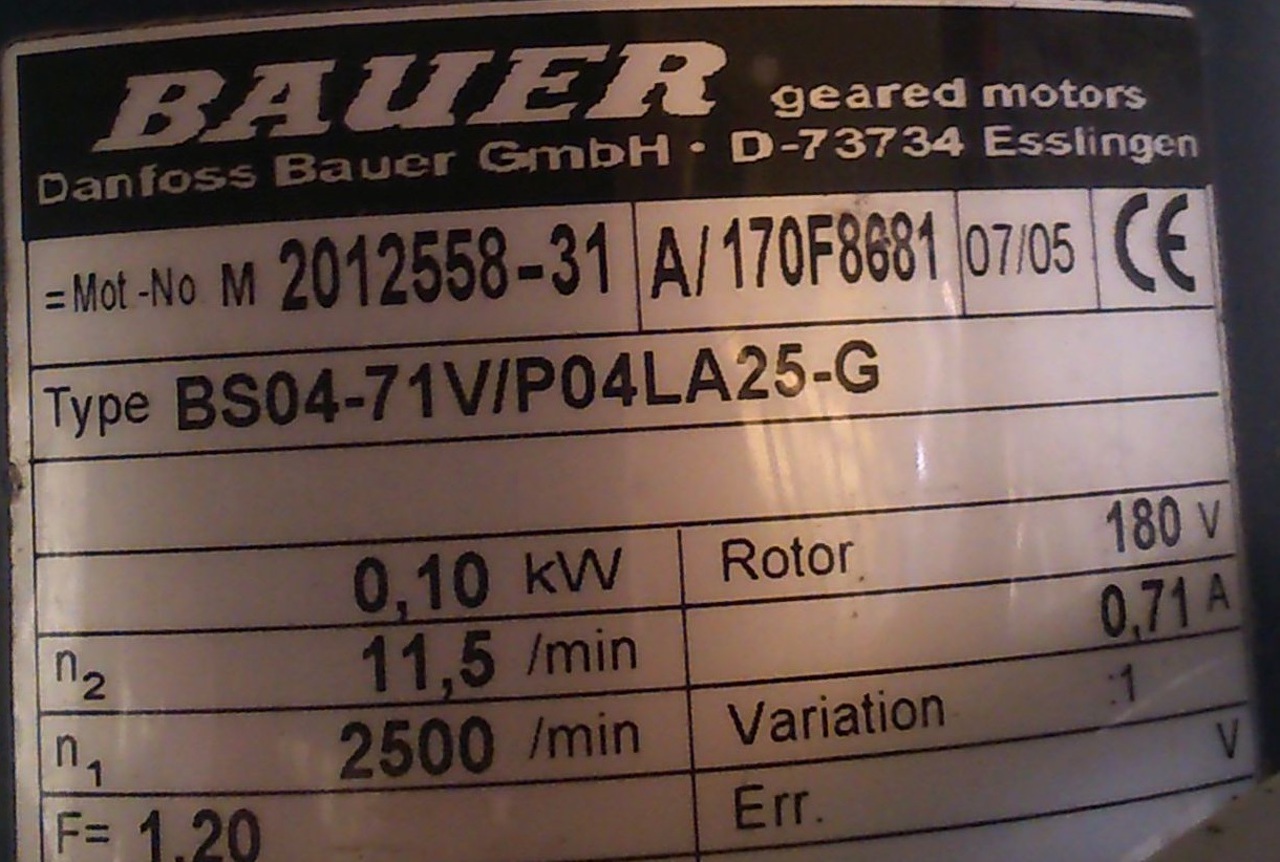

Sziasztok! Segítséget szeretnék kérni egy motorral kapcsolatban. Adattábláját mellékeltem. Legfontosabb kérdésem az lenne, hogy AC vagy DC motor? Köszi!
(#) Bakman válasza lutyii hozzászólására (») Júl 19, 2015 /

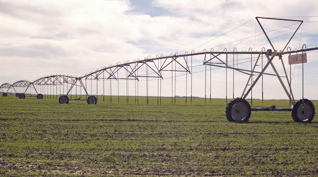

Ez egy öntözőberendezés motorja, ami a kerekeket hajtja? Csigás áttételű, hasonló gép része, mint amilyen a mellékletben van. Ha igen, akkor biztos, hogy váltóáramú és három fázisú.
(#) lutyii válasza Bakman hozzászólására (») Júl 19, 2015 /
Colortronic Colorblend C150 adalékoló adagoló-motorja. Kiderült már, hogy DC motor. Most már csak az a kérdés, hogy hogyan adok neki 180V DC-t. Ráadásul PWM-mel szabályozni is kellene...
230 V / 130 V trafó, egyeneirányító, pufferkondi. Ha valóban csak 0,7 - 0,8 A-t vesz fel, nem olyan nagy probléma megcsinálni és túl nagy kondenzátorcsomag sem kell, kb. 2200 µF már elég lesz. Mivel DC motor, annyira nem érzékeny a fesz. ingadozásra. Egy FET-tel megoldható a PWM, van több, könnyen beszerezhető típus, ami kibírja a feszültséget és az áramot is pl. az IRF 740 -es. A 0,55 Ohm-os Rds(on) pedig jónak tűnik, teljesen nyitott állapotban max. 0,5 W-ot fűt el.

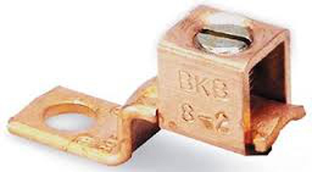

Sziasztok! A képen látható alkatrészt milyen néven vagy hol tudok venni? Válaszokat előre is köszönöm!
(#) david10 válasza maxi098 hozzászólására (») Júl 19, 2015 /
Szia,
Sajnos csak ennyit kaptam.: Bővebben: Link
(#) Atis41 válasza maxi098 hozzászólására (») Júl 19, 2015 /
Villanyszerelő szaküzletben, Csavaros kábelsarú.

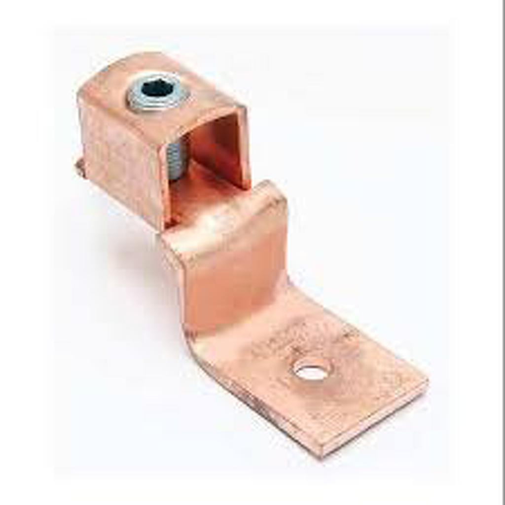

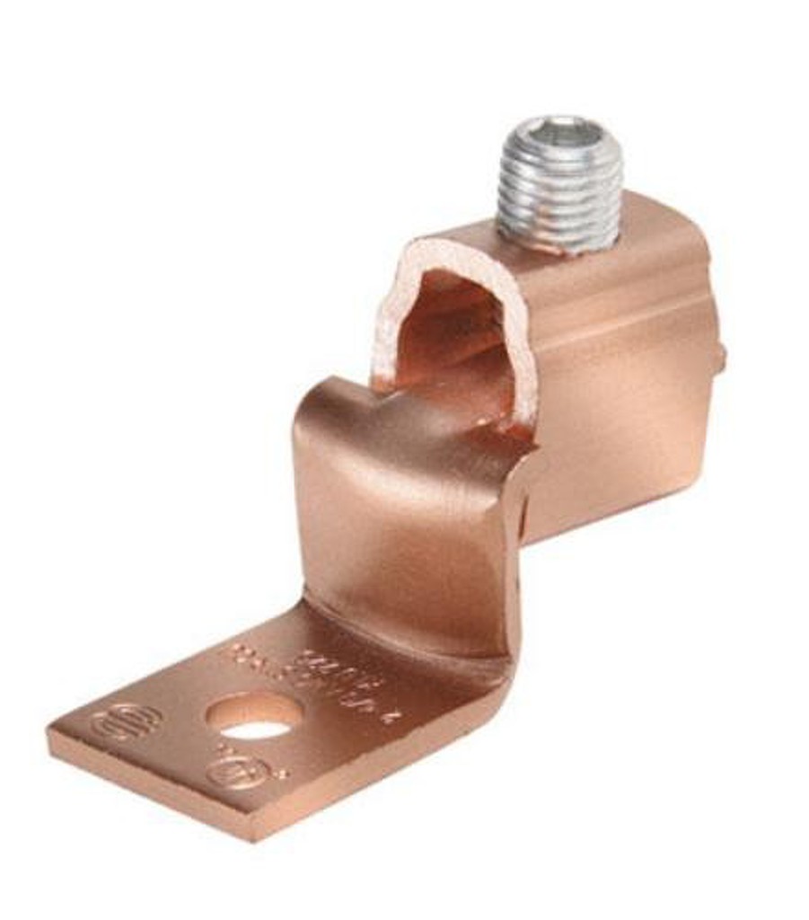

(#) Bakman válasza maxi098 hozzászólására (») Júl 19, 2015 /
Hasonló: V-csatlakozó. link 1, link 2.
(#) kameleon2 válasza maxi098 hozzászólására (») Júl 19, 2015 /
Nekem bekötőkapocsnak tűnik. Például a 150A-es sínekre ezzel állsz át az elosztóban a kör keresztmetszetű kábelről. Persze a képről méret nem látszik, ezért lehet ilyen vagy ilyen is. Ezek a Schrack verziók, de mindegyik cégnek van ilyenje tudtommal.
(#) Chipmunk1960 válasza lutyii hozzászólására (») Júl 20, 2015 /
Szia, Itt egy egyszerű PWM 555-el. A hálózatot egyenirányítod, teszel rá némi kondit, + a "Backman" által említett FET-et. A 12V-hoz elég egy kb 500K ellenállás + 1 zener.

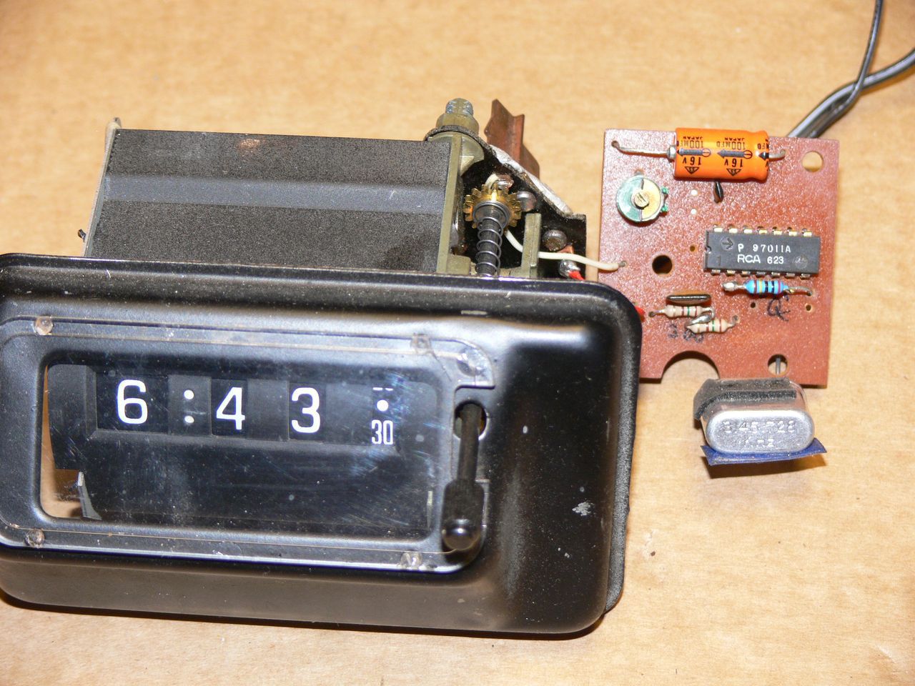

Sziasztok! Segítsetek legyetek szívesek! Ez egy autó óra. Van egy kis baja, ha akar megy, ha nem akar, nem megy. Egy napi áramszünet után két-három órát is működik. A kimenet egy kis motort hajt változó polaritású négyszögjellel. (kb: 65Hz, 10 mA). Ha nem megy akkor véletlen polaritású álló kimeneti jel van. Már mindent kicseréltem (próbaképpen), kivéve az IC-t, jó lenne azt is, de mire? A kvarc 3145,728 kHz-es, a motor tekercs nem szakadt. Előre is köszönöm!
