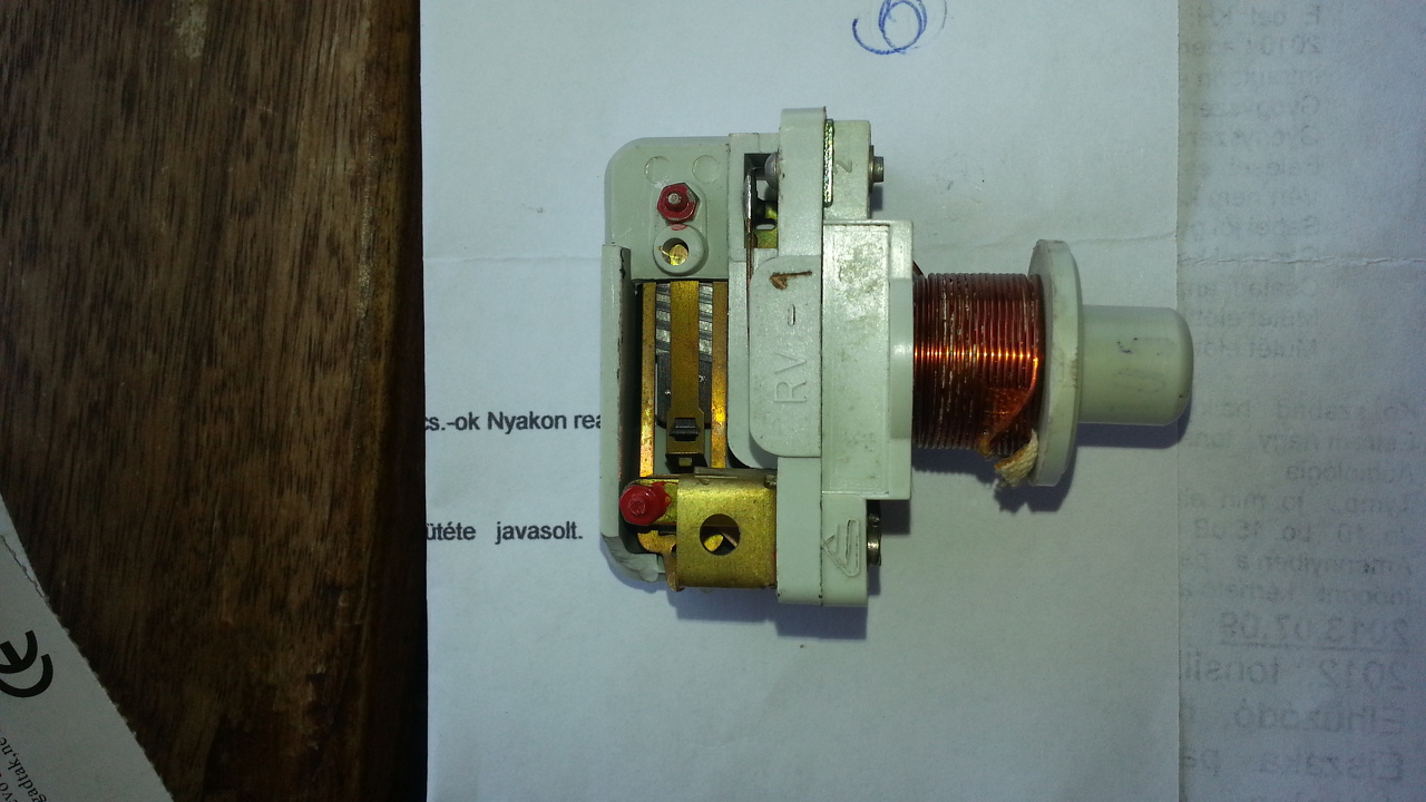

(#) Ceko hozzászólása Aug 12, 2013 /
Az alábbi képeken látható Lehel HF 300/115K típusú hűtő kompresszorhoz keresek ilyen indítórelét (klixon).Valakinek lenne valami ötlete,hogy hol kapok még ilyet? Vagy, ha pont ilyet nem akkor hogy tudom valamivel helyettesíteni, hogy működjön kompresszor?
Köszönöm
(#) proli007 válasza Ceko hozzászólására (») Aug 13, 2013 /
Hello! Csak egy ötlet. Keress olyan boltot, ahol "cserélnek" hűtőt (avagy visszaveszik a régit), vagy szelektív hulladékgyűjtő telepet és kérd meg hogy elvihesd az egyik reléjét. Esetleg kérdezzél szomszédokat, hátha rejtegetik a régi hűtőt tárolónak.. üdv!

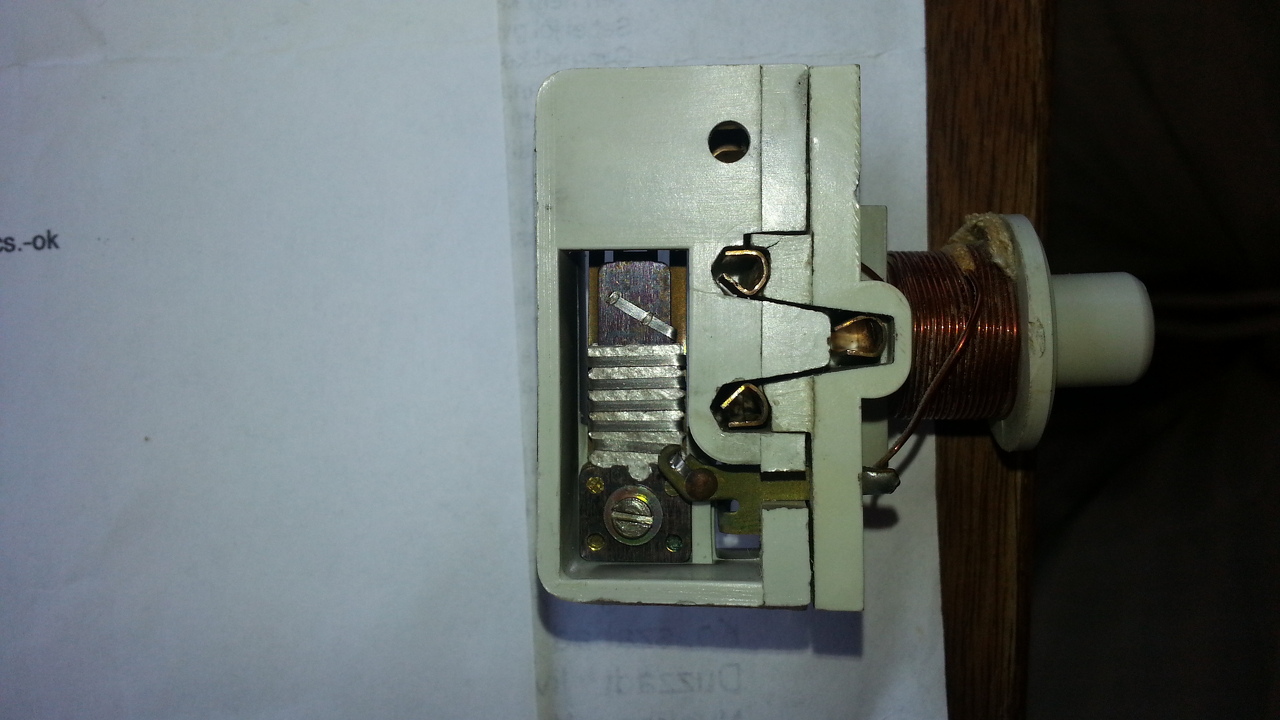

(#) AccessDenied hozzászólása Szept 18, 2013 /
Vagy két órája adta meg magát a kb 30+ éves egycsillagos lehel hűtőnk, elárasztva a házat égett bakelit szaggal. Kb fél éve cseréltem benne termosztátot, és amúgy is prímán hűt, így megnéztem javítható-e még.
Az indítórelé félig szétégett rajta. A képen látható fajta van rajta, csak sokkal jobban szétégve, kipucoltam, megcsiszoltam, vágtam rá új bakelitet, de ahogy összeraktam beindult a motor, de megint füstölt, aztán szétszedtem megint, látszólag semmi nem állt benne rosszul, majd összeraktam, és látszott, hogy világít az üvegszálas nyákon keresztül (és füstöl)... Kérdésem, hogy ha a fő tekercselésen 42 Ohm körül mérek, a segéden 35 körül, akkor lehetséges, hogy csak a relé annyira elszenesedett, hogy valahol áthúz, vagy a motornak is baja lehet?
