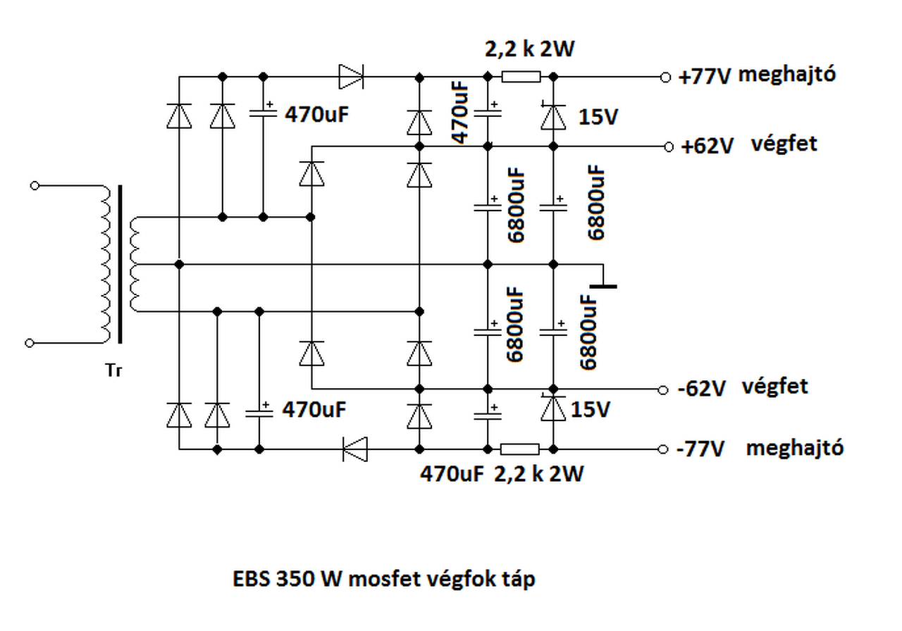

(#) tothbela hozzászólása Júl 20, 2015 / 1
Sziasztok. Mostanában javítottam agy EBS basszuskombót. Ha érdekel valakit, itt van a végfok tápja. A négy fődióda valami nagyáramú diódahíd, a többi dióda sima 1 amperes. A zénerek 1,3 wattosak. A meghajtó fokozat emelt tápról megy, hogy a végfeteket ki tudja vezérelni a legjobban. Az előfokot normál stabkockákkal állították elő. A főtápból egy egy ellenálláson keresztül, 24 V-os zénerrel elóstabilizálták, hogy a stabok bemenete biztonságos értéken legyen.
