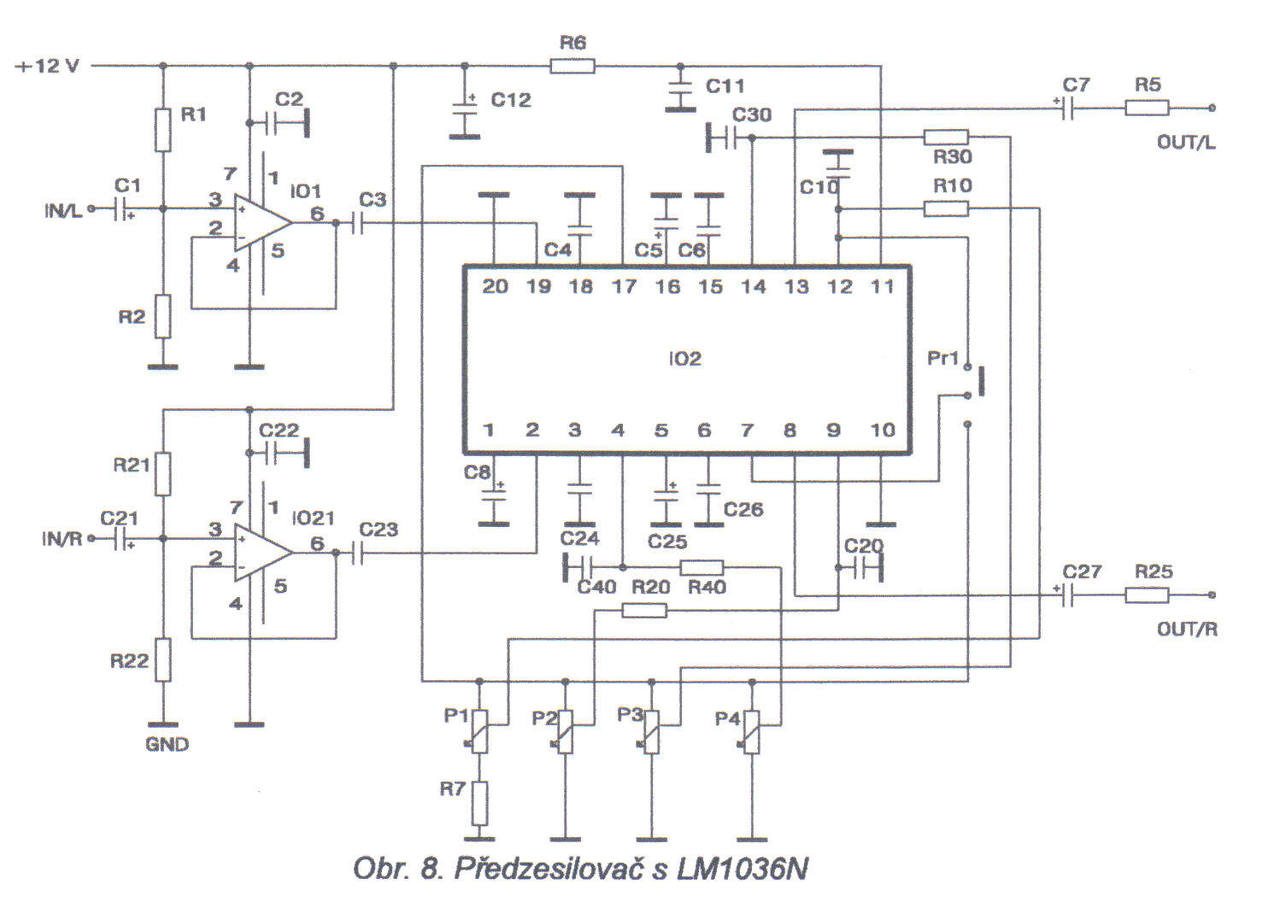

Ez alatt azt értettem, hogy ha a zenét leállítom, 3-4 másodperc elteltével jelentkezik a zaj. Csatolom az előerősítő kapcsolási rajzát is.
(#) reloop válasza xszabopeterx hozzászólására (») Júl 18, 2015 / 1
Mi a jelforrásod? Tudnád egy másik erősítővel tesztelni?
Határold be a zajforrást!
Szüntesd meg az előerősítő táplálását, kiveheted például a foglaltból az LM1036-ot ha az egyszerűbb. A végerősítő jelbemenetét pedig kösd a jelföldre. Ekkor tisztán vizsgálható a végerősítő zaja. Ha az rendben, akkor megyünk tovább.

(#) xszabopeterx válasza reloop hozzászólására (») Júl 18, 2015 /
Azt már próbáltam, hogy a végerősítő jelbemenetét közvetlenül a jelforrásra kötöttem, kihagytam az előerősítőt, de a zaj továbbra is jelen volt.
Akkor egy lépés kipipálva, hallgasd meg a végfokot lezárt bemenettel!
Nem kell oda ellenállás, a be (IN) pontot összekötöd a mellette lévő GND-vel. Sajnos fotó híján nem tudom pontosabban meghatározni.
Feltételezhető, hogy az erősítő teljesen csendben lesz, de az ellenőrzés nem árthat.
Megválaszolatlan a kérdés, mi a jelforrásod?

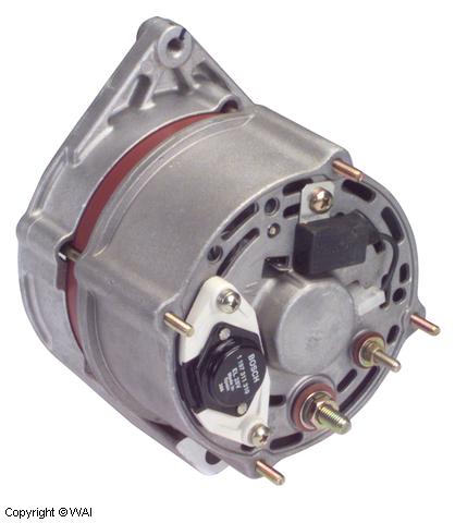

(#) Tiggey válasza kissattila88 hozzászólására (») Júl 18, 2015 /
Első lépésben ellenőrizni kéne a generátor hátulján van egy kis téglatest forma kondi, ha van! Az hivatott a kefék "zaját" elnémítani.
(#) kissattila88 válasza Tiggey hozzászólására (») Júl 18, 2015 /
Képet tudnál róla fel rakni? Ha nincs mi a teendő?
A hozzászólás módosítva: Júl 18, 2015
Az a kis fekete téglatest, amiből egy szál vezeték lóg.
Azt kell meg mérni hogy jó e? Ha rossz hol lehet be szerezni?
Legközelebbi autósbolt, villamossági szerelő, GOOGLE a barátod
Köszönöm szépen! Jelen pillanatban csak 390ohm-os ellenállásom volt otthon, de éppen csak észrevehető a zaj. Nagyobb ellenállással megoldható lenne ez a probléma?
(#) reloop válasza xszabopeterx hozzászólására (») Júl 18, 2015 1 /
A 390 ohm tökéletesen megfelel.
(#) tothbela válasza reloop hozzászólására (») Júl 19, 2015 /
Üdv. Én személy szerint inkább az alábbi munkapont beállításnak vagyok a híve. Nálad kis ügyességgel a kész nyákon kivitelezhető, csupán még egy pár mikrós kondi kell (10µF/ 16V). Ez az átalakítás jót tesz a zaj ellen, főleg, ha nagy impedanciás a meghajtás. Az LM1036 tápját illik jól megszűrni, mert lehet, hogy nem valami jó a tápzajelnyomása. Akár gerjedésre is hajlamos lehet. Ne sajnáld tőle a kondikat, bátran rakj oda akár több ezer µF -ot is, ha elfér a nyákon.
(#) reloop válasza tothbela hozzászólására (») Júl 19, 2015 /
Üdv! Piszkálgattam már ezt az áramkört.
Kérdezőnk rajzán nem látok értékeket, de aligha védhető az LM1036 előtti egységnyi erősítésű műveleti erősítő. Az LM1036 30k körüli bementi impedanciája nem szorul illesztésre.
Az lenne a lényeg, hogy a hangszínszabályzón a torzítást tekintve a még elfogadható, de a lehető legnagyobb nívón legyen átküldve a jel, a zajt arányaiban elnyomandó.
Ha a kolléga feltölti az általam kért képeket bizonyára megnyílik a lehetőség egyéb korrekciókra is.
