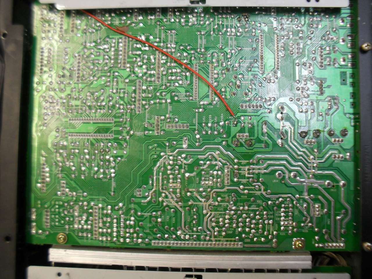

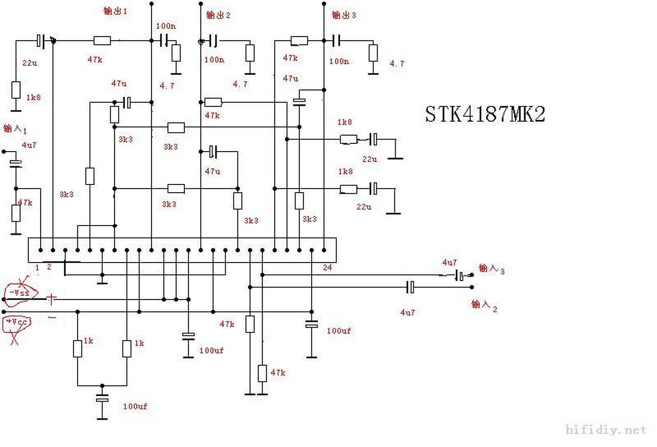

(#) metabo123 válasza szamóca hozzászólására (») Júl 23, 2015 /
Hatalmas köszönet! Ezzel már biztosan előrébb jutok.
(én nem találtam pedig nem kis energiát fektettem bele
(#) metabo123 válasza reloop hozzászólására (») Júl 23, 2015 /

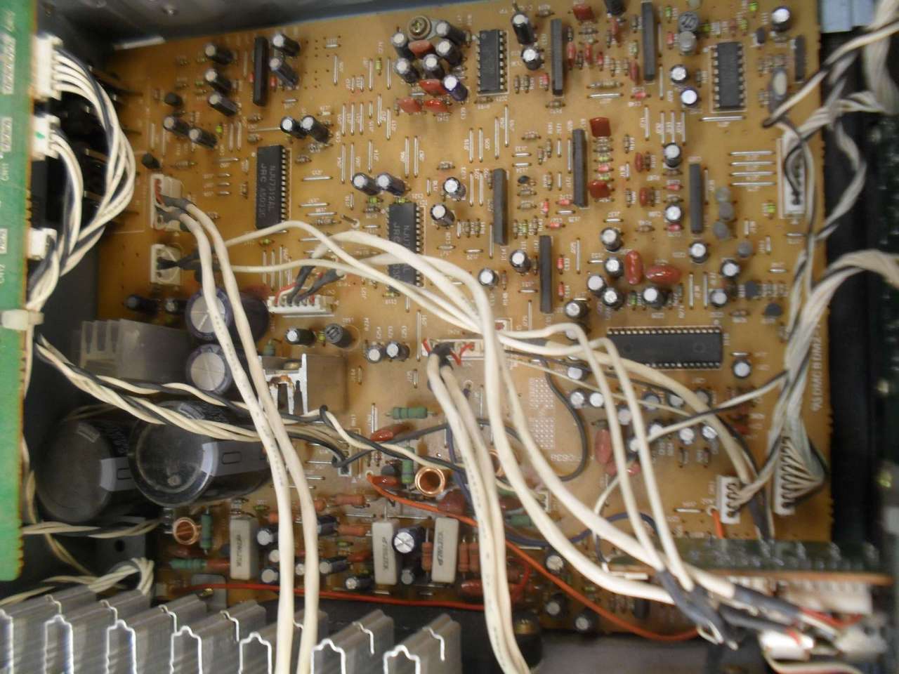

A tápfesz és a kimenetek meg vannak azzal nem volt gond. A bemenet feltárása volt kihívás rajz nélkül ebben az IC temetőben. De köszönet szamócának, legalább az STK bekötésére fény derült. Azért rakok fel pár képet a cuccról, otthon pedig teszelés.
A hozzászólás módosítva: Júl 23, 2015
(#) reloop válasza metabo123 hozzászólására (») Júl 23, 2015 /
Szami rajzát sajnos nem bírom megnyitni.
A két panelen lévő hűtőborda között ott van a két kondi amire gondoltam.
A Szami linkjét már én se tudom megnyitni, ráadásul le se mentettem, csak kinyomtattam. Szkennelni most pedig nem tudok, de holnap felteszem JPG-ben.
Bocs de nem igazán értem mire gondoltál/utaltál a hozzászólásodban. Légyszi fejtsd ki bővebben.
A leírt torzítás egyik jellegzetes oka, hogy az előerősítő szimmetrikus tápjából az egyik hiányzik.
Látva a képeket van ott egy pár feszültségstabilizátor, melyeket meg kéne mérni, mint azt a téma fejléce alatti sárga szövegmező is melegen ajánlja.
Rajz ismeretében könnyebb lesz tanácsot adni, addig nem is bonyolódnék további fejtegetésekbe
(#) kistee válasza metabo123 hozzászólására (») Júl 23, 2015 /
Én lementettem.
(#) Buvarruha válasza V1rusH hozzászólására (») Júl 23, 2015 /
Nem, négyszeresére elvileg és gyakorlatban a háromszorosára. Viszont a torzítás elég erősen megnőhet hidaláskor, csak szólok, ráadásul nagyon fog melegedni a nagy áram miatt, sokkal célszerűbb magasabb tápfeszt használni ahoz való kapcsolással.
(#) V1rusH válasza Buvarruha hozzászólására (») Júl 23, 2015 /
TDA7294-ekről van szó, de ennek van saját topikja, azért nem konkretizáltam. Továbbiakban akkor ott folytatjuk!
Azt főleg nem hidalnám, pláne, ha nem valami masszív hőcsöves hűtővel vannak hűtve.
Elég masszív bordán van! Majd lefotózom. De ha nem elég, van 100 pc ventillátor bőven!
Egyébként csak mint opciót latolgatom a dolgot. A főbb üzem a 4xXW lenbe. De már írtam a saját topikjába, folytassuk ott.
(#) metabo123 válasza reloop hozzászólására (») Júl 24, 2015 /
Szia! Bocs az értetlenkedésem miatt, nem tudtam mire célzol. Első dolgom volt, hogy ellenőriztem a fő- és segédtáp meglétét, ott minden rendben volt.
Elnézést, ha nem voltam egyértelmű, a problémám az volt, hogy az erősítőt nem lehetett megszólaltatni úgy, hogy ne a beállítható hangmodulálások valamelyikével szóljon. Vagy erőteljes visszhang, vagy bugyborgó fürdőszobai hangképek (hall, dome, live), "jelentek" meg a kimeneten de normál sztereót (2.1) nem tudtam kicsikarni belőle. Az előfok bonyolultságára való tekintettel nem a hibakeresés, mint inkább a végfok bemenetének "kifejtése" lett a célom. Ez tegnap sikerült is a Szamitól kapott IC-bekötés alapján.
Fontos: az a rajz is hibás! A javítottat mellékelem, hátha valaki még összefut ezzel az IC-vel. További észrevétel, hogy a javított rajzhoz képest az én erősítőmben a 6-os láb nincs testre kötve, de ez akár még lehet jó is.
Köszönöm a segítséget mindenkinek!

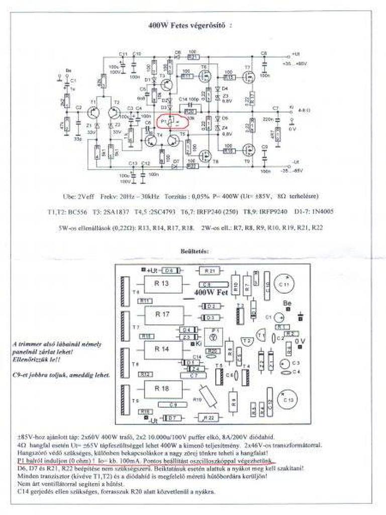

(#) krisz69 válasza Szabi1 hozzászólására (») Júl 25, 2015 /
Hello.Baji féle Fetes modulon nem gondolkodtál? Az 400w rms.

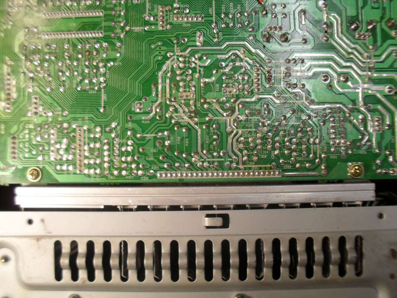

Olyan gondom lenne, hogy az erősítő jobboldali kimenetén, sem az A, sem a B csatornán nem akar kijönni basszus, a magas hangokkal nincs baj.
Sajnos nem nagyon értek ezekhez a dolgokhoz, így csak annyit tudtam csinálni eddig, hogy leellenőriztem, hogy maga a hangszóró működik-e rendesen, illetve más bemenetekről próbáltam megjáratni - a hangszóró átkötve baloldalra jól szól, illetve mindegy melyik bemenetre kötök, jobb oldalon egyáltalán nincs basszus.
Kis segítséget, tanácsot elfogadnék, hogy hogyan álljak neki a javításnak, a válaszokat előre is köszönöm.

(#) voodoo válasza _Turul_ hozzászólására (») Júl 25, 2015 /
Szia.
Mi az erősítőd típusa? Először is azt kéne kifürkészni, hogy a vég vagy az előfokozat okozza a hibát.
(#) _Turul_ válasza voodoo hozzászólására (») Júl 26, 2015 /
Hello, Denon PMA-925R-ről lenne szó.
(#) voodoo válasza _Turul_ hozzászólására (») Júl 26, 2015 /
Értem.
Ott van egy ilyen motoros poti. Azt kéne kiiktatni, és rájönni melyik csatlakozói a ki -és bemenetek. Közvetlen a végfokra így rá tudnál bökni, hogy búg-e? Valami olyasmi kábel ami végén csatlakozó és egyik vastag mondjuk középen (föld) és másik két vékonyabb L és R csatornák ágai vannak. De lehet még az alaplapra meg is van jelölve. L G R.
Bár mondjuk az alaplap környékéről egy vagy több részletes fotó nem ártana, mert amit én találtam azok csak megközelítik a témát. De igazából azt se tudom kivenni belőle, hogy közvetlen valami tüskesoros slotban van-e...

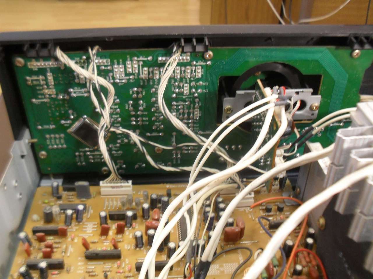

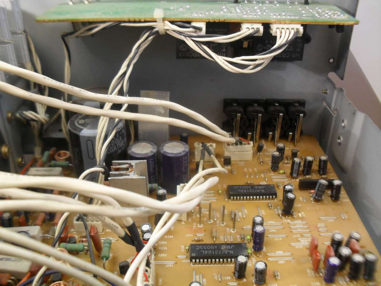

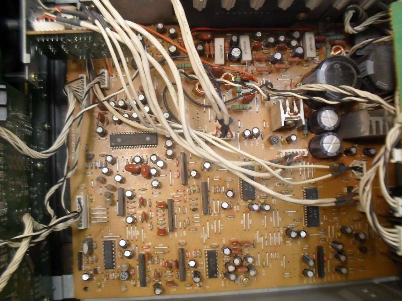

(#) _Turul_ hozzászólása Júl 26, 2015 /
Csináltam néhány képet, sajnos csak telefon volt kéznél illetve fény sincs, de talán kivehető.
(nagyobbik, mint 2MB, ezért külső oldalra tettem fel őket.)
*Külső tárhelyi képek törölve.
A hozzászólás módosítva: Júl 27, 2015
(#) voodoo válasza _Turul_ hozzászólására (») Júl 27, 2015 /
Az jutott eszembe, hogy ott van egy phono kártya (merőleges az alaplapra L alakú). Ezt próbáld meg levenni róla és találsz ott egy csatit az alaplapon. [-15, +15V, L, GND, R] feliratokkal. Elvileg az ott csak bemenet lehet. Ha kivetted akkor a R és GND pólusaira próbálj valami jelet fabrikálni utánna kapcsold be, és tedd phono állásra. Remélem, ez a bemenet közvetlen a végekre megy.
