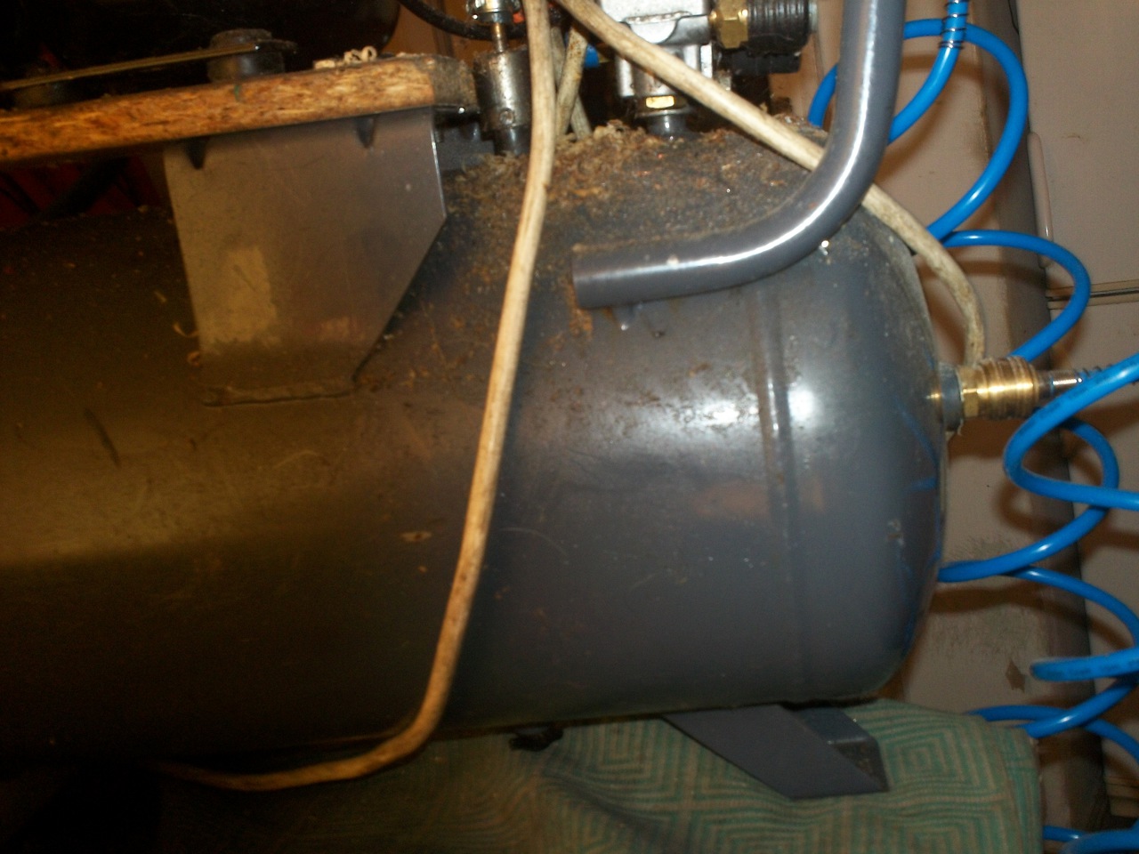

Az ígért képek,nem a legjobbak,mert este jutott eszembe a kompri!
Ez,meg a 12. kép a 3 fázisú nagy kamra kompresszor komplett mágnes és fő kapcsolóval,dugóval csak rá kell kötni a nyomáskapcsolót és kész! Az a két piros vezeték megy a ny.kapcsihoz.
Szia! Igen, ha úgy forgatod, hogy a főtengelysonkák a betöltőnyílás irányába forognak, akkor hajlamos kifújni az olajat. Tehát ha a kompresszort az ékszíjtárcsa felől nézed, akkor ugye a bal oldalon van a betöltő nyílás (legalábbis az enyémen), ilyenkor óramutató járásával ellentétesen célszerű forgatni, mert akkor a sonkák a forgattyúsház jobb oldalára verik az olajat, ott pedig nem tud hol kifolyni.
Az igért képek , még kell pàr apró simítás ,de màr üzemképes
![]() ( a levegőszűrő csak ideglenes megoldàs )

Faja,de 3 nagy hibát látok!
1.úgy látom a forgattyús ház levan zárva,ez igy nem jó.(ha nem jól látom akkor nem szóltam). 2.A trmelőcsöve egy flxibilis cső aminek marha kics a keresztmetszete/átengedő képessége! 3.Nem ártana hűtés,vagy a bordákra levegő de inkább a hngerfejbe vizet forgatni!mégjob ha mindkettő megvan!

Igen így volt , másfèl óra szenvedès után rájöttem hogy igy nem.lessz jó.
Ugyanis miután lekapcsolt a nyomaskapcsoló a viszacsapó szelep előtti szakaszból viszaóramlott a levegő a forgatyús házba Így a villanymotor nem dírt elindúlni (220 v 1,2kw áttètel 2:1 fordulatszàm 1250 ) 7 bárnál màr erőlködik, Csak az a gond hogy alig jut rà időm ![]() Hengerfej hűtèsre egy lada fűtőradiàtort gondoltam 2db 12 cm es 12v os ventivel es egy olcsó szobai szökőkút szivatyút a vizforgatásra. Ha elkészült rakok fel.kèpeket
A nyomáskapcsolóban nincs tehermentesítő szelep? Ez pedig a könnyű ráindításhoz nélkülözhetetlen!
Hello Megy mert nem zàrnak tököletesen a csonka szelepei , kètő három perc alatt elengedi a nyomàst
Tudom ez nem megoldàs ! főleg hogy kicsi a tartàlyom Ha lessz rà keret majd veszek egy új minősègibb nyomàskapcsolót Addig meg óvatosan hasznàlom
