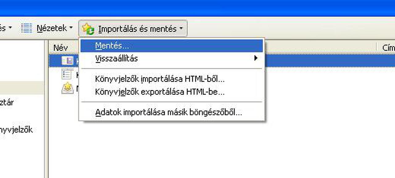

(#) mineral válasza ttindian hozzászólására (») Júl 21, 2015 /
Ctrl+Shift+B és ott letudod menteni a könyvjelzőket. Az újra pedig visszatenni.

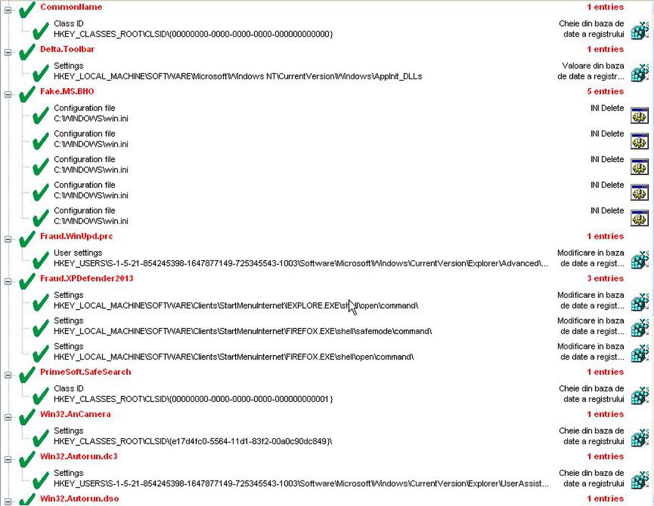

(#) ttindian hozzászólása Júl 22, 2015 /
Lefuttattam egy "spy&bot search-et" a képen látható dolgokat törölte , vagy karanténba helyezte, a háromszöges tételt nem tudta torolni csak újra indításnál.De most nem indul egyáltalán a windows , vagyis csak addig amíg az asztalt kell előhozza. Be tetem egy másik merev lemezt arról indítottam a gépet , persze benne van a saját lemeze is . Van esélyem visszarakni a hiányzó dolgot és melyik lenne az?
(#) tiggersoft válasza ttindian hozzászólására (») Júl 22, 2015 /
Szerintem a win.ini-t biztosan hiányolja...
(#) ttindian válasza tiggersoft hozzászólására (») Júl 22, 2015 /
Megkerestem a win.ini -t és ott van a helyén. Tehát azt nem törölte
(#) ttindian válasza ttindian hozzászólására (») Júl 22, 2015 /
Lefuttattam a chkdsk c: \p \r- et az installáló cd-vel, de semmi.úgysem indul. Safe módban sem, van lehetőség vissza állítani egy régebbi időpontra valahogy?
(#) kala1982a válasza ttindian hozzászólására (») Júl 22, 2015 /
A check disk az nem nyúl bele fájlokba, max a nyitottakat lezárja, adattöredékeket fájlokká konvertálja. Registry-dről kellett volna egy mentés előtte és úgy vissza tudnád állítani. A mellékelt képen az látszik legalább is, hogy jó pár kulcs törölve lett belőle.
(#) steelbird válasza ttindian hozzászólására (») Júl 22, 2015 / 1
Telepítsd újra a Windowst, van olyan választható lehetőség, hogy Javító telepítés. Megmaradnak a fájljaid, a dokumentumaid, meg az eddigi programjaid nagy része is futni fog.
(#) ttindian válasza kala1982a hozzászólására (») Júl 22, 2015 /
Egy másik merevlemezről indítva a gépet tudok matatni a hibás registry-ben?
Nem hiszem, én még ilyesmit nem csináltam, mindig gyorsabbnak találtam az újratelepítést. Bár lehet vannak ilyen szoftverek a hiren's boot cdn.
