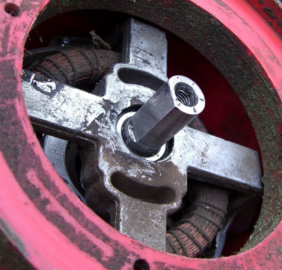

Van egy nagyon öreg Black&Decker több mint 20 éves még az Evigben gyártották.A tengely szorul,a motor búg,próbáltuk szétszedni,de a késtartó műag. tárcsa a bohának sem akaródzik lejönni.Valaki tudna segíteni?
A műanyag tárcsa alatt vascsavar van, lepattintod (vagy letöröd, mint a szomszédom), és csillagkulccsal kicsavarod az anyát. Előtte áztasd be vízzel (esetleg csavarlazítóval). Ha közepes erejű bontási kísérletnem indul, meg kell kopogtatni kalapáccsal (érzéssel!).
Ez most komoly?...egy felpattintott tárcsa tartja a kést,ami 2800-at pörög....vagy valamit félreértettem?
Kedves Laci4, látom alaposan kiismerted az MTD elektromos fűnyírót, biztos tudnál kicsi segíteni: nekem a motor forgórésze kissé szorul, aztán leáll időnként. Próbálom szétszedni, de a vágókés alatti műanyag tányér rá van szorítva (ragasztva?) a motortengelyre, emiatt a motort nem tudom kiemelni. A késtartó csavart lecsavartam, kést leemeltem, de a műanyag tányér nem mozdul... Hogyan tovább?
A hozzászólás módosítva: Okt 20, 2014
Egy kicsit erőltesd a dolgot, le kell annak jönne. Mondjuk jártam már úgy, hogy a műanyag eltörött, de más mód akkor sincs.
Rendben, megpróbálom ....
Ha eltörik, vajon lehet-e ilyen tányért kapni külön? Mert ugye anélkül meg a kés nem szerelhető vissza.
Még mindig nem jött le...
De, új felismerésre tettem szert! Felül a kereszttartó csavarjait meglazítva, a kereszttartót kissé megmozgatva egészen simán forog! Ha viszont a csavarokat ráhúzom, beszorul. Esetleg csapágy hiba? Annak mi a felismerhetetlen jele? A másik: lehet, hogy nem is alulról kellene azt a műanyag tányért lefeszíteni, hanem felülről, valamivel megfogatni és kihúzni a motort?
A műanyag tárcsát alulra kell lehúzni. Minden mezőgazdasági boltban kapható, mert gyakran el is törik. Talán a fékkel van gond, innen nem látom.
A profi szerelők vajon hogyan szedik le, van valami spéci célszerszám hozzá?
Lehet-e valahol látni szerkezeti rajzot, ábrát erről a fűnyíróról?
Bocsi, hogy csak most válaszolok.
Az hogy nagyon kiismertem, túlzás ![]() Szóval annak a műanyag tárcsának nincs más rögzítése, csak a késtartó csavar-kés kombó. Nekem is kicsit nehezen jött le.. sajnos feszegetni kell. Most hirtelen nincs elöttem, és épp sietek, de esetleg meg lehet próbálni két párhuzamos lapos vas darabot betolni közvetlen a tengely mellé és úgy emelni lefelé.. Csapágy. Nálunk a probléma úgy jelentkezett, hogy alapból lehetett forgatni, amikor indult volna, nem bírt. Először kondi hibára gyanakodtam, de jószomszéd mondta, hogy akár csapágy is lehet. Még úgy, hogy fent volt a kés, a kés végét fogva megmozgatva lehetett érezni egy minimális kotyogást. Én se gondoltam volna, hogy ennyitől meg tud szorulni, de mint a későbbiek mutatták, mégis! (kondi nem lett cserélve, mégis tökéletesen megy csapágy csere után...) Jah.. és tányért én is láttam valahol (több helyen is) neten, holnap ha szükséges tudok majd linkelni.. sajnos most mennem kell, este meg melózok...
Laci, köszi a részletes választ és biztatást! A kést dugtam be a tengelyig, másik lapos vasam nincs, talán egy ásóval...? Környéken láttam egy háztartási gépjavítót, fűnyíró is ki van írva, egyelőre szabadságon van, de elugrok még hozzá, mielőtt tovább feszegetem...
Jártam a szerelőnél! Nos, tényleg egy spéci szerszáma van neki, ami kb. egy arasznyi, a tárcsa sugarának megfelelő hosszúságú, olyan mint egy szögkihúzó, a vége kissé felhajlik. Azt a végét bedugja egészen a tárcsa nyelének vége alá, ahol a motor tengelyével érintkezik, majd ahogy a szerszám ráfekszik a tárcsára, kalapáccsal leüti. (Tehát: NEM lehúzza, ha már annyira rá van szorulva, hanem leüti!)
Az én esetemben csapágyas volt, a golyók összetorlódtak benne. Kicserélte. A tárcsa hüvelye már el volt deformálódva, ezért szorult rá a tengelyre, ezért nem tudtam kézzel-vassal sem lehúzni... Meg is repedt a huzakodásban, azt is cserélnem kellett, ehhez egy másik boltba kellett mennem (ide írom a címét, ha valaki Kispesten akar ilyet venni, ne kelljen a várost végigjárnia: Bolesza Szivattyúk Kft, 1192 Bp., Határ út 38, igen, szivattyúk mellett fűnyíró tárcsákat is árul!). Itt az új tárcsa képe, a hüvely egyik oldalon benyomott (az én deformálódott tárcsámon elkerekedett). A motor tengelye hasonlóképp egyik oldalán csapott, így illik bele a tárcsa hüvelyébe. Rátettem az új tárcsát, kézzel könnyen felnyomtam a tengelyre, tárcsára a kést, végül becsavartam a szorítócsavart. Pompásan forog! ... amiből arra következtetek, hogy nincs benne fék (a szerelő vagy nem rakta vissza, vagy már eleve kihagyták belőle). A szerelő kért 4500-at, a tárcsáért fizettem 1200-at, végül is megérte, mert a tárcsával sehogy sem boldogultam, a csapágyhoz meg gondolom külön csapágylehúzó kellett volna..., meg keresgélni, hol lehet újat kapni. Köszönöm a fórumtársak hozzászólásait, a segítséget!
