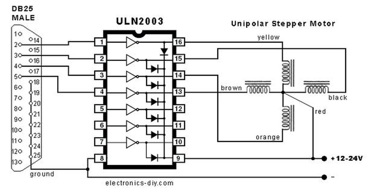

Nemrég terveztem magamnak egy CNC vezérlőt, viszont nem tudom, hogy működik-e. Ehhez nem feltétlenül raknám össze a vezérlőt, csupán arra lennék kíváncsi, hogy mit gondoltok róla. Még kezdő vagyok a témában így az áramkört egy másik alapján kellett összeállítanom. Számomra az volt a szempont, hogy minél egyszerűbb legyen, így nem komoly célokra szánnám. A kérdésem tehát az, hogy megfelelő-e az áramkör. A mellékelt képen (lásd: Vezérlő) a saját vezérlőm van, ami az eredetitől (lásd: Eredeti) abban különbözik, hogy optocsatolókat illesztettem bele (pirossal jelölve), mivel a potenciálkülönbség miatt áram folyhatott volna a gép és a vezérlő negatív pólusa között (ami gépre nézve nem túl előnyös). A vezérlő tehát párhuzamos port segítségével csatlakozna számítógéphez, és 3 darab 12 voltos unipoláris léptetőmotort hajtana meg 300mA teljesítménnyel. A párhuzamos port felőli rész 5 voltos, míg a másik rész 12 voltos lenne. Emellett az is érdekelne, hogy milyen optocsatolókat kellene beszereznem, mert még nem találtam olyat, ami megfelelő lenne. Előre köszönöm a segítséget!
Utánajártál ezt milyen szoftver fogja kezelni, vagy ezt is megírod? A gyári szoftverek inkább a step/dir tipusú vezérlőket kezelik
Szia Scala!
Nekem az a véleményem, hogy ez "C vágány" vagyis nem jó ötlet. Mint ahogy azt pipi írta, az elterjett vezérlő szoftverek step/dir rendszerűek. (Mach3, LinuxCNC, UCCNC, stb) Ezek mind step/dir rendszerűek. Célszerű ennek függvényében step/dir vezérlőt építeni.
A vezérlő elvileg egy Turbo CNC nevű programmal működik.
Ez a program Step/Dir rendszerű, tehát sajnos nem lesz jó a terv ehhez. Ide olyan vezérlőt kell készíteni, ami a step és dir jeleket fogadja és dolgozza fel. (L297/298; vagy Toshiba TB6560; TB6600) Az általad tervezett kapcsolás úgymond teljes direkt vezérlés, ami elég sok port pin-t elfoglal. No meg ehhez teljesen egyedi cnc vezérlő szoftvert kellene írni. Egyszóval nem lesz jó a Turbo CNC programmal.
Köszönöm a gyors válaszodat! Egyébként van bármi hátránya a vezérlőmnek azon kívül, hogy a legtöbb szoftverrel nem működne? Még azt is megkockáztatnám, hogy szoftvert írok hozzá, mivel a programozással is foglalkozok. De ha szerinted tényleg reménytelen, akkor nyitott vagyok más megoldásokra is.
Kérlek szépen, én javaslom a step/dir rendszer előnybe helyezését. Javaslom, hogy építs egy TB6600-val egy bipoláris, vagy SLA7062-vel unipoláris vezérlőt. Mindkettő kapcsolása fellelhető a Google által. A TB 6600-nál figyelni kell a topológiára, mert az IC érzékeny erre. (Úgy gondolom, hogy vannak kiforrott nyáktervek is.) ezt az útirányt javaslom, annál is inkább, mert a kompatibilitás, az átjárhatóság a CNC szoftverek között nem utolsó szempont.
