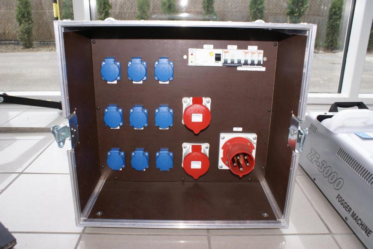

(#) bensepeter hozzászólása Júl 28, 2015 /
Hello! Felvonulási szekrény manőverbe kezdtem. A legfontosabbnál el is akadtam 3*63A-re kellene vezetéket vásárolnom lehet elég volna 3*32A is, de későbbre is gondolok, mert ugye folyamatosan, bővül a fény és a hangtechnika. Az 5*4mm-es nem elég igaz ? Vagy 5*10mm es kellene?

(#) pont válasza bensepeter hozzászólására (») Júl 28, 2015 /
Döntsd el, hogy mekkora áramra van szükséged, milyen hosszú kábelen, mert nagyon nem mindegy, a megfelelő válaszhoz.
(#) bensepeter válasza Gabó hozzászólására (») Júl 28, 2015 /

(#) bensepeter válasza szamóca hozzászólására (») Júl 28, 2015 /
Akkor azért nem találtam árat. Lehet hogy én néztem el valamit? Kérhetnék egy kis segítséget ebben ? A tény az hogy a hangosításnak a végei maximum össz. áramfelvétele 24,8 Kw. A fények azok mind ledesek azok 3,5 kw-ott vesznek fel ha mind megy. Egyéb rendszer eszközök, gitár fejek stb. kb 3,5 kw. Erre a teljesítményre kellene. olyan 30 KW. Vagy érdemesebb lenne 2 fele osztani ?

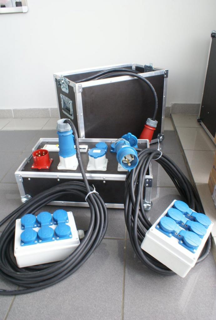

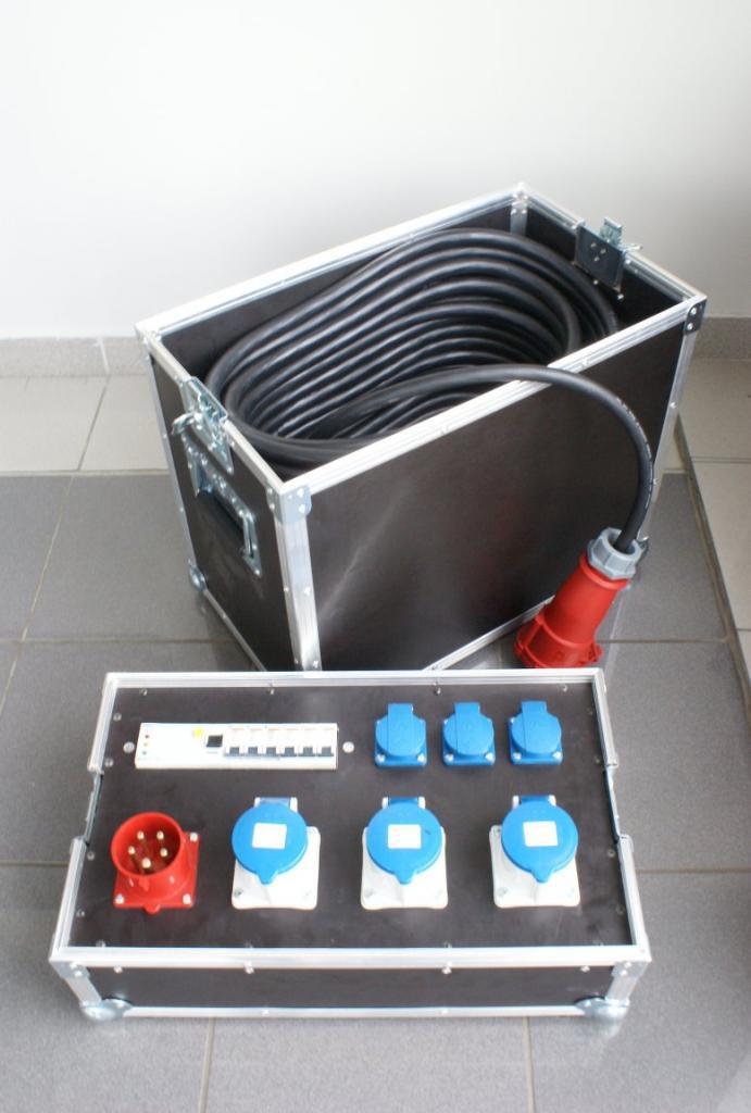

Ilyesmire gondoltam. A képen láthatók az elképzelések, csak a betáp kábel keresztmetszetében kérem a segítséget. A fentiekben leírtam hogy mekkora a max: teljesítmény fel vétel ha az egész rendszer megy majd, egyenlőre ilyen még nem kell de arra méretezném. Attól sem hidegülök ell ha nagyon vastag kellene hogy 3 ilyet, és akkor három fele oszlanám a készülékeket. Jah és a kábel hossz. 30 és 50 méteres közt gondolkodom, tudom hogy nem lesz olcsó, evvel tisztában vagyok, számoltam is ezzel a ténnyel.

(#) szamóca válasza bensepeter hozzászólására (») Júl 28, 2015 / 1
Ezzel a teljesítményadattal, és a keresztmetszettel ~25m az a hossz amire használható. (sarkalatos pontok a szimmetrikus terhelés, ill. a 0 vezető keresztmetszete 230v-os fogyasztók esetén)
De gumírozott, H07RN-F 5x25mm2 kábel nem tudom van -e egyáltalán forgalomban, vagy esetleg az MKM külön kérésre gyárt.
Legalább 3 fele veszem és akkor elég a 5*10-es. Így átt alakítom 3 egyformára. Megoldva a problémát.
