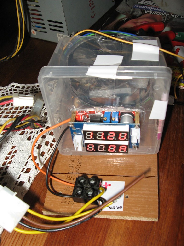

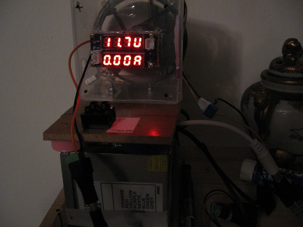

Nekem be lett dobozolva egy ilyen ketyere, egy szabványnál kicsit kisebb tápegység egykori dobozába. Van egy 20V AC-t adó trafóm, arról működtetem, 5 Ampernél az áramkorlát nem enged többet felvenni a fogyasztónak, volt már, hogy 4 Amperrel töltöttem akkut órákig, de a trafó védelme miatt vettem le néha az áramot, tehát jól bírja a szerkezet. Azért a rövidzárat ha lehet el kell kerülni.
Nekem a hűtést PC táp ventilátor adja úgy, hogy a kimenetre van kötve egy 7812-vel, így kb 5V-nál már azért elindul a ventilátor.
10K potméterek vannak benne, azokat kivezetve már kényelmes használni!
Most dobozolok majd egy másikat, ahol a bemenő feszültség 38V DC is lehet akár, így 24V AC-t adó trafót is nyugodtan ráköthetek majd.
Tervezed elvégezni az általad leírt átalakításokat? Kíváncsi lennék rá.

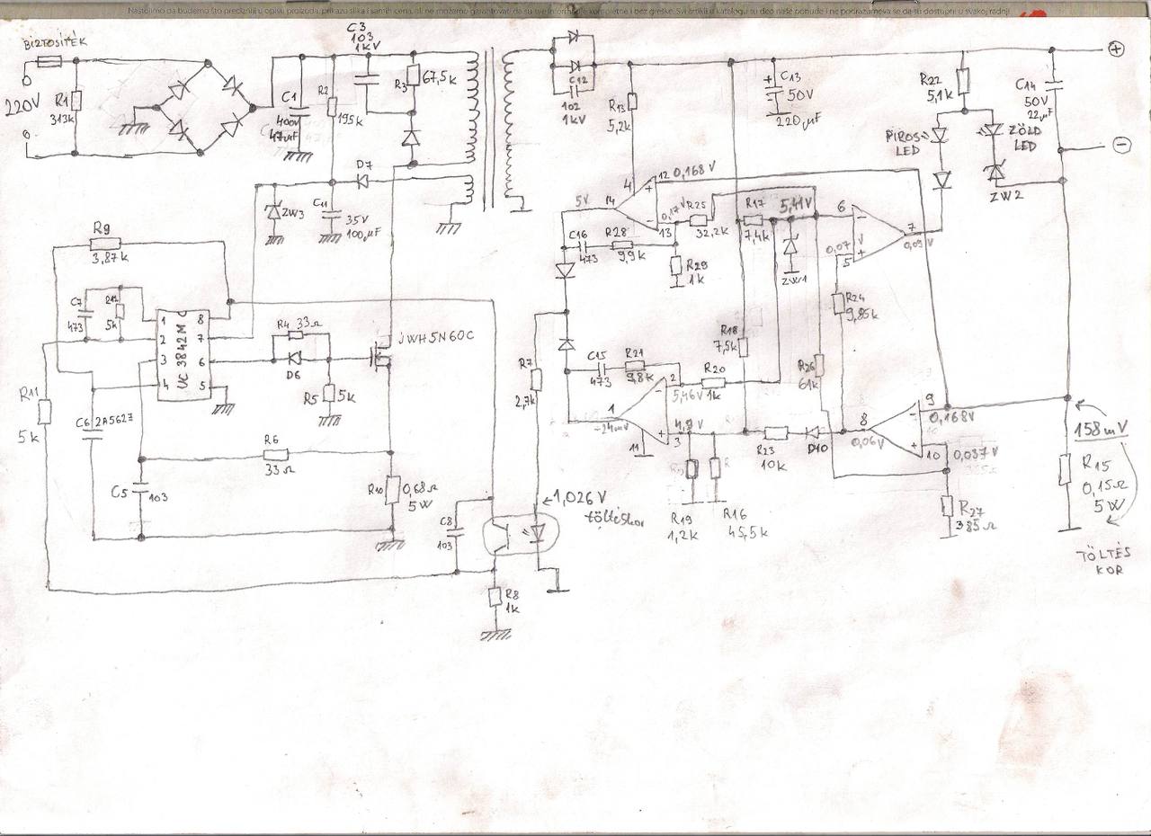

Hello!Az alábbi kapcsoláson az UC 3842-es 1,2,3,4,6,7,8-as lábakon meg lehet mérni a feszt műszerrel,és szkóppal is meg lehet-e nézni a jelet működés közben? Nem zavar-e bele a kitöltési tényezőbe vagy a frekvenciába a multiméter vagy a szkóp pl.a 3-as lábon,vagy az opto lábain vagy bármelyik másik lábon? Köszönöm a választ előre is!
(#) lorylaci válasza etm hozzászólására (») Júl 9, 2015 / 1
Szkópfüggő, vagyis mérőfejfüggő a dolog.
Ha a multiméter bemeneti impedanciája nem zavart be, akkor vszeg a szkópé sem fog. Használ 10x mérőfejet, mert annak kisebb a bemeneti kapacitása. Ahogy nézem sehol sincsen olyan kis kapacitás, hogy +10-20pF jelentősen változtasson rajta.
Az azonban fontos, hogy a priemr odlalon nyúlkáláshoz használj leválasztó trafót, mert különben a szkópfej földcsipesze rövidzárt okoz.
Amennyiben nincs 100x nagyfesz mérőfejed (600V CATII), akkor pedig a MOSFET drain lábát is hagyd nyugton (túl nagy lehet ott a feszültség egy 300V 10x mérőfejhez).
A hozzászólás módosítva: Júl 9, 2015
(#) (Felhasználó 46585) válasza etm hozzászólására (») Júl 9, 2015 /
Többnyire a szkóp meleg pontját teheted bárhova. A szkóp GND-jével van a gond, ezt csak olyan helyre tedd, ahol a feszültség nagyjából konstans, vagy csak lassan változik. Tehát, ne tedd a FET drain-re ( hogy pl. megnézd a trafó primer feszültségét ) ne tedd olyan pontra, ahol nagyfrekis, vagy négyszögjelek vannak, mert a szkópnak szép nagy kapacitása van mindenhez és nagyon komoly zavarokat okozhat a szkóp házán keresztülfolyó áram, még tönkremenetelt is. Ha trafó primerfeszültségét akarod megnézni, akkor a szkóp földjét teheted a pozitív tápra, csak tudd, hogy fordítva fog állni az ábra a szkópon.
Egyebekben meg az életvédelem, ahogy Laci leírta! Nem feltétlen szükséges leválasztó trafó, de ha a primer oldalon mérsz, akkor a szkóp házán rajta lesz a hálózat fázisa, tehát, te a földön állsz és rázni fog. Ettől még lehet így mérni, de ennek feltétele az, hogy a szkóp villásdugójából kikötöd a földelést. És mérés közben nem nyúlsz a szkóphoz, mert életveszélyes. Ez azért nem egy követendő metodika, de vannak esetek, amikor muszáj így eljárni. Inkább csak a haladóknak való, de azok úgy is tudják, kezdők inkább ne próbálkozzanak ezzel!
(#) voodoo válasza lorylaci hozzászólására (») Júl 9, 2015 /
Rendben, köszi. Nemsokára lesz egy kis szabadidőm és lehet neki is ugrok.
(#) etm válasza (Felhasználó 46585) hozzászólására (») Júl 9, 2015 /
Hello! Köszönöm mindkettőtöknek a választ!Természetesen leválasztó trafóról üzemeltetem a tápot. Én csak az IC lábain akarok jelet mérni szkóppal,ahol max 20V körül lehet szerintem. A 10:1-es mérőfejjel megnézhetem a lábakon a jelet?Nem lesz a szkóp ezzel a mérőfejjel rossz hatással a kitöltésre?
Nem lesz, legfeljebb csak minimális hatása. Bajt nem fog okozni.
(#) Ge Lee válasza etm hozzászólására (») Júl 10, 2015 /
Ilyenkor jön jól egy 150V körüli DC táp. Meg van oldva a leválasztás, az áramkorlát, és a kisebb primer fesz miatt a szkópos mérés is.
(#) etm válasza Ge Lee hozzászólására (») Júl 10, 2015 /
Köszönöm Nektek a választ!
