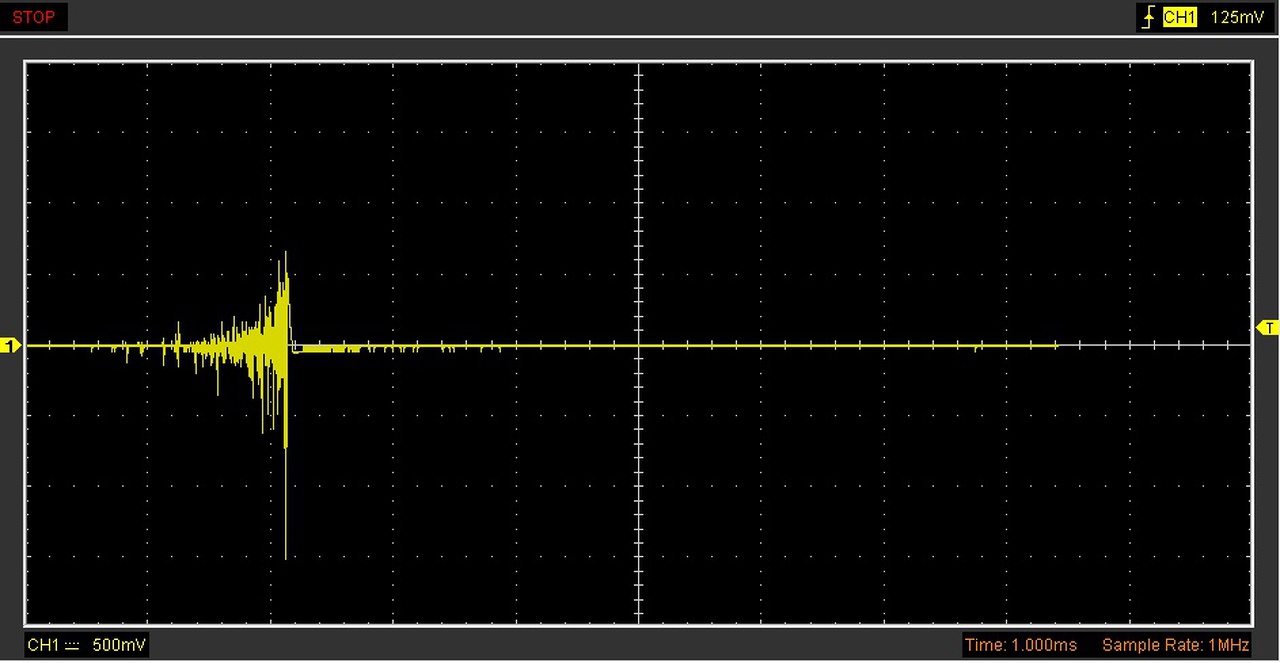

(#) yoman917 hozzászólása Júl 30, 2015 /
12V-al kapcsolgatok egy tranzisztort (2N5551, bázis ellenállás 10k). Amikor nincs vezérlőjel, megjelenik néha egy-egy feszültségtüske, tranziens jelenségként a kapcsolószálon, ami kapcsolja a tranzisztort, és aminek a megjelenését nem tudom befolyásolni. Milyen hardver megoldással tudnám ezt a tranzienst kiszűrni?

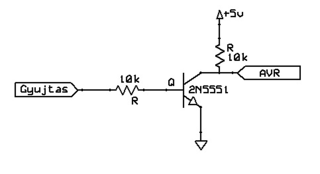

(#) proli007 válasza yoman917 hozzászólására (») Júl 30, 2015 /
Hello! Ha talán lerajzolnád a dolgot, lehetne tudni mire válaszoljanak. De ha a tranyót 12V-al kapcsolgatod, nem csak egy soros 10kohm kell, hanem bázis-emitter ellenállás is (1..2,2k). Az feszültséget is oszt, így nem kapcsol majd 500mV tranziensre. Szűrni pld. RC tag) akkor lehet, ha ismert a sebesség igény és a tranziens viszonya..

Próbáltam szövegesen elmagyarázni a dolgot, mert nem készült még kapcsolási rajz, de ezt most pótolom. Szóval a vezérlőjel egy autó gyújtása. A tranzisztor kimenete egy uC I/O lábára van kötve, ami csak a logikát nézi, tehát azt, hogy a láb magas vagy alacsony szinten van. Érdekes módon, ha gyújtás nélkül rálépek a fékpedálra, ilyen tranziens keletkezik. Mértem többször is, és tranziens maga nem érte el a +1V-ot. Arra, hogy a tranzisztor ne kapcsoljon ilyen kis feszültségre a feszültségosztó lenne a megoldás? Ki lehetne tolni a tranzisztor kapcsolási határát ~3V-ra, hogy biztosan ne kapcsoljon be az alatt?
(#) Kovidivi válasza yoman917 hozzászólására (») Júl 30, 2015 /
Ha nem lebegne a tranzisztor bázisa, már az is sokat segítene.
(#) ferci válasza yoman917 hozzászólására (») Júl 31, 2015 / 1
Kaptál már válaszokat. Megint az jön le a te beírásodból is, hogy először jön egy kérdés mindenféle környezeti leírás nélkül, utána az nagyjából, hogy mi célt szolgál.
Először 12 volttal kapcsoltatsz, utána gyújtásra kötöd. A következő az lesz talán, hogy gyújtótrafóra, annak is melyik kivezetésére, a 12 voltra vagy a kapcsolt ágra ( megszakító). Persze az is lehet, csak azt akarod látni, rá van-e adva a gyújtás vagy sem. Ez még mindig kérdés.
Nem mindegy, hogy "kapcsoltatni" akarsz a tranyóval, tehát egy gyors folyamatot akarsz, vagy simán kinyittatod a 12 volt megjelenésekor. Az első esetben a feszültségosztó +egy kis szűrőtag megfelel, de a 2. esetben csakis osztó, de akkor be kell lőni az alsó tagot egyszer azért, hogy ne nyisson a tranziensre, de még elegendően kinyisson, határozottan vezérelje, működtesse a uC-t.
Azt pedig én nem értem, hogy az érzékelendő 12 volt és a báziskör közé miért nem tudsz belenyúlni.. akkor mégis hogy gondolod a hibát kiküszöbölni? A 10 k előtt bármit csinálsz, az a bázisra nem fog hatni, viszont kitűnő antenna, ha csak szabadon van hagyva.
Ha lehetséges, tegyél be első lépésben egy 2k2-s trimmert a bázis-emitter közé és nagyon finoman állítva próbáld elérni, hogy ne nyisson a tranyó feleslegesen, de a 12 voltra megfelelően kinyisson. Utána cseréld le ugyanakkora elenállásra, tesztre pedig tegyél párhuzamosan vele 1-2 nF kondit és próbák ismét.

Persze gyakran, de azért jó pontosítani, mert a jelenlegi alkalmazásoddal ezek szerint nincs semmiféle gyorsasági probléma.
Akkor nyugodtan alkalmazhatsz akár pár µF szűrőkondit ( ne elkót, ha lehet ) is a bázison, plusz egy 2k2-es alsó tagot.
Feltételezem, hogy a uC sem kér egy pár us átmenetű negatív ugrást a kollektorról.
(#) pont válasza ferci hozzászólására (») Júl 31, 2015 /
És ha betenne egy 5v-os zenert a bázisellenállás elé, az kiszűrné az alacsony feszültségű impulzusokat..
(#) ferci válasza pont hozzászólására (») Júl 31, 2015 /
Nem néztem annyira, mekkora volt az impulzuscsomag amplitúdója, de akkor inkább megosztott 10 kohm "közé" egy 2v4, 2v7...csak azok se fognak meg 1 voltos tüskét.
Végülis pár méréssel, verzióval kiderül, mi elég..
Rba mindenhogyan kell, mert akármilyen diódázás, zener nem fog ebben a szituban nyitott báziskörrel.
