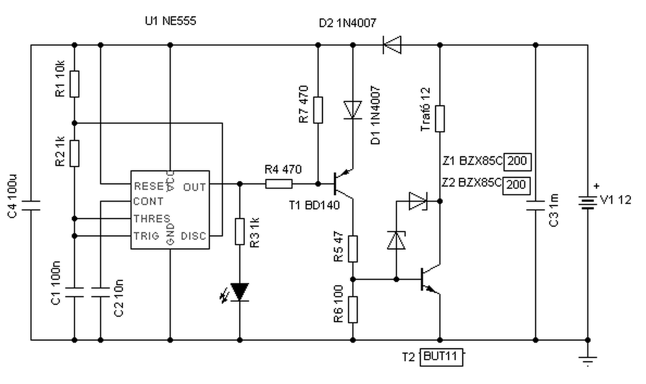

(#) proli007 válasza Peet19 hozzászólására (») Júl 26, 2015 / 1
Hello! Ha tényleg 555 hajtja meg a kapcsolást, nincs értelme ennyit vacakolni a jellel. De ha ilyen áramkört építesz, miért nem látogatod meg a villanypásztor topikot. Az szinte csak ilyenről szól. (Az 555 időállandóit csak hasra ütés szerűen adtam meg..)
(#) gyoran válasza ferci hozzászólására (») Júl 26, 2015 / 1
A BC556 és a 182 bázisai közé kell ellenállás. Különben a 12 V táp három nyitóirányú pn átmenetet hajszol a halálba.
Persze ezt leginkább úgy tudod megoldani - ahogy ferci eredetileg is javasolta - hogy mindkét bázis külön ellenálláson keresztül kapja az 555 kimenetét.
A 10 k jónak tűnik.
(#) Peet19 válasza ferci hozzászólására (») Júl 26, 2015 /
Értem. Holnap még befejezem a rajzot. Köszönök mindent. Villanypásztor jeladója lesz majd.
proli007: Hello! Köszi a rajzot, körülnézek a topicban is. Láttam egy pár rajzot máshonnan is csak magam szeretnék tervezni egyet. Az időállandók megvannak.
34ms elég vajon a tekercs felmágneseződésének? Ennyi lenne a periódus negatív időtartama.
(#) Peet19 válasza gyoran hozzászólására (») Júl 26, 2015 /
Jaa, értem. Jó hogy mondod mert azt simán összekötöttem, csak a bejövő jel-re raktam egy 10K ellenállást. Átrajzolom.
Ezzel a "negatív" dologgal mindig megkeversz. Első hozzászólásodban is arra gondoltam, valami induktív jeladó fogja meghajtani az áramkört. Az 555 négyszögjel, melynek csak magas és alacsony szintjei vannak. A magas szint közel tápfesz értékű, az alacsony pedig a 0V-al (GND-vel) azonos értékű. Jeleket pedig a vonatkoztatási szinthez képest értelmezzük, ami jelen esetben a GND..
De számoljunk. Ha ez egy kocsi gyújtás trafója, és az 6000-fordulattal pörög, akkor annak frekvenciája 6000/60=100Hz. Ennek periódus ideje 10ms. 55fok zárásszög esetén, (a 90-ből) 6,1ms jelent. Tehát 34ms alatt nevetve fel kell mágneseződnie a trafónak..
(#) Peet19 válasza proli007 hozzászólására (») Júl 26, 2015 /
Igazad van, boccs, rosszul fogalmaztam. A periódus negatív időtartamánál a GND-re gondoltam .
Nekem is eszembe jutott a fordulatszámból való számítás, csak még nem jutottam el odáig. Ez a zárásszög viszont újdonság, még nem hallottam róla. Ez mit jelent pontosan és hogy kell ezzel számolni?
Nem ide tartozik a téma, hanem az autókhoz. Pld.
Megvan, köszönöm.

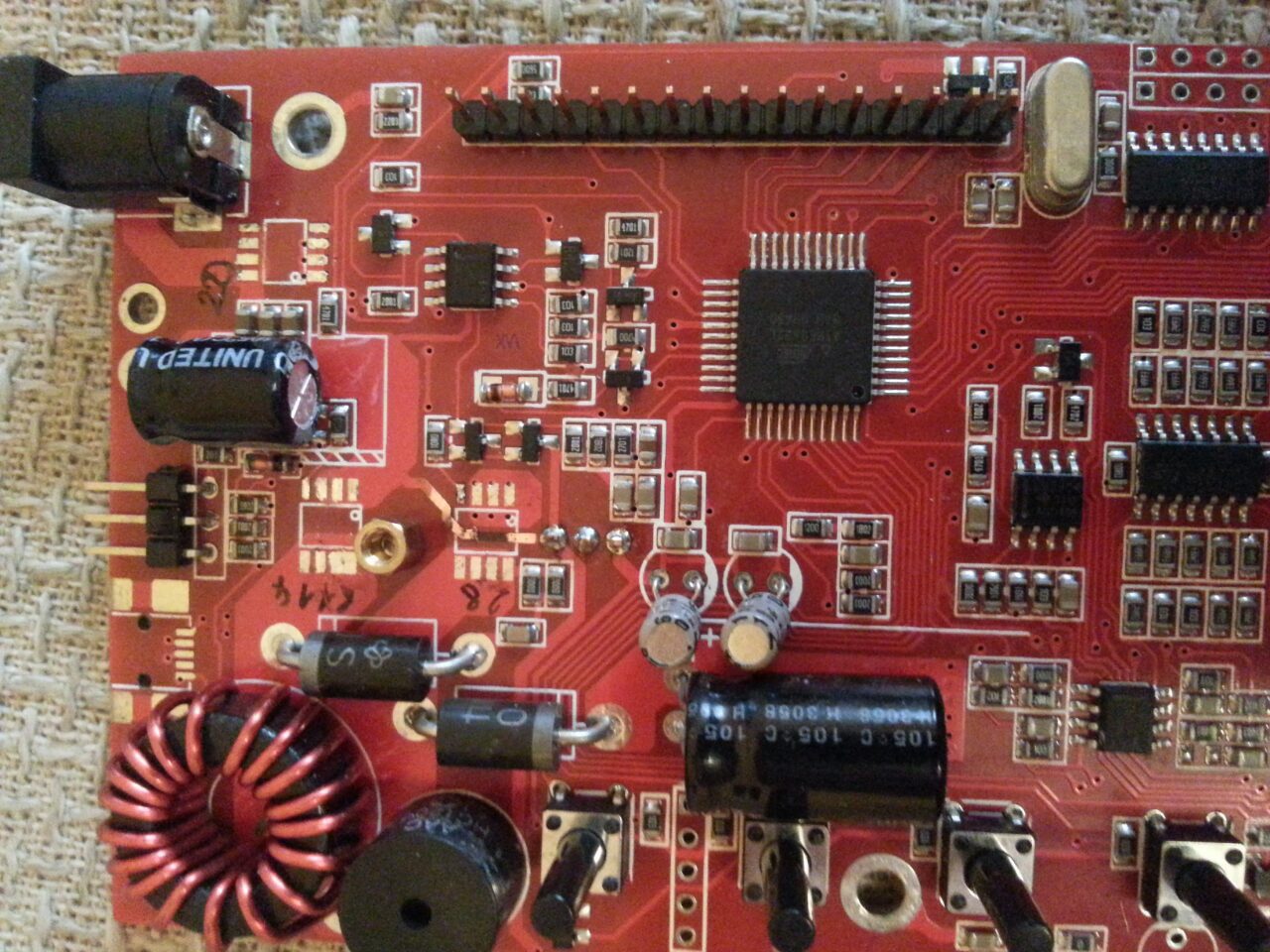

(#) attika hozzászólása Júl 27, 2015 /
Ezeket az adatokat találtam a Tpc8028-ról.
de sajnos ez nekem kínai.
El van repedve a teteje valami oknál fogva.
Van benne egy 7805-ös stabilizátor,azt ki tudtam mérni és addig jutottam,hogy a bemenetére a 12voltot megkapja de testet nem kap valamiért.
Ha egy külön vezetékkel adok neki testet akkor elindul a kijelző.
Az lehetséges,hogy a testet azt a fetek kapcsolgatják a stabilizátorra?
A nyákon az elégett vezetéket már én okoztam mert hozzáért sajnos egy vezeték.
A hozzászólás módosítva: Júl 28, 2015
