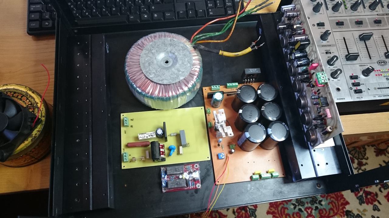

neki ><álltam a kis végfokom építésének 4U magas dobozban el is fog férni kényelmesen. egyenlőre így áll a dolog. további képek jönnek ahogy halad a dolog 700w német toroid azért olyan picike . (vagyis csak annak látszik )

(#) djloui válasza krisz69 hozzászólására (») Aug 3, 2015 / 1
Szia, a végfok paneleket te csináltad? Lehetnének vízszintesen a panelek és akkor nem kellene 4U magasság, mert alatta elférnek a kiszolgáló áramkörök középen pedig a toroid és a pufferek.
(#) krisz69 válasza djloui hozzászólására (») Aug 3, 2015 /
Eredeti tervben úgy szerepelt. Vízszintesen fognak elhelyezkedni. De mivel ekkora dobozt sikerült szerezek, úgy döntöttem állitva lesznek. A végfok panelt nem én csináltam. Csak megmaradt régebről fel lett javítva újra kondizva. Az egyikfele tropa volt. Ott kellet cserélni a meghajtó tranyokat. Végtranyot az öszeset. Már mind 2 oldal üzemkész.. számítások alapján elvileg 330W/ oldalnak lekéne jönnie róla. De majd a vallatáanál ki fog derülni.

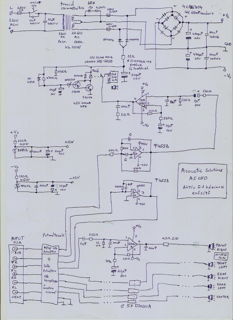

Sikerült találnom a környéken egy 2x12V-os kb. 120W-os trafót. Terheletlenül ugyan 13,2V, de raktam a relé elé a 33 Ohmmal sorba még egy 120 Ohmos ellenállást is, biztos ami biztos, mert egyenirányítva ez már csak sok lenne szerintem.
Összeraktam, csináltam csatikat a hiányzók helyett és láss csodát tökéletesen működik, minden csatorna.
Nem volt még eddig 5.1-em , így meglepődve tapasztaltam, hogy a mélynyomó akkor is szól, ha nincs jel a SUBWOOFER bemeneten. Gondolom az előerősítő veszi e jelet neki a többi csatornából, így is.
A zener előtét ellenállásai nem melegszenek, megnéztem.
Nagyon köszönöm a segítségedet, nagyon hasznos volt!

Ahogy korábban írtam reloop-nak köszönhetően sikerült megjavítani egy Acoustic Solutions AS150 aktív 5.1-es házimozit. Másik trafót kapott, ami 2x12V AC~ szekunderű (vélhetően nagyobb, mint az eredeti volt) és ezért lett a relé előtti ellenállás megnövelve.
Én magam nem találtam róla kapcsolást, így ha már úgy is javítva volt, lerajzoltam a kapcsolást, hátha valakinek még jól jön a jövőben.
Sajnos egy-két értéket nem tudtam leolvasni, vagy kimérni, ez lényegében két kondenzátor és a potméterek.
A potméterek külön nyáklapon vannak a doboz elejében beragasztva, így nem fértem hozzá, de kettő van. Egy sima a mélynek, és még egy a többi hangerőnek, ennél egy tengelyen három potméter van. Sajnos az értéküket nem tudom. Van még egy ellenállás is ezen a lapon ahogy láttam.
Talán hasznos lehet így is majd a jövőben.
