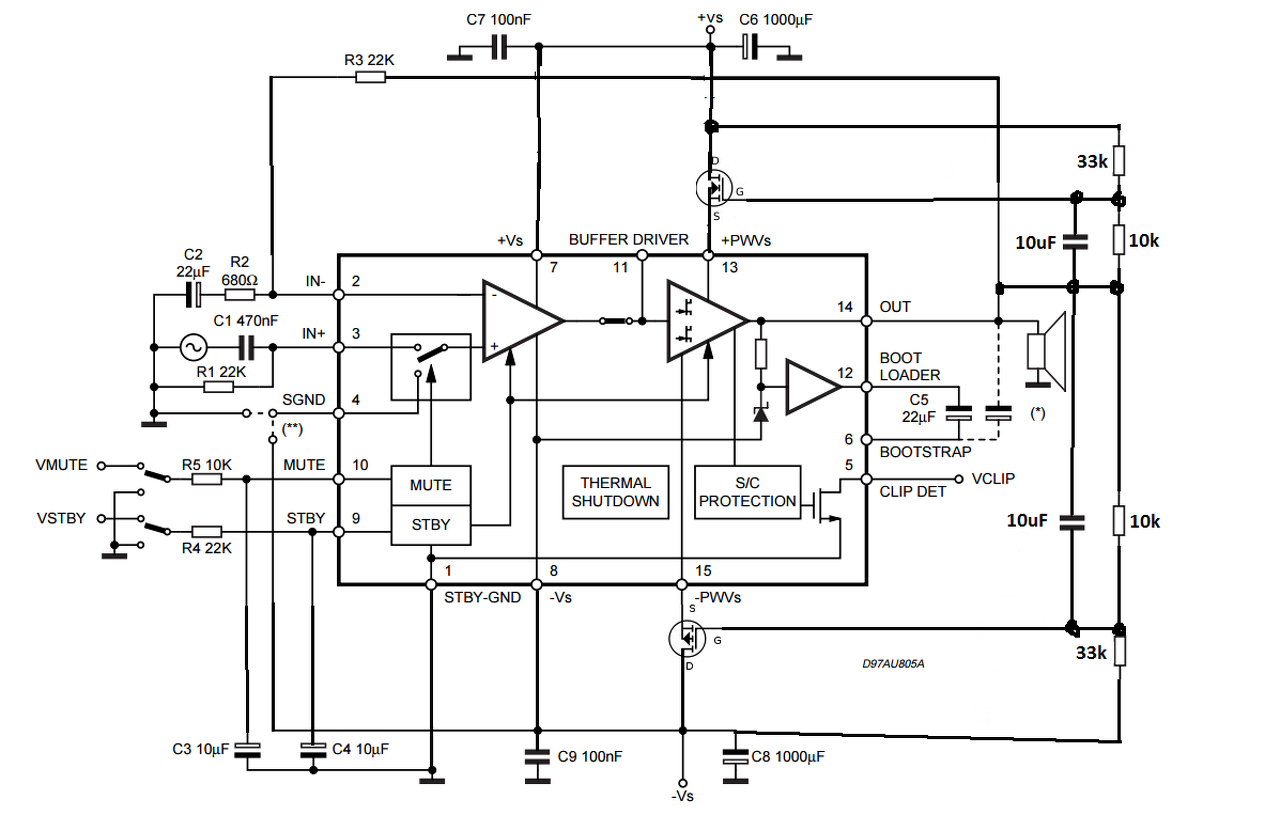

Ha a TDA7293-ra gondolsz, akkor ne tévesszen meg az adatlap. Reloop részletesen leírja, milyen iszonyatos hőterhelést jelent a magas feszültség, és szinte semmi hozadéka nincs.
Az csak illúzió, hogy mondjuk 100W hőt, el lehet értelmesen vezetni egy kockacukornyi felületen.

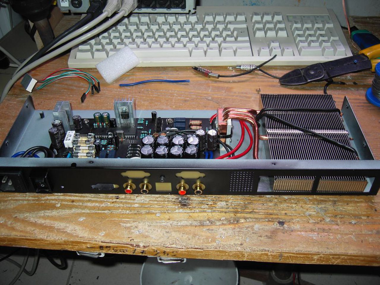

(#) Buvarruha válasza Alkotó hozzászólására (») Júl 15, 2015 / 1
Hagyományos hűtési megoldással ez feltétel nélkül igaz, de hővezetőcsöves, réz hőgyüjtűs h
űtővel már kivitelezhető.

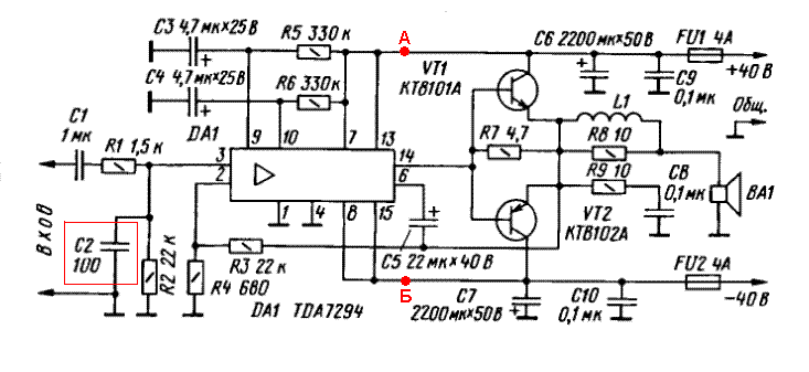

Üdv. Ez csak egy gondolat. A nehezen hűthető TDA tunningolására ötöltem ki. Ha valaki már kitalálta előttem, akkor bocs, én még nem találkoztam vele máshol. Nem a jó hatásfokú H osztályú applikáció. Mindössze a TDA végfetjeiről veszi le a nagy hőterhelést. Nem próbáltam ki, mert inkább egy diszkrét fetest csináltam helyette. Feteknek akár irf540/9540 is mehet. Egy SONY erősítő STK pótlása volt a cél. Eredeti STK aranyárban volt, az olcsó az meg hamis. Ki kellett váltani valamivel Mindig eldurrant a TDA, így a végén már ráforrasztottam a tokot egy 55x 30x3 mm-es rézlapra. Így már jobban bírta, de 1 év után visszahozták ismét, akkor került bele kis módosítással a VF6. Mai napig szól.
(#) reloop válasza tothbela hozzászólására (») Júl 15, 2015 /
Üdv! Annyi finomítást javasolnék, hogy a vezérlés során inaktív teljesítmény-tápbemenet ne fordulhasson a testhez képest ellentétes polaritásúra, sőt 10V alá sem engedném mert valószínűleg a végtranzisztoron kívül kapcsolódik hozzá még némi elektronika.
A felvetődött probléma elterjed megoldása nagyjából így néz ki. A Linn cég sem röstelli alkalmazni a Chakra erősítőjében.
A személyes tapasztalatom egyezik az adatlapon leírtakkal, a TDA7294, TDA7293 hangja 70W-ig elfogadható, az ehhez méretezett táppal használva pedig nem okoz gondot a hő elvezetése.
Végigzongorázva a tranzisztoros kiegészítésben illetve a TDA7293 párhuzamosításában rejlő lehetőségeket arra jutottam, hogy nagyobb teljesítményre egyszerűbb és megbízhatóbb diszkrét félvezetős erősítőt építeni helyettük.
