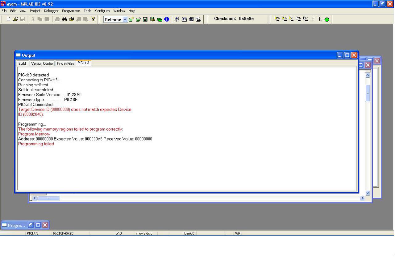

(#) misu888 hozzászólása Aug 2, 2015 /
Ma használtam a pickit3-at és már estére nem volt hajlandó programozni.
2 órán át próbáltam működésre bírni de nem ment. Most nagyon fontos lenne, hogy tudjam használni.
Ezeket írja ki mlab(képek):
ennek is, meg pont most
(#) nedudgi válasza misu888 hozzászólására (») Aug 2, 2015 /
Valószínűsíthető, hogy a PICkit szeretne programozni, de a PIC nem hagyja magát. Ennek oka az lehet, hogy nem kap elegendő tápfeszültséget, vagy a programozó lábakat kimenetként használod, és nincs elég ideje a PICkitnek programozás módba állítani a kontrollert. Van késleltetés a program elején?
(#) Buvarruha válasza misu888 hozzászólására (») Aug 2, 2015 /
Ennek az az oka, nem olyan PIC van beállítva, mint amilyet programozni szeretnél. Vagy nem tudja kiolvasni a PIC azonosítóját, amit csupa 0-nak olvas, ami nem valószínű. Biztos, hogy jó az IC?
(#) Hp41C válasza misu888 hozzászólására (») Aug 2, 2015 /
Honnan kapja a programozandó PIC a tápot?
Az első képen olvasható hibajelzést is elolvasnám:
„This version of MpLab C18 does not support the Extended mode....”

(#) misu888 válasza Hp41C hozzászólására (») Aug 2, 2015 /
Már próbáltam a tápot is cserélni( pickit3,elem,szűrt táp) de úgy se jó, ezt most "csak" a demó kártyával csinálja (18f45k20).
ja nem tudok angolul,- szinte semmit
A hozzászólás módosítva: Aug 2, 2015
A topik sárga részében leírtak betartása, különösen a táplábak bekötése, a szűrőkondenzátorok beépítésa és a MCLR láb felhúzása fontos.
(#) sonajkniz válasza misu888 hozzászólására (») Aug 2, 2015 /
Biztos, hogy a demokártya ehhez a PIC-hez való?
(#) misu888 válasza sonajkniz hozzászólására (») Aug 2, 2015 /
Biztos ezzel együtt kaptam (vettem), eddig jól működött, már jó párszor felprogramoztam az elmúlt fél évben de tegnaptól nem megy.
Ha 4620-at tudod programozni, ezt pedig nem, akkor meghalt az IC, előfordul.
