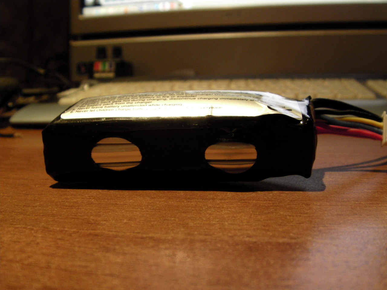

Van 3 db. 1500mA C25-ös Li-Po akksim. Kettővel semmi gond de a harmadik hízásnak indult, mint az a képeken is látszik. Az eredeti 19mm helyett most 29mm lett. A feszültsége és terhelhetősége rendben van csak nem fér bele a tartójába. Ugyanazzal a gyári balancerrel töltöttem mindhármat. Mi lenne ha egy vékony tűvel kiereszteném a felgyülemlett gázt és a lyukat leragasztanám utána?
Az ártalmatlanításon kívül semmi más mód nincs a biztonságos további használatra?
Én nem értek hozzá, de én nem használnám tovább. Biztos valami oka van, hogy felpuffadt, nehogy egyszer használat közben szétdurranjon aztán károkat okozzon.
A LI-PO akkukat modellezők is használják rendkívül alacsony belső ellenállása és nagy áramterhelhetősége miatt a kefe nélküli nagy teljesítményű motorok meghajtására. Képes 100 A
körüli áramokat is szolgáltatni. Rendkívül veszélyes, rövidzárlati árama akkora is lehet hogy felrobban sérülést és tüzet is okozhat. Ilyen akkukat egy rákapcsolt izzóval ki kell sütni, és a veszélyes hulladék tárolóba elhelyezni, másra nem való. A hozzászólás módosítva: Aug 9, 2015
Igen, én is modellhez használom ezeket.
Akkor félreteszem 20.-ig és akkor lesz tüzijáték belőle a kertben. ![]()
