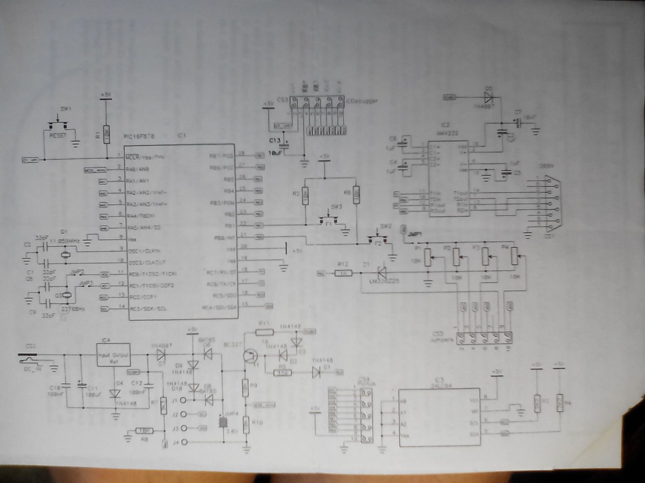

Most kezdtem (azaz most sikerült felélesztenem) el PIC-kel játszani. Parsic fejlesztést is tanulgatom. PIC F628, és egy PicKIT2 a fegyverarzenál. Pillanatnyilag egy 7 szegmenses kijelzőt tudok meghajtani. Tudom ez itt nem nagy kunszt, de végre sikerült!!!
A gondom a következő. 2002-ben az Urbán Elektronikánál vettem egy próbapanelt (16F870, IIC LCD, pár potméter az A/D-knek), és egy soros debuggert. Akkor MPlab alatt kezdtem játszani. tartalmát kitöröltem, és soha többet nem tudtam feltölteni. A soros debugger felett eljárt az idő, de össze tudtam kötni a PicKIT2-vel. Kommunikál. Később ezzel szeretnék játszani Parsic alól. Az élesztéshez (hogy jó-e) látnom kellene, a példaprogramjával. Sajnos a példaprogramját nem tudom MPlab alól befordítani. A boltot már megkerestem, de nem segítettek. Tudna valaki tanácsot adni? (papíron van a panelről leírásom)
(#) kissi válasza iranytu hozzászólására (») Aug 2, 2015 /
Küldd át a teljes projektedet és a hozzátartozó fájlokat is / include-ok! / egy zip-be tömörítve és megnézem, hogy miért nem tudod lefordítani! A kapcsolási rajz is jól jöhet, ha van !

bocsánat a minőségért, most adta fel a fényképezőgépem. :-\
(#) iranytu hozzászólása Aug 2, 2015 /
Megpróbálom újból projektbe foglalni a file-okat. ha valamelyik kép nagyon olvashatatlan lenne szólj!
