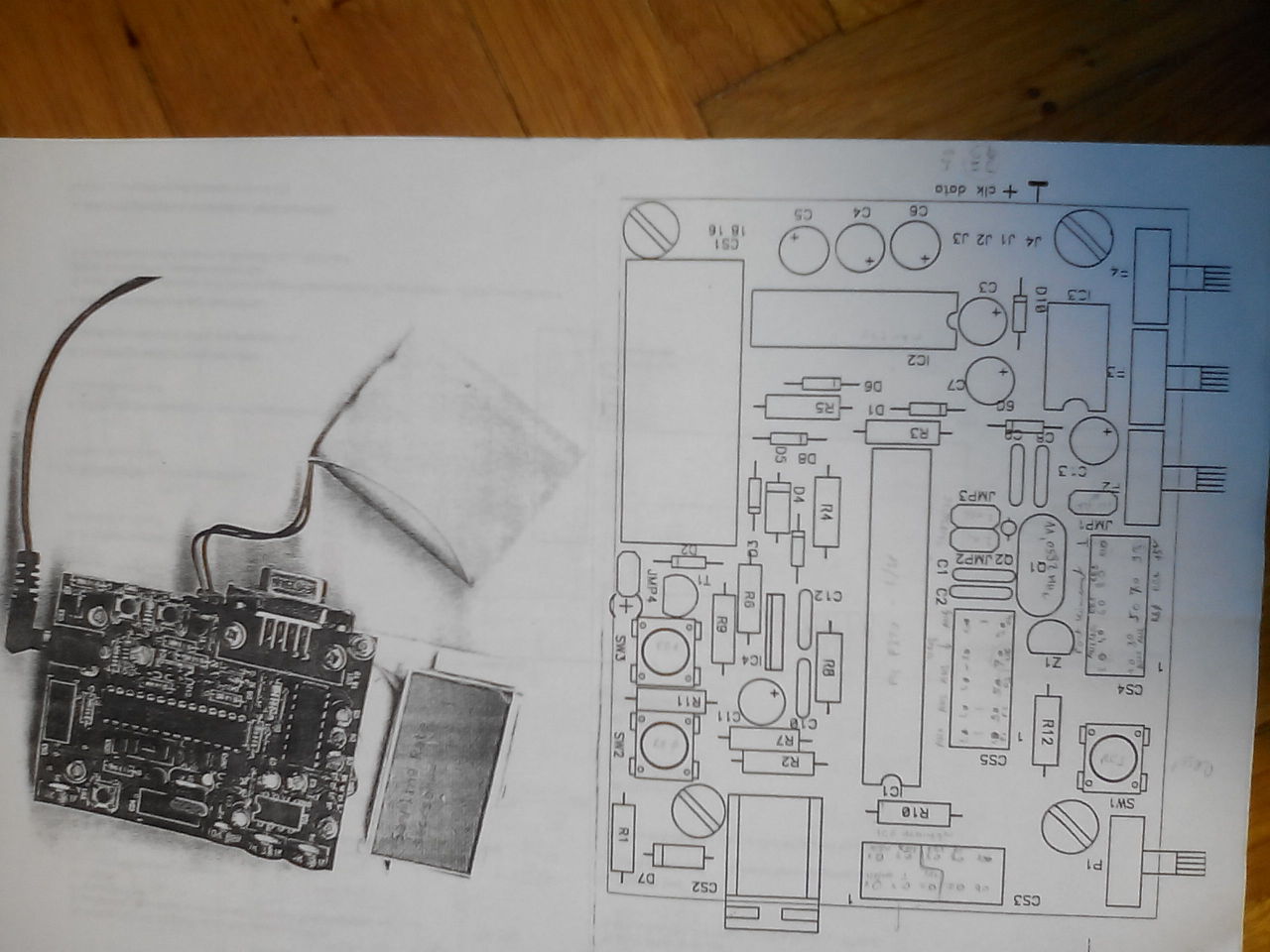

Most kezdtem (azaz most sikerült felélesztenem) el PIC-kel játszani. Parsic fejlesztést is tanulgatom. PIC F628, és egy PicKIT2 a fegyverarzenál. Pillanatnyilag egy 7 szegmenses kijelzőt tudok meghajtani. Tudom ez itt nem nagy kunszt, de végre sikerült!!! A gondom a következő. 2002-ben az Urbán Elektronikánál vettem egy próbapanelt (16F870, IIC LCD, pár potméter az A/D-knek), és egy soros debuggert. Akkor MPlab alatt kezdtem játszani. tartalmát kitöröltem, és soha többet nem tudtam feltölteni. A soros debugger felett eljárt az idő, de össze tudtam kötni a PicKIT2-vel. Kommunikál. Később ezzel szeretnék játszani Parsic alól. Az élesztéshez (hogy jó-e) látnom kellene, a példaprogramjával. Sajnos a példaprogramját nem tudom MPlab alól befordítani. A boltot már megkerestem, de nem segítettek. Tudna valaki tanácsot adni? (papíron van a panelről leírásom)
Küldd át a teljes projektedet és a hozzátartozó fájlokat is / include-ok! / egy zip-be tömörítve és megnézem, hogy miért nem tudod lefordítani! A kapcsolási rajz is jól jöhet, ha van !

bocsánat a minőségért, most adta fel a fényképezőgépem. :-\
Megpróbálom újból projektbe foglalni a file-okat. ha valamelyik kép nagyon olvashatatlan lenne szólj!
Remélem jól csomagoltam. Azzal morog, hogy nincsen definiálva egy csomó változó. Próbáltam "include filenév" paranccsal a 2 db *.inc filet becsatolni, de a fordító rám se hederít. Tegyük hozzá, hogy asm nyelvet finoman szólva még nem ismerem.
Kipróbáltam. Így sem megy. Valami kicsi, de lényeges dolgot nézek be/nem ismerek.

Próbáltam befordítani, de nem ment: ---------------------------------------------------------------------- Debug build of project `C:\Users\Szilvi\Documents\Demo870\Hobbielektronika_segítség\Demo870.mcp' started. Language tool versions: MPASMWIN.exe v5.51, mplib.exe v4.49 Preprocessor symbol `__DEBUG' is defined. Mon Aug 03 12:43:29 2015 ---------------------------------------------------------------------- Clean: Deleting intermediary and output files. Clean Warning: File "C:\Sajat\Iranytu\demo870.o" doesn't exist. Clean Warning: File "C:\Sajat\Iranytu\demo870.err" doesn't exist. Clean: Deleted file "C:\Users\Szilvi\Documents\Demo870\Hobbielektronika_segítség\demo870.o". Clean: Deleted file "C:\Users\Szilvi\Documents\Demo870\Hobbielektronika_segítség\demo870.err". Clean Warning: File "C:\Sajat\Iranytu\demo870.hex" doesn't exist. Clean Warning: File "C:\Sajat\Iranytu\demo870.lst" doesn't exist. Clean Warning: File "C:\Sajat\Iranytu\demo870.cof" doesn't exist. Clean: Deleted file "C:\Users\Szilvi\Documents\Demo870\Hobbielektronika_segítség\demo870.hex". Clean: Deleted file "C:\Users\Szilvi\Documents\Demo870\Hobbielektronika_segítség\demo870.lst". Clean: Deleted file "C:\Users\Szilvi\Documents\Demo870\Hobbielektronika_segítség\Demo870.mcs". Clean: Done. Executing: "C:\Program Files (x86)\Microchip\MPASM Suite\MPASMWIN.exe" /q /p16F870 "demo870.asm" /l"demo870.lst" /e"demo870.err" /d__DEBUG=1 /c- /w2 Couldn't locate build tool. Check tool locations. ---------------------------------------------------------------------- Debug build of project `C:\Users\Szilvi\Documents\Demo870\Hobbielektronika_segítség\Demo870.mcp' failed. Language tool versions: MPASMWIN.exe v5.51, mplib.exe v4.49 Preprocessor symbol `__DEBUG' is defined. Mon Aug 03 12:43:30 2015 ---------------------------------------------------------------------- BUILD FAILED
PICkit2 saját szoftverével próbáltam az általad küldött hex filet átvinni.
"No configutarion words in hex file In MPLAB use file-export to save hex with config" szerény angol tudásom szerint az asm programból mikor fordít kellene jönni a vasnak a konfigurációs leírásának is. Pillanatnyilag ezt nem találja. az égetés sikerül, a vas nem indul. Volt itthon még egy új PIC16F870. IC-t cseréltem, de a hiba állandó. 2 kérdésem lenne: Ha az MPlab-ban konfiguráltam a 870-es IC-t, miért nem fordítja be azt is. Mit csináltál, az MPlabban, hogy neked az a sok hibaüzenet nem jött elő? (nézem, de nem látom...)

!Az én hex-embe nem kerültek bele a konfigurációs bitek, azt pl. export-nál lehet megoldani. A sok hiba azért nem jön elő, mert a források, amiket küldtél, összevissza tartalmazzák a regiszterek nevét ( pl. STATUS, Status ) és ez alapvetően különbözőt jelöl ! Kikapcsoltam ezt az érzékenységét az MPLAB fordítójának és így gond nélkül lefordult ( hogy működik-e, az más kérdés! ) !szerk. : az égetést csináld az MPLAB alól és akkor rendben lesznek a konfigurációs bitek is ! A hozzászólás módosítva: Aug 3, 2015
A zipben egyáltalán nem látszik hogy parsicban írtad volna , de a fordíto azért dob ezer hibát mert utálja az ékezetes betüket .....

Idézet: Ez annyit jelent hogy nem létezik a hex , egy üres hex fájlt égetsz be nem csoda hogy nem akar müködni ... „\Sajat\Iranytu\demo870.hex" doesn't exist.”
Jogos. Amúgy nem Én, és nem Parsicban íródott. Én (még) ilyen programot nem tudok írni. Ez az Urbán elektronika honlapján lévő file, amit le lehet a szimulátorhoz tölteni. Kijavítottam az ékezeteket. Még nem változott a helyzet, de még egy csomó dolgot ki szeretnék próbálni.
