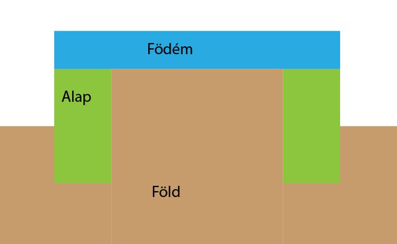

Ilyesmin már én is elmélkedtem, de az a bajom, hogy ha a jelenlegi 3 sor tégla alá betonozok, akkor a beton kötése után biztos lesz 1-2 cm hézag az új alap és a régi között.Ez a falak megrogyását eredményezné.
(#) pjg válasza szitko hozzászólására (») Aug 6, 2015 /
A hézagba apró kavicsos (esztrich) betont kell döngölni.
(#) zolika60 válasza (Felhasználó 13571) hozzászólására (») Aug 6, 2015 /
A lényeg, hogy ne menjen oda a víz. A következőt csináltam: Nálunk az alap a földre rakott két sor tégla. Amikor oda költöztünk körben nedves dohos volt minden fal. A hátsó északi belül úgy térdmagasságig volt nedves. Az első az ereszcsatorna javítása, hogy a tetőre kerülő víz ne a falon folyjon. Az innen lefolyó vizet egy csövön hátra vezettem a kertben ásott aknába itt elszivároghat. Aztán a faltól egy méternyire ástam egy fél méter széles egy méter mély árkot ennek az aljára dréncsövet tettem amit nagy szemű kaviccsal fedtem be fél méter magasan és úgy temettem vissza. Majd a faltól eddig az árokig, tehát egy méter szélesen egy kifelé lejtő járdát betonoztam. Így az erre kerülő esővíz is elfolyik a faltól és a földbe szivárogva is csak a dréncsőbe jut onnan a kerti aknába ahová az esővíz is. Az fontos még, hogy a házon belüli padozat szintje magasabb legyen mint a kinti járda. Ha eleve nem ilyen a terep rendezni kell. Este ha haza megyek megkeresem az erről begyűjtött anyagokat és rajzokat mert nincsenek a gépemen de otthon valami adathordozón még meg lehet, de tán így is érthető volt. Körülbelül egy fél-egy év alatt száradt ki olyan mértékben, hogy azóta fűtés szezonban párologtatnom kell, mert nagyon száraz a levegő.
Ha a fal melletti sávból a dréncső elviszi a vizet a kő sem fogja felszívni. Abban csak a kapilláris erő emeli egy bizonyos magasságig, de ha ez a belső padlószint alatt van nem okoz problémát. Sajnos nem találtam meg az anyagot, valószínűleg azon a vinyón van ami bekrepált tavaly. Holnap lerajzolom és felteszem. Nálad szerintem működne.
(#) Bakman válasza (Felhasználó 13571) hozzászólására (») Aug 6, 2015 /
Ha magas a talajvíz szintje, akkor a drain cső nem tudja elvezetni a vizet. Aktív szivattyúzásnak kb. semmi értelme, mert ezzel csak tisztítod a víz útját, annál rosszabb. Kutaknál ismert a jelenség, idővel nő a vízhozam ahogy tisztul a kút.
Az alapot körbeszigetelni szerintem szintén felesleges, mert mint a rajz is mutatja, három oldalról kellene szigetelni. Attól, mert a külső oldalt vízmentesítik, az alja és a belső oldala még érintkezik a talajjal, a hajszálcsövesség elve szerint pedig ennyi több is, mint elég.

(#) Kovidivi válasza (Felhasználó 13571) hozzászólására (») Aug 6, 2015 /
A falátvágásos utólagos vízszigetelés nem megoldható? Nem tudom, milyen terméskő az alapzatod, de lehet elég lenne csak a fugát kikaparni közte, és bepréselni oda valami vízszigetelő lemezt. Vagy ahogy a nagyok csinálják: kifűrészelnek a falból 1-2m-nyi hosszon fél cm-t, oda betolják a vízszigetelést, majd mennek tovább.

(#) zolika60 válasza (Felhasználó 13571) hozzászólására (») Aug 7, 2015 /
Itt a vázlat róla. Sajnos valamiért 90°-al elforgatva jelenik meg, de te biztosan tudsz valami varázslatot amitől talpra áll.
