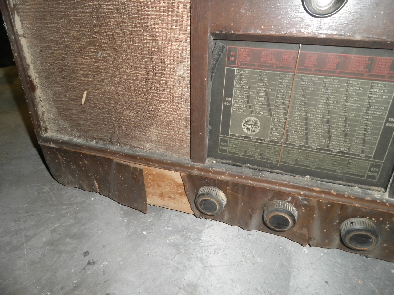

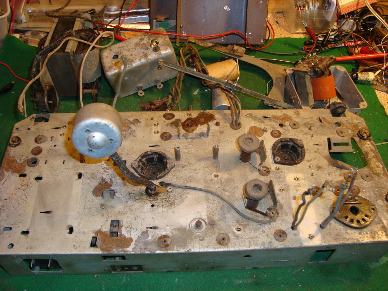

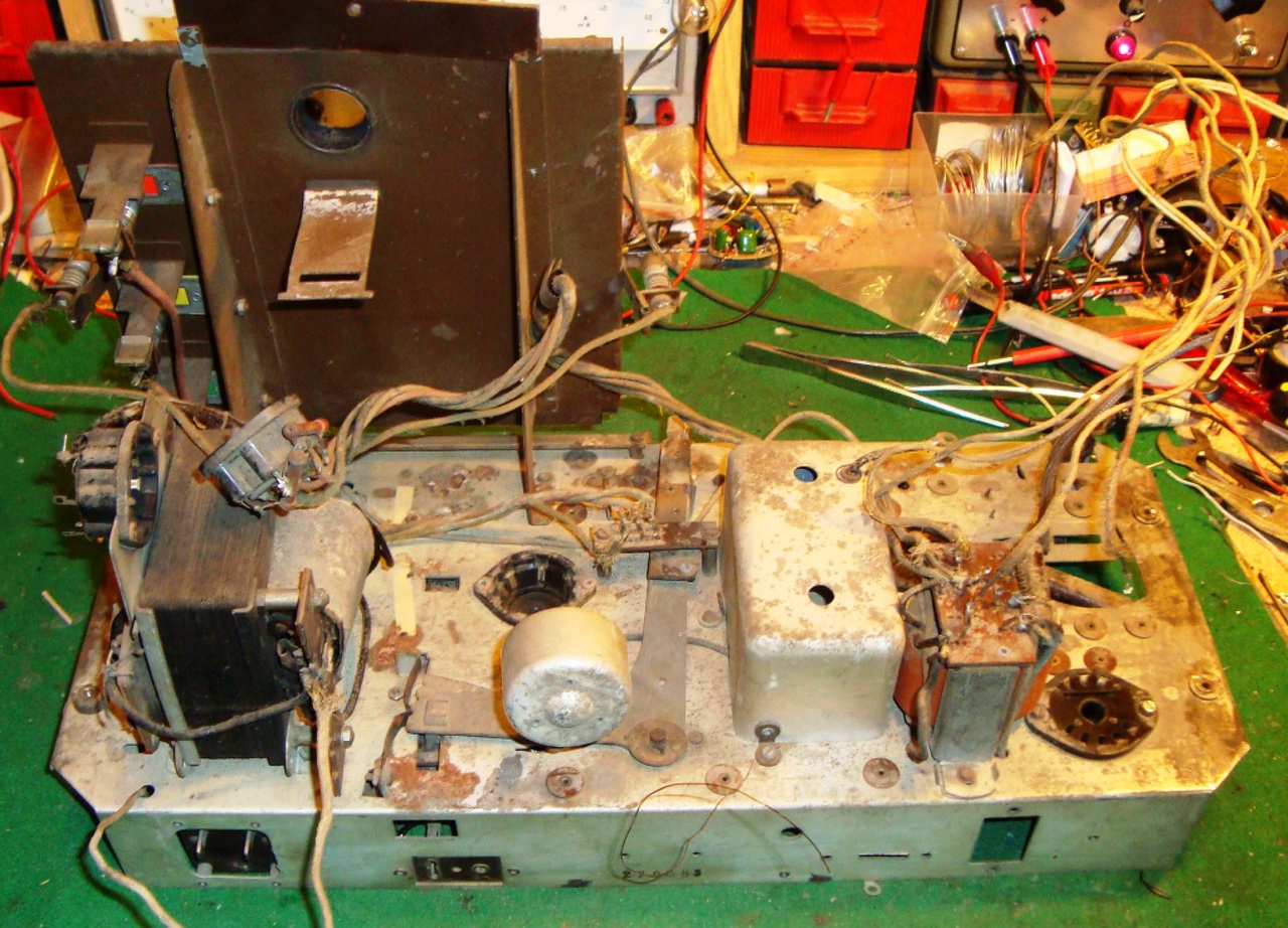

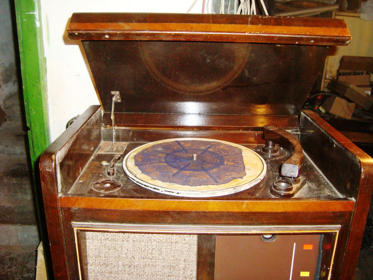

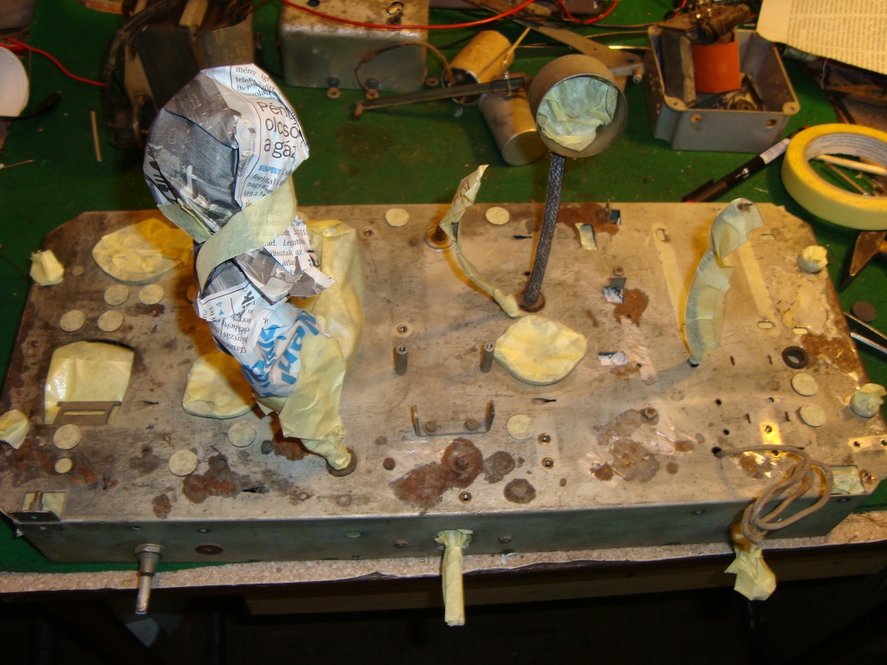

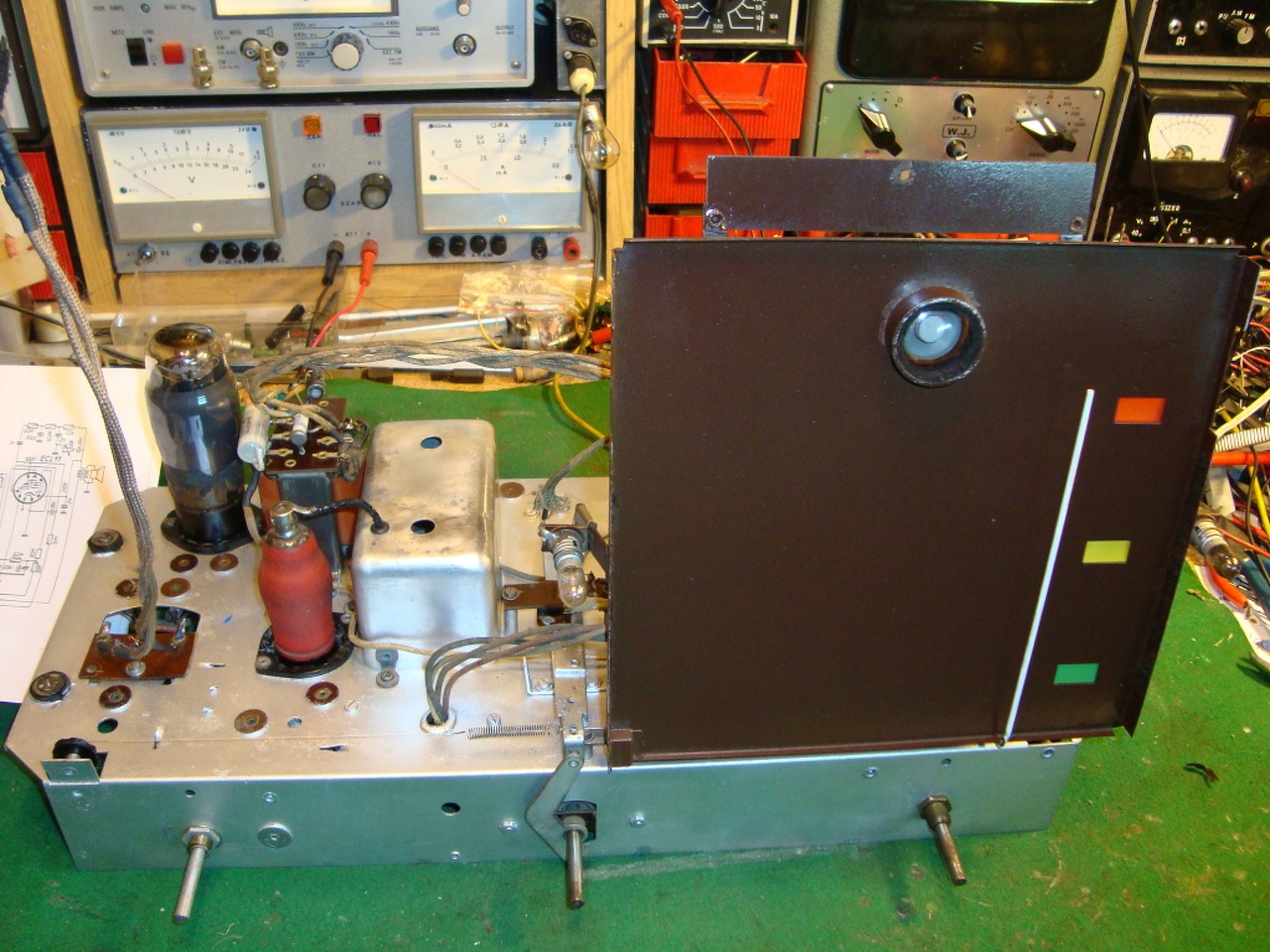

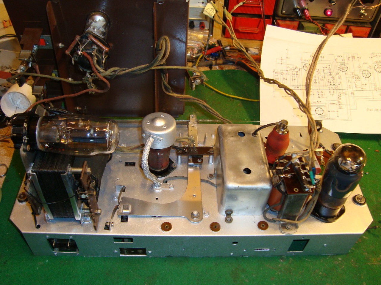

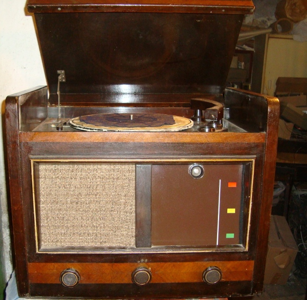

Kívánságod parancs! Ime egy 1943-as évjáratú Orion 255G. Valaki már elkezdte a felújítását, úgy került hozzám. Kicserélték a selymet, vettek új üveget, meg szétszedték az egészet, de ebbe ki is merült a tudomány. Egyetlen cső nem volt benne, menthetetlenül rozsdás volt a panelja, és igen rossz állapotban van a gramafon, meg a doboz is. A panelről leszedtem a leszedhető dolgokat, kimaszkoltam, és lefújtam ezüsttel, a hál. trafót feketével, a skála tartót meg barnára. Eddig csak a "dizájn" van meg, még nem kapcsoltam be. A dobozt egyébként is csak akkor tudom megcsinálni, ha jobb lesz az idő, mert csak kint tudok chromofagozni, meg lakkozni. Tehát a következő feladat a panel életre keltése. A többi a képeken.

Ezt már szeretem olvasni és nézni.
Turok magamnak én is egy "csinálnivalót".
(#) Robin2 válasza Janó bácsi hozzászólására (») Márc 3, 2016 /
Janó bácsi, Te csodát fogsz ezzel is művelni, ennek a készüléknek hozzád kellett kerülni.

(#) Simon mondja válasza Janó bácsi hozzászólására (») Márc 3, 2016 /
Nemtetszikmondani, hogy letetszett tézázni a foglalatokat? Jóidőig odaértek volna az újak.
Amúgy le a kalappal. Ezt a fajta festéket hidegben is lehet fújni? Hogy csinálta? Öröm látni, ha valaki ennyire tehetséges.

(#) zolika60 válasza Janó bácsi hozzászólására (») Márc 3, 2016 /
Ez igazán muzeális darab, biztosan nagyon szép lesz. Te nem szoktál hibázni.
(#) Janó bácsi válasza Simon mondja hozzászólására (») Márc 3, 2016 /
Nem tudom mit jelent a "tézázni" kifejezés. Sok más mellett a foglalatok is le lettek ragasztva maszkoló szalaggal, ezért nem lettek festékesek. Nincs semmi bajuk, csak koszosak voltak, így nem kellett őket kicserélni. Mivel viszonylag kis felületet kellett festeni, a pincébe fújtam "Keréktárcsa ezüst" nevű autós lakkal.
(#) zolika60 válasza Simon mondja hozzászólására (») Márc 3, 2016 /
„Jóidőig odaértek volna az újak.”
Janó bácsi igyekszik a lehető legtöbb eredeti alkatrészt megőrizni. Egyébként a semmiből is csinálhatna ilyen rádiót.
Tézázni = leragasztani maszkoló szalaggal.

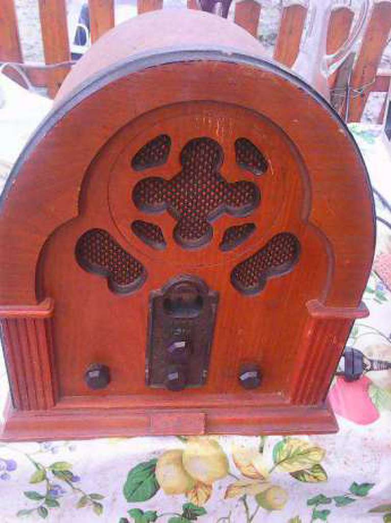

(#) petermusica válasza ticseboy hozzászólására (») Márc 4, 2016 /
De en aztan tenyleg nem beszelek hulyesegeket,itt van az a radio,egy kisse kopott ,de lehet restauralni

(#) Janó bácsi válasza petermusica hozzászólására (») Márc 7, 2016 /
Ez a masina egy a 90-es években gyártott Kinai szerkezet, egy akkori tranzisztoros táskarádió panelje, és egy autórádió kazettás mechanikája van benne Semmi köze a múzeális készülékekhez.

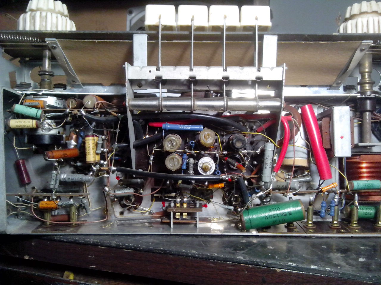

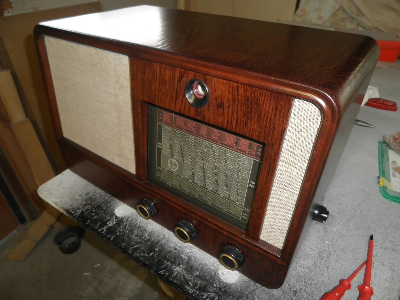

Elkészült a Strassfurt. Hangolásnál a modulátor körök gyanúsan kis reakciót produkáltak a tekergetésre. Kiderült, hogy valaki az antenna bemenetet rákötötte a kettős forgó modulátor részének meleg pontjára. Visszakötve a helyére már sikerült az újrahangolás. A törött hullámváltó gomb még szárad, festésre vár.
(#) ronin75 válasza Gobe54 hozzászólására (») Márc 7, 2016 /
Szép lett, jól néz ki. Ezek még tényleg bútordarabok.
(#) Gobe54 válasza ronin75 hozzászólására (») Márc 7, 2016 /
A kinézetén nem változtattam, így került hozzám.

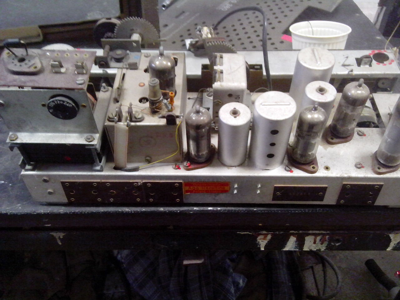

(#) zoz11 hozzászólása Márc 7, 2016 /
Üdv mindenkinek
A képen szereplő rádiót valaki ismeri esetleg? Mikori darab lehet? Sajna a csatorna keresőnek a cérnája elvan szakadva, azt mi alapján lehetne helyre állítani?
