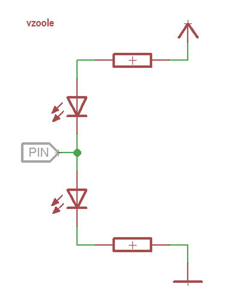

Egy terheléses kérdésem lenne. Atmega328P-vel szeretnék 16 LED-et meghajtani (20 mA per darab). A LED-ek úgy vannak bekötve, hogy 2 pinre 2 LED megy. Ha 'A' pin alacsony, 'B' pin magas, akkor az egyik világít, amikor meg fordított feszültséget kap, akkor a másik. Ha lebeg valamelyik PIN, akkor egyik LED sem gyullad ki. A bekötésből következik, hogy egyszerre max 8 LED világíthat.

Váltott LED kapcsoláshoz nem fontos két mcu láb. Egyik LED-et a VCC-re kötöd, a másikat a GND-re és a lábat váltogatod ki1-ki0-bemenet állapot között. Másik, hogy nem feltétlen kell a LED-et 20mA-el hajtani. 10mA-el szinte észrevehetetlen a különbség. Esetleg használj nagyobb fényerejű LED-et és még kisebb áramot, ha kell.

Ha egy oszlopra felszerelek 4 LED-et, akkor a legegyszerűbb nyákot ebben a felállásban kapom. Ahhoz 4 vezeték elég, nem kell hozzá 5. Persze még átgondolom.
Es hogyan kapcsolod ki mindket LED-et? Mert bemenet allapotban mindket LED vilagitani fog halvanyan.
Merre folyik elég áram, hogy a LED világítson?
A bemenet felé még akkor sem folyik elég, ha a felhúzó ellenállás be van kapcsolva. A két LED pedig egymással szembe van, tehát azok is lezárnak.
A felso LED anodja a tapon van, az alsó LED katodja a foldon. A kozos pont megy a portra. Ha a kozospontra nem teszel semmit, akkor a ket LED siman sorba van kotve. Vagy nem jol ertelek?
Kicsit félrefogalmaztam... de így lesz a legtisztább.
Baloldali, ha különböző nyitófeszültségű LED-ek vannak, jobb oldali akkor ha egyformák.
És ezek mitől világítanak? Hogyan lesz a port láb pozitivabb, mint a táp, vagy negatívabb, mint a fold? Hát záróirányba feszíti elő a LED-eket. Ez így nem világít, az biztos.
Igazad van, a rajz hibás, és a többiben is...
Én az alábbi bekötést használtam és jól működött. Csak nem vettem figyelembe, hogy nálam 3.3V táp volt és kék/piros led volt sorba kötve. Így bemenetnél nem világított, mert a kettő nyitófeszültsége már magasabb volt mint a táp. Bele se gondoltam, hogy azért vannak korlátai ennek a megoldásnak. Köszi a kiigazítást.
