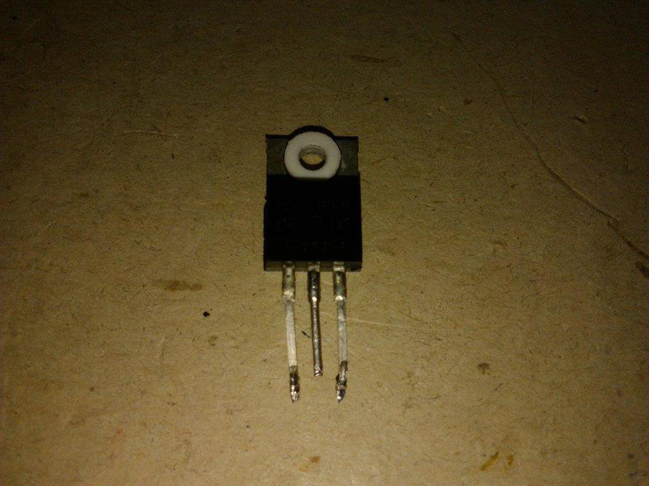

Nekem elégett egy ilyen diódám és nem találok neten! Esetleg lehet helyettesíteni? És pontosan ez van ráirva arra ami * ment : HS F16C 20CT ZA14U40 Köszi a Helpet A hozzászólás módosítva: Máj 25, 2015

Elképzelhető, hogy 16 amperes dupla dióda, 200 volt zárófesszel, F16 C20 röviden.
Jó helyette az F20 C20, stb...
