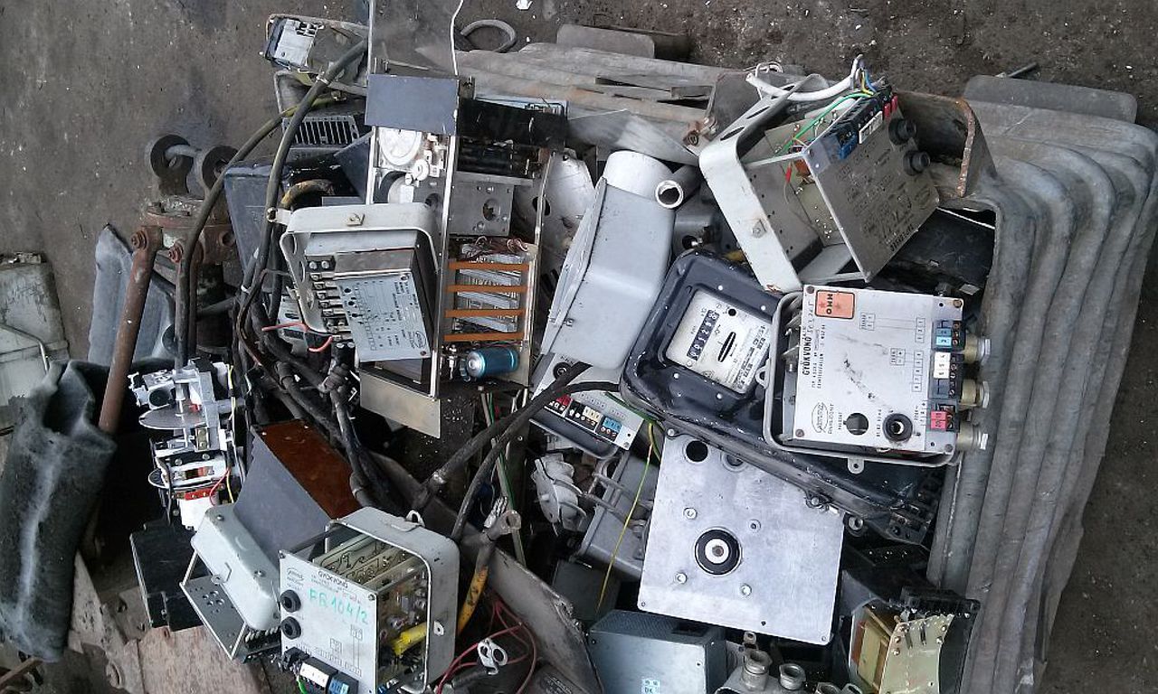

A mai napon barangoltam egy helyen, na jó, egy hulladék-telepen. Szeretek nem mindennapi dolgokat lefotózni, még akkor is ha már el kezdett enyésződni. Most is készítettem pár fotót, és segítségeteket kérném, hogy mi ez? Mire használták? Az van ráírva, gyökvonó. nagyon sok ilyen tároló volt ott, egész sok darab. Na de beszéljenek a képek:
Hello! Ez az iparban használatos Gamma analóg jelváltó család tagja. 4..20mA be és 0.20mA kimenetű. Gyököt von. Áramló közeg tömegáramát mérőperemmel mérik. A mérőperemen nyomás esik az áramlás hatására, de az áramló mennyiség a nyomáskülönbség négyzetgyökével arányos. Ezt a feladatot végzi el a "gyökvonó". Iki=Négyzetgyök(Ibe-4mA)*5 függvény képében. Ma már mikrokontrollerrel számolják az ilyen összefüggéseket.
Köszönöm szépen!
Már csak egy kérdésem volna mire is használták pontosan? Hőmérsékletmérésre? Kohóban talán? Volt még a tárolóban paprírszallagos- regisztráló fogyasztásmérő, úgy 50 db 1000A-es ampermérő, bimetallos hőmérő, 500cfok méréshatárral. Sajna mind össze volt törve. egy kocsi leborította az egészet, a nagyobb darabokat láng-vágóval feldarabolták majd egy markoló kis konténer-ládákba tette. Ezért néz ki az egész, úgy ahogy.
"Áramló közeg tömegáramát"
Írtam, csőben áramló víz vagy gőz áramának mérésére. Pld. hőmennyiség mérésnél. Persze nem csak ez van a mérőkörben. (Otthon Te kb. semmire nem tudod használni, maximum az alkatrészeit/dobozát.) A hozzászólás módosítva: Aug 17, 2015
igen utána néztem, köszönöm. Úgy látom mostanában az ADAM-ot használják erre a célra. Nem is akarom használni, bár a gyökvonóba a három panel közül kettőben számomra értékes tanzisztorok vannak BSYxx, 2Nxx. egy fél marék
valamint a papírszalagos regisztráló lett volna annyiban érdekes, hogy látok egy ilyet belülről. Nos most láttam
Annyival korrigálnám, hogy térfogatáramot mérnek, amiből utána kiszámolható a tömegáram is a sűrűség ismeretében (gázoknál, gőzöknél részben ezért kell mérni a nyomást és a hőmérsékletet is).
