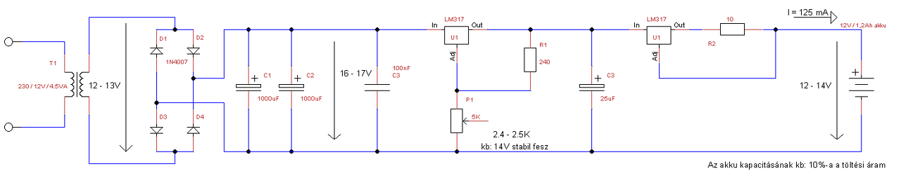

Mi a véleményetek a mellékletben szereplő akkutöltőről? Külön csinálnék egy feszültség stabilizálást és külön egy áramgenerátort. Azért méreteztem 125mA-re a töltőáramot mert 1.2Ah -s az akku és így lesz meg a 10%. Vagy lehetne nagyobb árammal is tölteni? Esetleg nem lehetne a feszültség stabilizátorral együtt valahogy a kimenő áramot is beállítani?
(#) nedudgi válasza Peet19 hozzászólására (») Aug 16, 2015 /
Először az áramgenerátorral korlátozd az áramot, utána állítsd a feszültséget.
(#) Peet19 válasza nedudgi hozzászólására (») Aug 16, 2015 /
Rendben, köszi. Amúgy miért kell előbb az áramot korlátozni?
Így nem csapod be a feszültségszabályzást az áramkorláton eső feszültséggel.
(#) proli007 válasza Peet19 hozzászólására (») Aug 16, 2015 /
Hello! Az LM317 adatlapján találsz egy kapcsolást, ahol a feszültség szabályozást egy 317 végzi, az áramkorlátozást pedig egy tranyó, de ez is a 317-et szabályozza. A töltőáramot ugyan is soha nem kell oly pontosan szabályozni, mint a töltési végfeszültséget.

(#) Peet19 válasza proli007 hozzászólására (») Aug 16, 2015 /
Megnéztem és azt hittem hogy a tranzisztor a feszültség szabályozást végzi. Van az adatlapján még egy 12V-os akku töltő ahol van egy RS ellenállás ami 0.2 Ohm . Ha jól olvasom akkor ezzel lehet beállítani a töltő kimeneti impedanciáját. Vagyis minél nagyobb az impedancia annál kisebb a töltőáram? De ezt akkor sem értem mert ott van még a 240 Ohm-os R1 ami sorosan van vele az adjuston, tovább meg a 2,4K ellenállás ami a feszültséget állítja be. A képlet szerint ha számolok Z0 = RS * (1 + R2 / R1) akkor a kimeneti impedancia 2,2KOhm. Ha ezt osztom a kimeneti feszültséggel (12V) akkor csak 5,4mA töltőáramot kapok ami nagyon kevés. Vagy valamit nagyon félre értek?
Ha egy nagyságrendet tévedtem akkor meg 5.4A. Az meg túl sok
A hozzászólás módosítva: Aug 16, 2015
" Vagy valamit nagyon félre értek?" Igen..
Ne a 12-es ábrát nézd, hanem a 13-ast. Ha 14,5V-ra szeretnéd állítani a töltési végfeszültséget, az R2 ellenállást, 2,5kohm-ra kell cserélni. Az áram korlátozását, a tranyó, és az R3 végzi. Ha az R3 ellenálláson a feszültség eléri a 600..650mV-ot, a tranyó leszabályozza a feszültséget, és csökken az áram. Ha 125mA-re szeretnéd beállítani az áramot, akkor R3=0,6V/0,125A=4,8ohm (4,7) kell. A töltési végfeszültség alatt a tranyó, állandó a töltőáramot biztosít. Amikor az aksi feszültsége eléri a beállított töltési végfeszültséget, az IC itt "megfogja" a feszültséget, ezért a töltőáram csökkenni kezd.

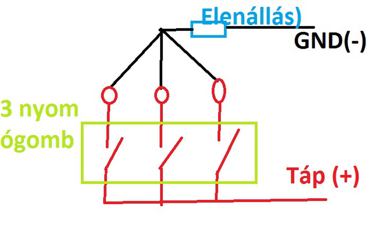

Sziasztok, olyan egyszerű kapcsolást keresek, ahol 3 nyomógomb 3 ledet működtet, mindegyik gombhoz tartozik egy led, amelyiket megnyomom, az a led világít, a többi nem. Találtam bistabil multivibrátor rajzot, de ott 2 gomb volt 2 leddel. Nekem pedig 3 kellene.
(#) attika válasza Pottyos1 hozzászólására (») Aug 17, 2015 /
Javítsatok ki ha hülyeséget írok,de ehhez semmi elektronika nem kell csak 3db nyomógomb,3db ellenállás,meg 3db led. Sorba kötöd a nyomógombot az ellenállással meg a leddel és kész.
(#) Pottyos1 válasza attika hozzászólására (») Aug 17, 2015 /
Pontatlan voltam, a gombokat egyszer nyomom meg, de miután elengedem, a led világít tovább. Ha másik gombot nyomok meg, átvált arra a ledre. Tehát a ledek nem csak addig világítanak, amíg nyomom a gombot, hanem folyamatosan.
(#) Mircsof válasza Pottyos1 hozzászólására (») Aug 17, 2015 /
3led, 3 gomb, és egy ellenállás, és némi vezeték. Ja és valami ami ellátja mindezt árammal (az ellenállás értéke a tápfeszültségtől, és a ledektöl függ Bővebben: Link

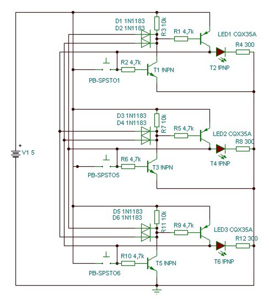

(#) pont válasza Pottyos1 hozzászólására (») Aug 17, 2015 /
Lehetne relékkel is, és itt egy tranzisztoros (alkatrésztemető) megoldás, de a legkevesebb alkatrésszel , egy mini mikrovezérlőre megírva lehetne.

(#) proli007 válasza pont hozzászólására (») Aug 18, 2015 /
Inkább a PNP bázisába kellett volna a diódákat visszavezetni, mert így a nyitott tranyót próbálja megerőszakolni a dióda. Két gomb egyidejű megnyomásakor, szinte biztos a halál..
(#) Peet19 válasza proli007 hozzászólására (») Aug 18, 2015 /
Értem már. Köszi szépen a segítséget!
