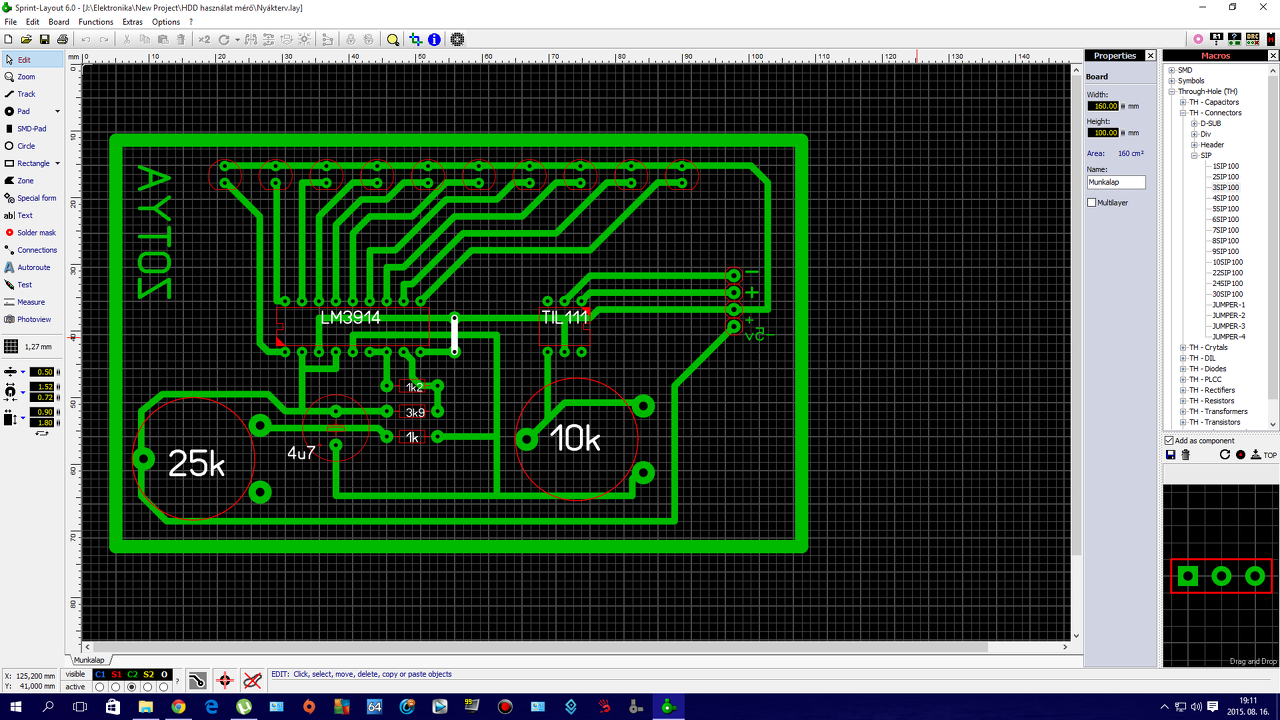

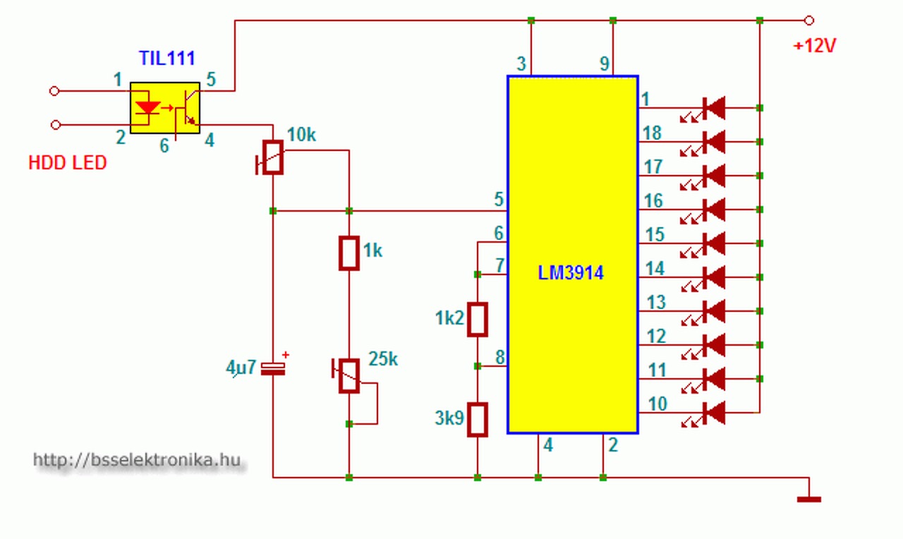

Most lenne egy nagyon kezdő kérdésem.
Ha megtervezek egy nyákot akkor azt tükrözve nyomtassam?
(#) cupika97 válasza trickentrack hozzászólására (») Aug 16, 2015 /
Ne. A vasaláskor tükröződik. Csak a feliratokat kell tükrözni.
(#) trickentrack válasza cupika97 hozzászólására (») Aug 16, 2015 /
Tehát megtervezem a kapacsolási rajz alapján és semmit nem csinálok vele csak ha van felirat azt tükrözöm, utána mehet a vasalás.
Igen, én igy csinálom. És ez igy logikus.
Rendben, köszi!
(#) eyess válasza trickentrack hozzászólására (») Aug 16, 2015 1 /
Nem nem a nyákrajzot is tükrözni kell , mert ha azt nyomtatod ki ami éppen úgy lenne ahogy a nyáklapot látnád alulról , és nem tükrözöd , akkor a papírt lefordítva vasaláshoz pont a fordítottját kapod majd , és az úgy nem jó.
A hozzászólás módosítva: Aug 16, 2015
(#) Kovidivi válasza trickentrack hozzászólására (») Aug 16, 2015 /
Ha nem vagy biztos magadban, fogj egy 8 lábú IC-t, nyomtasd ki sima papírra a nyáktervet, és játssz el helyben, hogy mi fog történni, amikor felvasalod, merről lesz az IC beültetve, hogy be is tudd forrasztani, jól fognak-e állni a lábai. Erre magadnak kell rájönnöd! Ha máskor nem, hát akkor, amikor az IC-t háttal ülteted be, mert csak úgy jó a lábkiosztás.
(#) papus51 válasza trickentrack hozzászólására (») Aug 16, 2015 /
Attól függ hogyan és hova tervezted a vezetékezést.
Ha alkatrész oldal felől tervezel (vagyis felülnézetből) és az ellenkező (alsó, vagy forrasztási) oldalra tervezed a vezetékezést (ahogy általában az egyoldalas nyákokat szokták) akkor nem kell tükröznöd a nyomtatásnál.
(#) trickentrack válasza papus51 hozzászólására (») Aug 16, 2015 /
Köszönöm mindenkinek!
Tehát ha így nyomtatom elvileg jó lesz.
(#) Alkotó válasza trickentrack hozzászólására (») Aug 16, 2015 / 1
Attól függ, melyik oldali nézetben tervezel.
Szinte kötelező szabálynak tekinthető, hogy minden panelt a felső oldali nézetben kell tervezni. Ez egyoldalas panel esetében az alkatrészoldalt jelenti.
A nyomtatást úgy kell tájolni, hogy azt kapd amit vársz. Ehhez segítség lehet ha a rézoldalra is teszel valamilyen szöveget (pl. típus, név, évszám, vagy más egyébként is hasznos felirat).
Egyoldalas panel esetén, alkatrészoldali tervezést feltételezve, vasalásos technikához nem kell tükrözni, mert a papír ráfordításakor jön létre az átfordítás.
(#) niedziela válasza trickentrack hozzászólására (») Aug 16, 2015 /
Gyakorlatilag is jó lesz.
Panelt rajzolni mindig a beültetési oldalról illik.
Ha nincs furat szerelt alkatrész akkor is van felső és alsó oldal.
Ebben az esetben is a felső oldalról kell tervezni.
Ezért tükrözni vasaláshoz mindig csak a felső oldalt kell.
