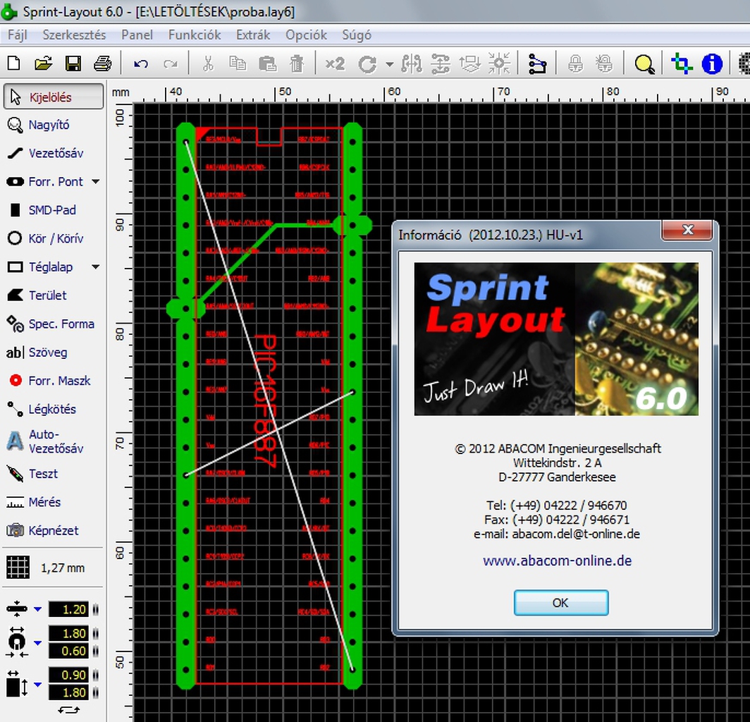

Rakj fel egy lay fájlt, ahol megcsinálod a gumi vonalakat de még nem használod az automata tervezést.
(#) Lamprologus válasza OZotyo hozzászólására (») Jún 13, 2015 /
Próbáltad úgy is hogy függőlegesen áll az IC?
Undo gombra akkor forgatja vissza az ic lábakat, amikor az utolsónak felrakott gumit leveszi.
A hozzászólás módosítva: Jún 13, 2015
proba.lay6
(#) OZotyo válasza Lamprologus hozzászólására (») Jún 13, 2015 /
Próbáltam.
Most így függőlegesen is OK, de ha elforgatom akkor is.
Mindegy hogy melyik vonallal kezdem?
mindegy melyikkel kezdem.
(#) OZotyo válasza Lamprologus hozzászólására (») Jún 13, 2015 / 1
Megvan!
A 2012 verzióval tényleg csinálja.
a későbbiekkel 2013-2015 mindegyikkel jó.
Köszi! Akkor mégiscsak programhiba.
Úgylátszik hiába a frissítés, ez a bibi megmarad benn.
Már keresem a megoldást!

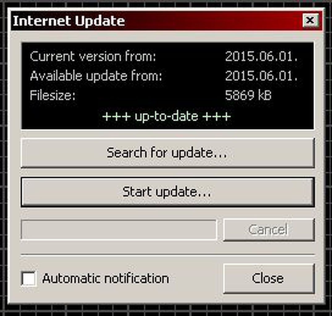

(#) Lamprologus válasza niedziela hozzászólására (») Jún 14, 2015 /
Na ja!
Van nékem egy programom. A menüjében találok egy olyan menüpontot hogy frissítések ellenőrzése. Hát mögnézem mit csinál! Aszongya van új frissítés! Hát rányomok, hogy akkor hajrá telepítsd! Elkezdi telepíteni, közben becsukja a programot, oszt dógozik tovább. Amikor végzett újraindítom, lecsekkolom van-e elérhető újabb frissítés. Aszongya nincs! Erre én megnyugszom, hogy hurrá frissítettem a legújabb verzsönre.
Erre meg kiderül, hogy átvertek! Akkor én most tulképpen mire is frissítettem?
Milyen jó hogy létezik 2012-es 6.0-ás meg 2013-as 6.0-ás meg ... 2015-ös 6.0-ás,
No mindegy, a lényeg, hogy megoldódott a probléma!
A hozzászólás módosítva: Jún 14, 2015
(#) niedziela válasza Lamprologus hozzászólására (») Jún 14, 2015 /
„Milyen jó hogy létezik 2012-es 6.0-ás meg 2013-as 6.0-ás meg ... 2015-ös 6.0-ás,”
Ez kicsit megtévesztő, mert nem nevezték el a 6.0-t frissítésenként 6.1 .. 6.6 -ra.
Viszont minden frissítés után lekérdezhető az aktuális verzió.
(#) orizon válasza Lamprologus hozzászólására (») Jún 14, 2015 /
Ha nyitva van a program, akkor nem frisíthető. Be kell zárni a programot. Lekell tölteni a frissítést egy mappába és onnan elindítni. Ha minden jól van beállítva, akkor a frissítés autómatikusan a Layout könyvtárba történik.
