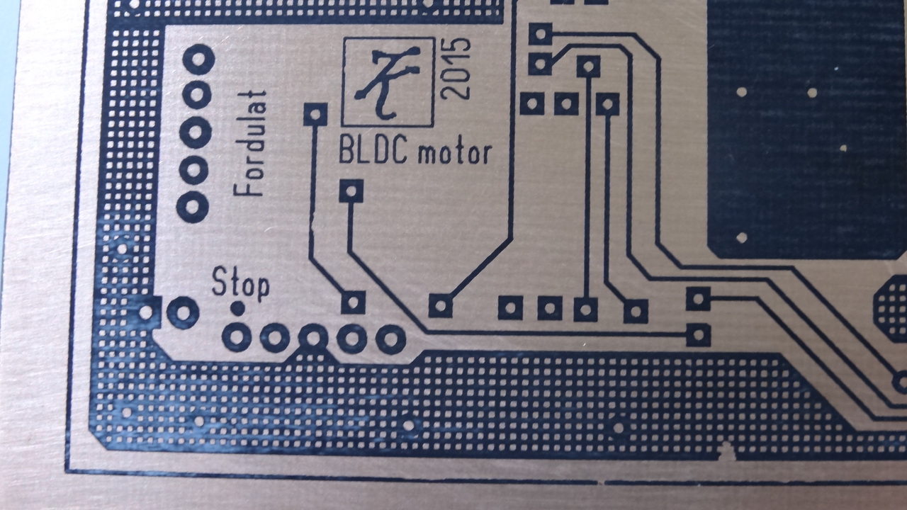

(#) Beles hozzászólása Aug 18, 2015 /
Ma kipróbáltam élesben is a kínai uv currable festéket, és hát ennyire rossz eredményre nem számítottam A fóliára jobban rátapadt a festék, mint a nyákra. Ettől jobb eredményre ne is számítsak, vagy valamit elrontottam?
(#) gulasoft válasza Beles hozzászólására (») Aug 18, 2015 /
Ennyit tud. Ez nem a két kommonensú rendes, hanem csak valami hibajavító.
(#) Beles válasza gulasoft hozzászólására (») Aug 18, 2015 /
Külföldi oldalakon pedig jobb eredményeket látok. Azt írták hogy jobban tapad a fóliához, mint a nyákhoz, és hogy olyan fóliát kell keresni, amire nem tapad. Most kipróbáltam egy másik fóliát, amire annyival jobban tapadt, hogy az egész rajta maradt, a nyákon meg semmi
(#) kaqkk válasza Beles hozzászólására (») Aug 18, 2015 /
Próbáld ki a befőző celofánt és csökkentsd kicsit a levilágítási időt, én is kipróbáltam 3 színt de a végén a kukában landolt mind.

(#) pjg válasza Beles hozzászólására (») Aug 18, 2015 /
A fóliát fújd le szilikonsprével.
(#) Beles válasza pjg hozzászólására (») Aug 18, 2015 /
Na az van itthon És levilágítás/"előhívás" után süssem kicsit? Vagy elég még UV alatt pácolni egy kicsit?
A hozzászólás módosítva: Aug 18, 2015
Ezt nem tudom. Szerintem nem kell sütni. Amikor fólia alatt már kemény akkor lehúzni a fóliát és még egy ideig világítani.

Már 5x próbálkoztam különböző féle képpen. Sehogy se lett jó, feladtam egyelőre. Viszont a panelről pár helyről fél órás sikálás árán sem tudtam leszedni. Máshonnan pedig olyan könnyedén lejött. Ebből csak azt a következtetést tudom levonni, hogy ha sikerül valahogy rátapadnia, akkor az életbe nem jön le többet. De nem tudom, hogy azokon a részeken miért fogta meg annyira. Most a végén lett egy csúnya panelem, de nem fogok ezért újjat csinálni Egy másikon fogok még kísérletezni viszont, ami már amúgy sem kell.
(#) pjg válasza Beles hozzászólására (») Aug 19, 2015 /
Igazából ez az anyag a megsérült nyák (lötstop) javítására szolgál, még a forrasztás előtt. Kicsi felületek javítására. Ecsettel odakenni ahol hiányos a lötstop és alaposan megvilágítani.
(#) Beles válasza pjg hozzászólására (») Aug 19, 2015 /
Igen, tudom. De visszaolvastam most a fórumon, és több embernek is tökéletesen sikerült. Pl.: Bővebben: Link
Holnap veszek befőzéshez való fóliát, és meglátom.
(#) ha1drp válasza Beles hozzászólására (») Aug 19, 2015 /
Nem szabadna ilyennek lennie! Nagyjából egy éve használom, de szerintem lehet vele dolgozni.
Próbáld meg egy kicsit a felvitt lakkot szárítani - bár elméletileg nem lehet, nekem mégis működött-, mielőtt a maszkot felvinnéd. Ha nagy tubusod van előtte mindig keverd fel a festéket. Próbáld meg vastagabban felvinni. A panelt előtte nem árt zsírtalanítani. Próbálkozhatsz a celofános módszerrel kisebb panelokon de, sajnos nem egyenletesen terül a lakk és túl vékonyan ezért nem szép. Illetve a kék lakk nekem sem a legjobb, eddig a zöld vált be.

(#) Beles válasza ha1drp hozzászólására (») Aug 19, 2015 /
A szárítást hogyan kivitelezed? Lehet hogy vennem kellene akkor zöldet, sajna csak kék van itthon, mert az a kedvenc színem Visszább olvasva valaki írta, hogy lehet tovább kellene levilágítani. Te mennyi ideig világítod le? Nekem 4 darab 30 centis cső van egy fénymásolóban, azzal szoktam 2 percig. A photoresistive fóliát 1 perc 45 másodpercig szoktam, csak az összehasonlítás végett.
Csak felviszem a lakkot és sötét helyen (dobozban) hagyom 1-2 órát lehetőleg meleg helyen. Levilágitást UV ledekkel szoktam kék, fehér 30 perc, zöld 6 perc, de napfénynél is hasonló jön ki.
Tehát 5x tovább világítod a kéket?
Igen, de lehet kicsit kevesebb is elég lehet, nem feszegettem a határokat. Amiről nem volt szó én maszknak tintasugaras nyomtatóhoz készült irásvetítő fóliát használok. Nem nyomom rá és csak egy vékony üveglap tartja a felületen. Egy kicsi nekem is mindig ráragad a fóliára, de nem ilyen foltosan, s nem képződnek szigetek lehet én vastagabban viszem fel.
Nekem gyári filmem van. És a lakkot hogyan viszed fel? Akkor nem fóliával, meg spatulával szétkenve?
