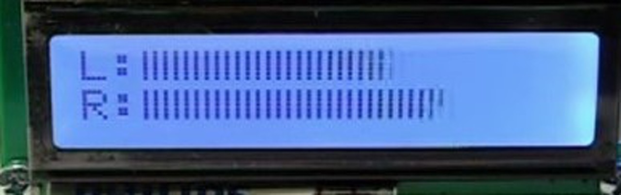

(#) Pali79 hozzászólása Aug 19, 2015 /
Urak!
Tanácsra lenne szükségem. Egy LCD kivezérlésmérőn dolgozom. Hasonló kijelzéssel mit Vicsys-é (lásd a mellékelt képet). Addig eljutottam, hogy ADC-vel fel kell dolgozni a jelet. A kijelzés 1×8 pixeles vonalakkal törénik. Elgondolásom szerint ehhez 3 db egyéni karaktert kell létrehozni 1 db egyvonalas, 1 db kétvonalas, és 1 db három vonalas. Nekem csak az a megoldás jutott eszembe, hogy megvizsgálom az ADC értékét és annak megfelelően hívom az előre megírt kijelzőképet. Ez így elég egyszerű, talán még működne is, de baromi hosszú lesz a kód. Ennek az egyszerűsítésére szeretnék tanácsot kérni!
(#) sonajkniz válasza Pali79 hozzászólására (») Aug 19, 2015 /
Én úgy oldanám meg, hogy a beolvasott AD értéket (0-255) osztom 18-al. Kijelző felső sorát 0-nál kezdve beírom "L:" Majd pedig egy ciklussal annyiszor iratom ki a három vonalat, ami az osztás eredménye volt. Ezután a maradékot osztom 3-al. Ha 0-> üres mezö, ha 1-> 1vonal, ha 2-> 2 vonal. Ezután 13-ból levonom az első ciklus számát, majd a maradék értékkel ciklust készítve üres mezőket írok. így mind a 16 karaktert felülírom, és nem kell törölni, tehát nem fog villogni. Majd a második sorral ugyan ezt mégegyszer, csak a másik AD csatornáról.
(#) ktamas66 válasza Pali79 hozzászólására (») Aug 19, 2015 /
Ha jól számolom 42 vonalat kell maximum kijelezni. A kijelezendő értéket erre kell formázni. Utána ezt osztod 3-mal (itt egy segéd állandóval való osztáshoz/szorzáshoz). Egy ciklusban ennyiszer kiírod a 3 vonalat és mindig levonsz 3-at az értékből, a maradék megadja az utolsónak kijelezendő karaktert ( különösen egyszerű, ha 00, 01, 02, 03 helyre definiáltad). Ha közben a kiírt karaktereket is számolod a maradékot 0-val felülírod.

(#) Pali79 válasza sonajkniz hozzászólására (») Aug 19, 2015 /
Az elgondolás nem rossz. Az osztást szerettem volna elkerülni, de úgy látom nem lesz más választás. Kigondolom, hogy tudnám a kódot így megírni. Addig is Köszönöm!
(#) Pali79 válasza ktamas66 hozzászólására (») Aug 19, 2015 /
Igen a 42 stimmel.
„A kijelezendő értéket erre kell formázni.”
Ezt, hogy érted pontosan? Nem egészen értem mit is kell 3-mal elosztani...
Tök jó ez a segéd, csak nálam az osztásra nem hajlandó valamiért, gyakorlatilag üres kódot ad vissza.
A vonalakat 00, 01, 02 helyre raktam, de oda rakom ahová akarom, ez nem gond.
Az AD eredményét úgy kell átalakítani, hogy 0-42 közötti számot kapjál mint kijelzendő érték (nem tudom lineárisat vagy logaritmikusat szeretnél, de végeredmény legyen 0-42 között). Ezt én a mintavételek számával és kettes osztásokkal szoktam variálni, de mint látod az állandóval való osztás sem bonyolult.
A 3-mal való osztás 0.333333-mal való szorzásnak felel meg .
Értem már! Este kipróbálom. Köszönöm!

(#) killbill válasza Pali79 hozzászólására (») Aug 19, 2015 /
Eleg regi modszer a tablazat. Csinalsz egy tablazatot, aminek minden eleme egy A/D ertkhez tartozik. A tablazatban szereplo byte-ok pedig ket dolgot tarololnak. Mondjuk az also 4 biten azt, hogy hany darab harom csikos karaktert kell kirajzolni, es tovabbi ket biten pedig azt, hogy ez utan egy 0, 1, vagy ket csikos karakter kell. Ez tulajdonkeppen egy specialis osztotabla, mert a maradek is benne van. Ezzel elkerulod az osztast teljes egeszeben. Ha elotte az A/D erteket atszamolod valami alacsonyabb ertekre, mert ugysincs 256 vonalnak hely, akkor meg kisebb is lesz a tablazat.

(#) killbill válasza sonajkniz hozzászólására (») Aug 19, 2015 /
Igen, a 255->41 kerdest is valahogy meg kell oldani. Egyreszt megteheted azt, hogy szorzod 42-vel es osztod 256-tal. Utobbi nem osztas, mert csak el kell dobni a 16 bites szorzat also 8 bitjet. 42-vel szorozni meg talan konnyebb, mint osztani. Mert ahhoz csak 5 shifteles kell meg ketto osszeadas kell. Vagy, mivel a vegeredmeny ugyis csak 42 lepesben kell, akkor mar eleve lehet az A/D-t is igy hasznalni, azaz "hardverbol osztani". Mondjuk csak a felso 6 bitet felhasznalni az A/D-bol (néggyel osztás), es nem 100%-ig kivezerelni az A/D-t. De ha ez sem megy, akkor marad a 256 byte-os tablazat. De ez csak egy otlet volt a hetvenes evekbol, amikor gyengek voltak a processzorok...

(#) ktamas66 válasza killbill hozzászólására (») Aug 19, 2015 /
Én inkább ezt csinálnám: a 42 prímtényezői 2x3x7, a kettő megvan 256-ban is, tehát szerintem a legegyszerűbb venni 21 mintát (3x7), ezt összeadogatni egy 16 bites változóban. A végeredményt 128-al kellene osztani, de egyszerűbb szorozni 2-vel (rotálni) és a felső bájban ott az eredmény.
A kódgenerálás jól működik, de a maradékot elhagyja. Végülis sonajkniz is azt írta mint Te. A 42-re formázás és 3-mal osztás, azt tulajdonképpen 18-cal osztás. Csak ez a "maradék megadja az utolsónak kijelezendő karaktert" dolgot nem tudom, hogyan oldjam meg.
Ha azt az osztórutint használod, amit feltöltöttem, a MARADEK- ban egy 0-17-ig terjedő szám lessz. Miután a ciklus a kijelzőre kiírta a kellő számú háromvonalas karaktert, MARADEK-ot áttöltöd OSZTANDO-ba.Ha ezt 6-al osztod az eredmény 0, 1, vagy 2 lessz. Ha az általad elkészített karakterek a 0-ás helyen semmi, az 1-es helyen egy vonal, a 2-es helyen két vonal, akkor az utolsókarakter kódja OSZTANDO névre halgat.
