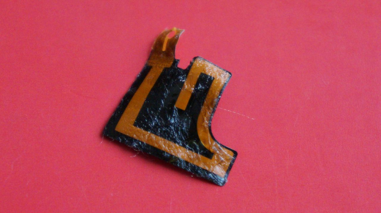

				Megint sziasztok. Még mindig a telefonomat szeretném használni ip kameraként és mivel a háztetőn már nem túl erős a jel így a telefonomra szeretnék csinálni egy konzerv dobozból antennát. Csak azt szeretném kérdezni, hogyha az antennától kb. fél méteres koaxális kábellel elvezetném a jelet a telefonhoz és a képeken látható érintkezőkhöz valahogy forrasztás nélkül csatlakoztatnám az antennát úgy segítene valamennyit? Mert egyébként csatlakozni rá lehet a wifi-re ott is de stream-elni már nagyon gyenge a jel. És ott van még a telefon eredeti "antennája" is.
				Üdv! Forrasztás nélkül semmiképpen nem szabad oda kötni semmit, sőt inkább egyáltalán ne köss oda semmit. Sok esetben még a saját antennájával is szó szerint szénné tud égni az RF kör a kosz miatt kialakuló illesztetlenség miatt.

				réz drót-ból lehetséges hajtani hasonlót, mint a TP-Link-es antennák közepében van? bocs még új vagyok a témában!
				Ilyesmit? Wifi atennák A csati 400 + a krimpelő.				 A hozzászólás módosítva: Aug 19, 2015
				ilyet! Bővebben: Link van egy ilyen gyárim, és csak egy kis ezüst vezeték lóg ki belőle, arra szeretnék forrasztani valamit ami a videón is látszik.. jobb lessz tőle eggyátalán? A hozzászólás módosítva: Aug 19, 2015
				A streamnek a reflexió nagyobb ellensége mint a gyenge jel. Bár ami nincs azt nem lehet erősíteni. (Az antenna szerelés egyik axiómája)
				Ez bármennyire is botantennának látszik ez dipól antenna az meg irányított nem körsugárzó Azaz ebben az esetben mivel reflektor sincs, nyílt dipól, ezért függőleges polaritásra: az. Bár mi vízszintes polárral használnánk. Matekkal, fizikával jól vagy?				 A hozzászólás módosítva: Aug 19, 2015
				hát azért ennyire nem vagyok jóban velük.   akkor az nem jó amit a videón látni? A hozzászólás módosítva: Aug 19, 2015
				ja bocsi, értem, mi víz szintesen állítjuk be... közben kész is mindjárt.. A hozzászólás módosítva: Aug 19, 2015
				Próbáld meg! A melegpontjának toldása az egyik ág, a köpeny a másik. hullámhossz a fénysebességé s a freki hányadosa. dipól az a hullámhossz fele. A botantennát 5/8 hullámra legjobb méretezni akkor 5dB is lehet a nyeresége. Az elemi dipól az 3,5 dB emlékeim szerint. de ha készen kapható nem vergődnék vele 1500 Forintért.
