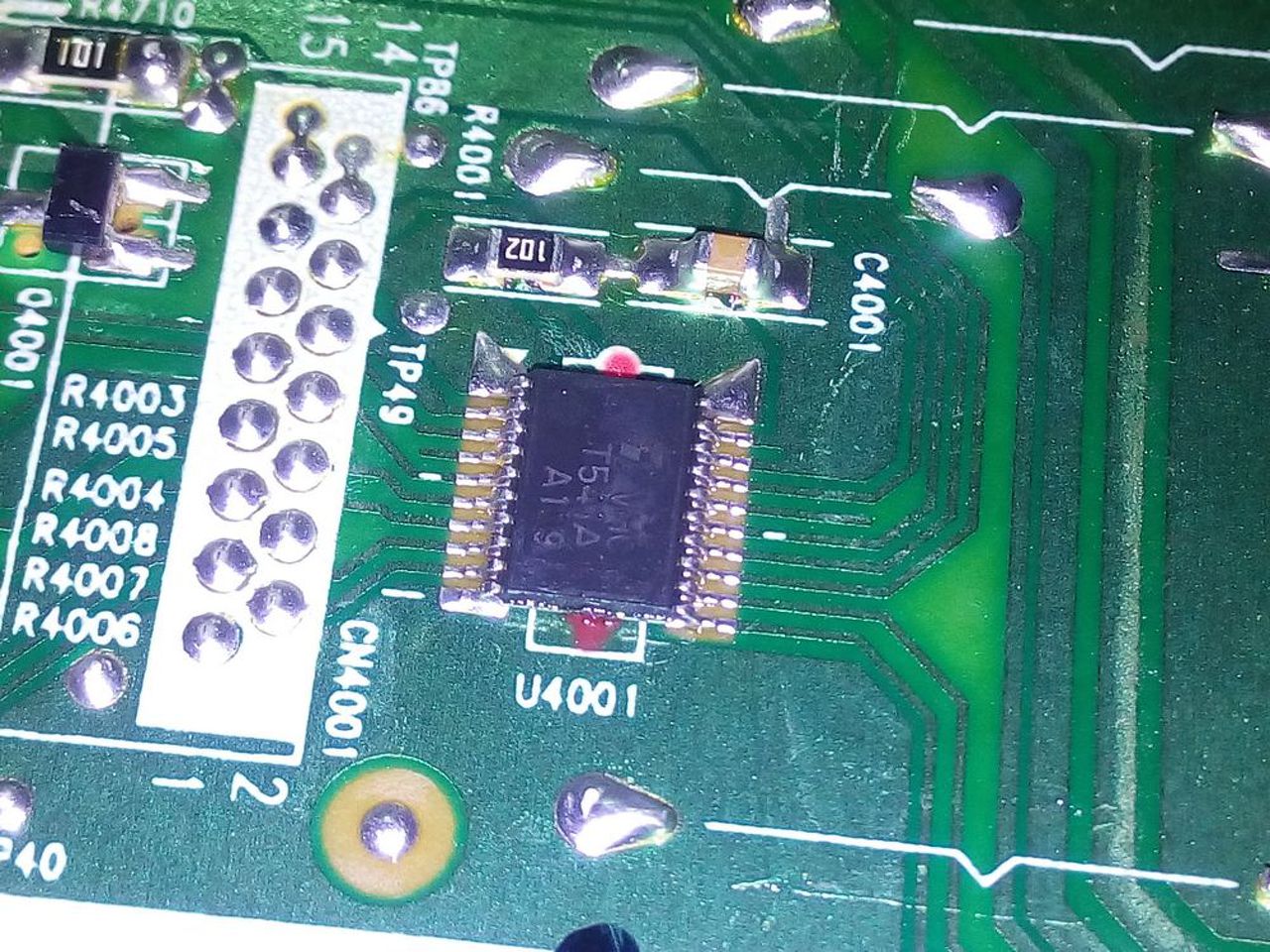

(#) jdani válasza eyess hozzászólására (») Aug 19, 2015 /
A Z és az Y modulon kívül rajta van minden, és csak villog induláskor.
Y modulba zárlatos tranzisztor... Azok amit a KIt kínál.
A hozzászólás módosítva: Aug 19, 2015

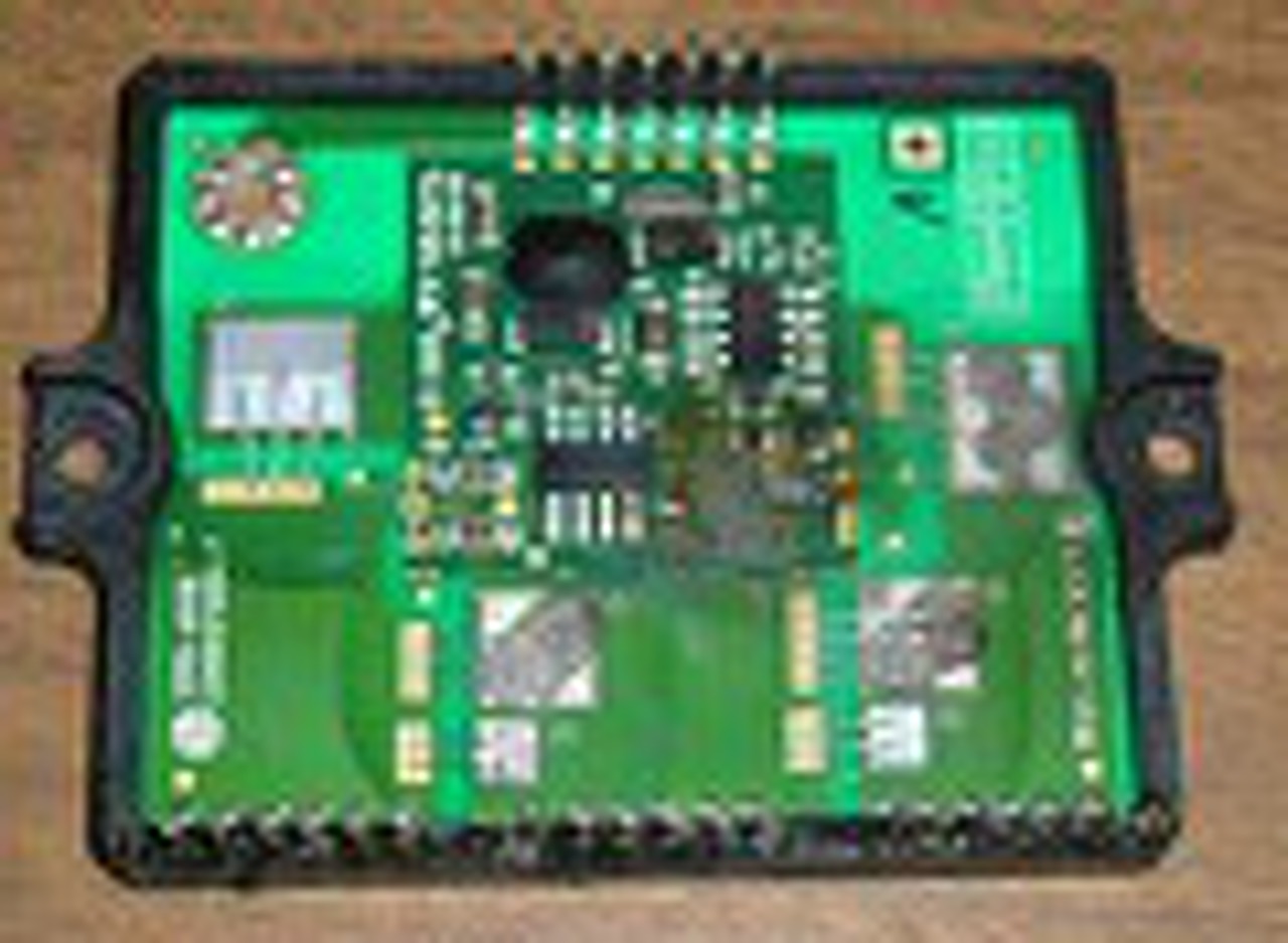

(#) eyess válasza jdani hozzászólására (») Aug 19, 2015 /
Értem lehet , hogy terhelés kell , mert letilt .Tedd rá vissza a Z modult , és próbáld úgy.
Mindegy, már vettem egy y modult, meg a Z be alaktrészeket, kivéve egy IC-t. Ezt nemanynira akarnám kicserélni ha nem muszáj... Gond lehet?
Hát gond , és nem is olyan egyszerű kicserélni.
A beforrasztásával nincs gond, attól nem ijedek meg.. A kivétel okoz gondot, mivel oda van ragasztva, nem elég forrasztani.
Na meg a borda el viszi a hőt.
Nincs körülötte borda..
Ez nem is a Hibrid ic a Hibrid az a nagy hűtő borda alatt lakozik.
És hasonló ehhez.

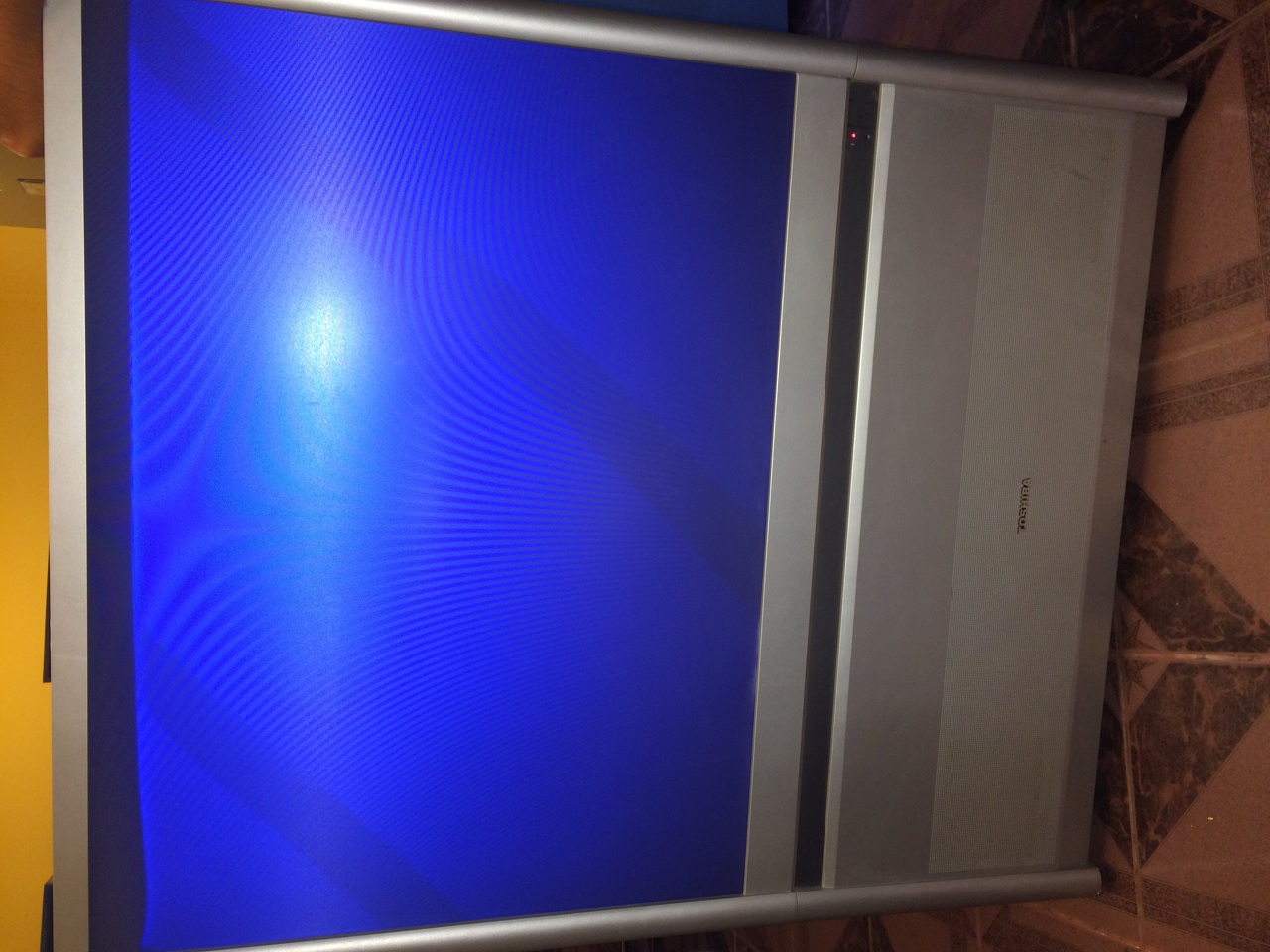

(#) Flashrider hozzászólása Aug 20, 2015 /
A segítségeteket kérném. Édesapámnak van egy toshiba projectoros tvje. Volt ez a nagy vihar és persze megázott minden,az órat leverte satöbbi. Apám nem figyelt és a tv bedugva maradt,ami szószerint a vízben volt. Nagy pukkanás,leverte az órát... Ma volt időm rá nézni a tv-re. A tv bekapcsol,de a kép nem az igazi. Nem tökti ki fent a képet,alul is hiányos. Mellékelek egy képet,mi mehetett ki benne?
Köszönöm a választ!
Üdv:Attila
(#) jdani válasza eyess hozzászólására (») Aug 21, 2015 /
A Z modulban az IGBT k mellett, egy darab IC kell cserélni, ahogy a képen is mutatja. U4001.
Akkor most mi van?...
(#) stevepapa válasza jdani hozzászólására (») Aug 21, 2015 /
Igen ezeket cseréld, szerintem ebben nincs hibrid
(#) jdani válasza stevepapa hozzászólására (») Aug 21, 2015 /
Ok, a Z panelen csak 1 ilyen van, amit már kivettem, nyák sértés nélkül. - mert ugye oda volt ragasztva.
(#) eyess válasza jdani hozzászólására (») Aug 21, 2015 /
Ez a kit , amit linkeltél az a Z sus modulhoz van.De egyébként , ha nem zavar , akkor én az Y sus modulról beszéltem amiben van hibrid.Nem biztos , hogy pont ilyen lehet , hogy kisebb a típusnak megfelelően.De ettől cserélheted a Z sus modulon ezeket az alkatrészeket.Meglátjuk mi lesz kíváncsian várom a fejleményeket.
Egy oldalon szerelt a Z modul? Jól mérj át mindent, mert küldi el rögtön ahogy indítod. Ahogy "eyess " is írta, mielőtt visszadugod a Z és az Y modult kapcsold be !!!! Mérd ki a tápból kijövő feszültségeket. As- 60-90v, Vs 160-190V között kell lennie. A kijelzőn fel vannak tüntetve a megfelelő feszültségek. Azoktól eltérőt mérsz, próbálkozni sem szabad. Mert kezdheted elölről és még ki tudja mi megy tönkre. A készüléknek az említett modulok nélkül is stabilan kell indulni, ha lekapcsol, akkor máshol is gond van.
