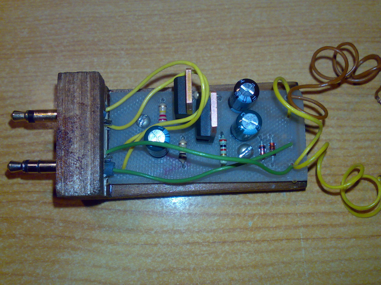

Üdv mindenkinek! Építettem egy gitár torzítót, a gondom az vele hogy csak akkor torzít amikor a tápról lecsatlakaztatom, (9V elem) ekkor szól (torzít) kb 1-2 másodpercig azt is nagyon gyengén. Magas szintű bemenetre csatlakoztattam. Mi lehet a problémája? A tranzisztorok: bd244, és egy bd 243

Ilyet találtam itthon, gondoltam hátha működni fog velük. De akkor kicserélem bc547 re.

- mindkettőt.Gondolj csak bele... 220 kohm bázis egy teljesítménytranyónak? A pnp-npn miatt meg tuti csak az egyik ment vmennyire.
Persze mindkettőt
Való igaz, az lett volna a meglepő ha működött volna

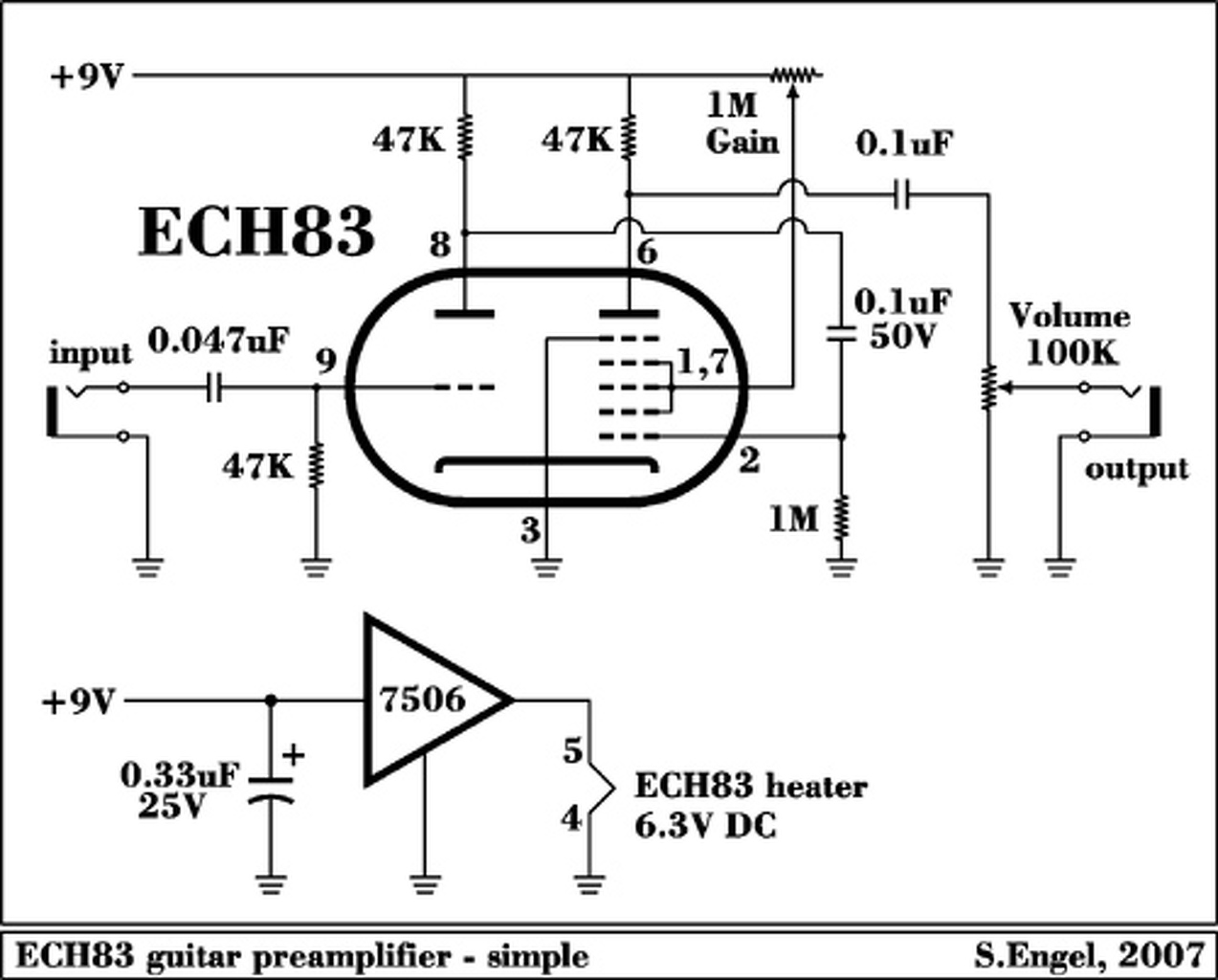

Ezt szeretném megépíteni, mert már adapterről is menne.
Akár pcf82-ből is építhetsz, annak sem lesz semmivel rosszabb hangja szerintem 12V ról, mint egy 5 ezer forintos 12ax7-el vagy 12au7-el. Régi TV-k ből lehet túrni millió egy darabot, vagy PCHxx típust, az ech-s kapcsolásodba az is beilleszthető, csak a fűtőfeszt emelni kell adatlap szerint. Kísérletezni teljesen jó lesz neked egy ilyen megoldás szerintem...

Már építheted, a HE találkozón megkapod a csöveket 6н1п-ев (ECC83), nem írom le, mennyiért, ne irigyeljen senki érte. Ezért érdemes börzére járni!. A hozzászólás módosítva: Aug 8, 2015

Ehhez nem kell panel, marató, ezt egy darab 'deszkán' is összerakhatod. Foglalatod van?

Ezt össze lehet rakni a foglalat aljára, meg egy darab faroslemezre. Vagy lyukacsos nyákra. Ehhez felesleges nyákot tervezni meg marni...
